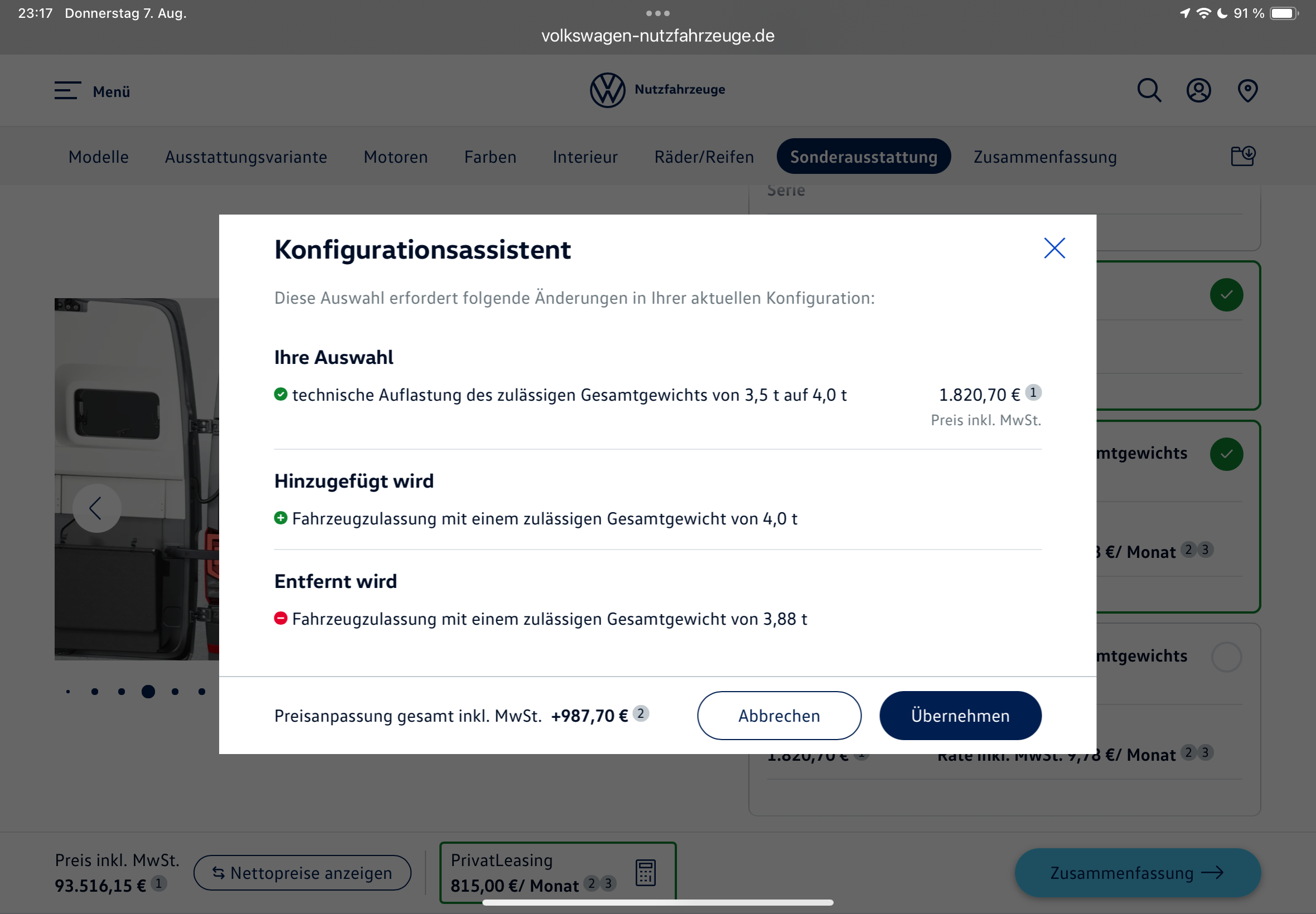

    Auf der Internetseite von VW kann man einfach eine 4t Zulassung für den Grand California mitbestellen.

  • Ist richtig. Dann wird der GC auch mit dem 4to Fahrwerk geliefert. Analog Fiat Light oder Maxi/Heavy Chassis.
    Die 1.900€ sind der Mehrpreis dafür. Das geht nicht mehr im nachhinein.
    Da bleibt nur die Auflastung mit nachträglichenum Umbau, z.B. Zusatzluftfeder.
