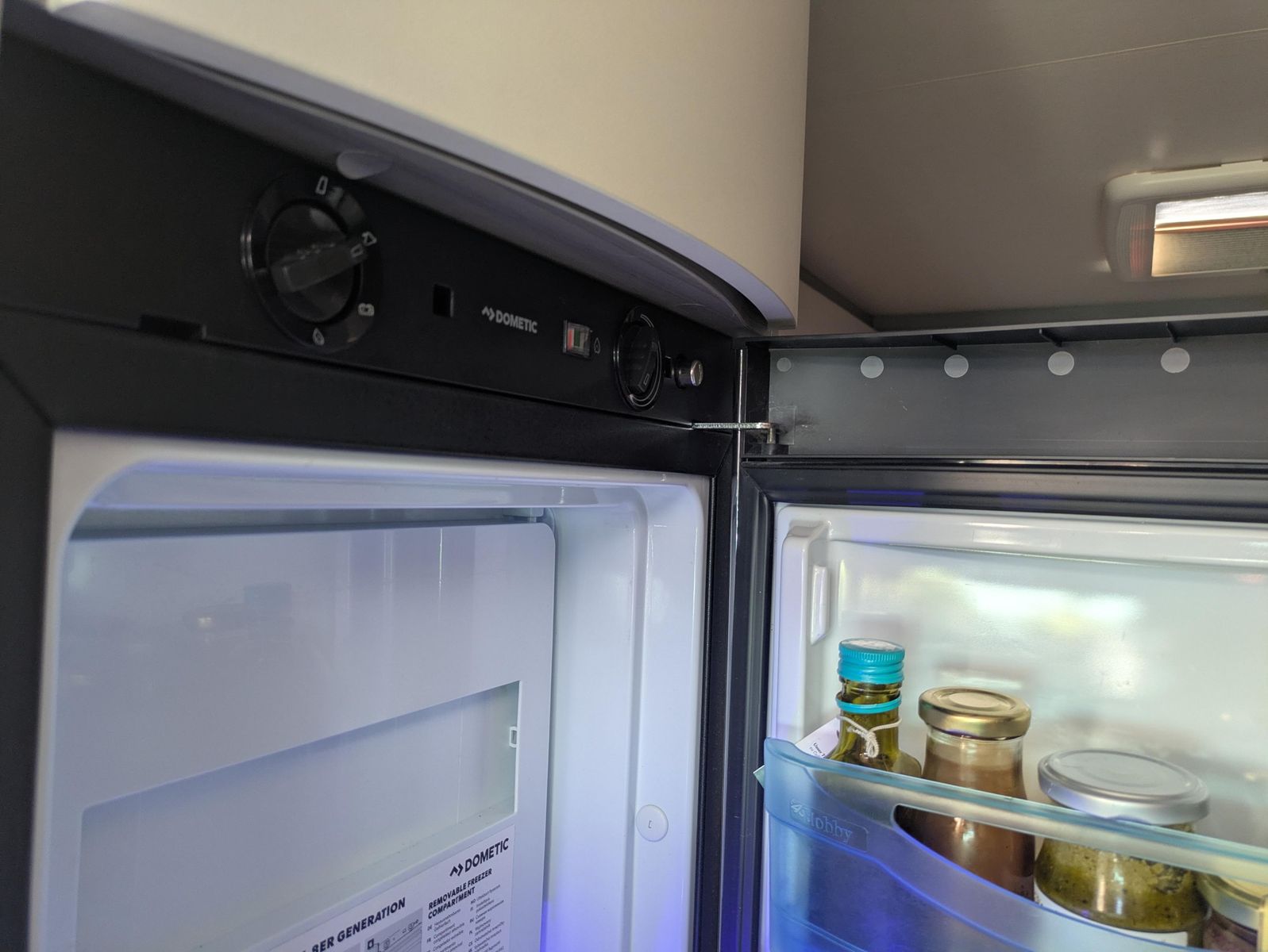

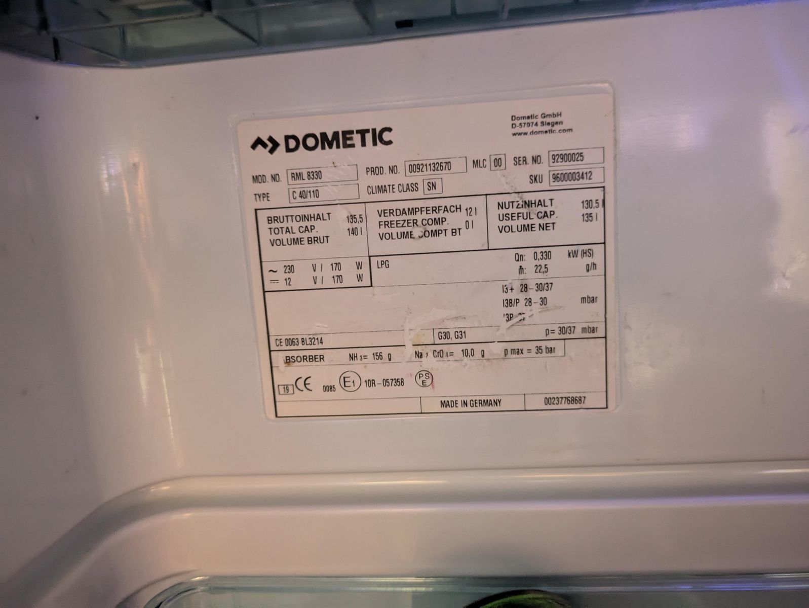

  • Hallo, ich habe einen Dometic Kühlschrank Typ 8330 mit 140l und würde gerne die Tür ausbauen um ans Bedienfeld dahinter zu kommen um evtl dann den Piezozünder auszutauschen. Kann zum Ausbau aber keinerlei Informationen finden. Gibt es jemanden der das schon mal gemacht hat und mir Tipps dazu geben kann? (es gibt dazu schon einen Beitrag aber die Anleitung zum Ausbau ist nicht hilfreich.
    Würde mich sehr über eine Rückmeldung freuen.
    Jürgen
    Bild vom Typenschild und von der Kühlschranktü

  • Ausbau der Kühlschranktür, Typ 8330
    • Die Schlitzschraube am oberen Scharnier lösen, die Kühlschranktür festhalten und die Schraube nach oben abziehen.
    • Tür leicht zur Seite neigen und nach oben abheben – fertig!
    • Einbau erfolgt in umgekehrter Reihenfolge.
    Die Kühlschranktür wirst du aber nicht abbauen müssen, denn ich bin mir ziemlich sicher, dass du eine Batteriezündung hast.
    • Den silbernen Druckknopf leicht eindrücken, drehen und abziehen.
    • Hinter dem silbernen Kunststoff-Druckknopf verbirgt sich eine 1,5 V AA-Batterie.
