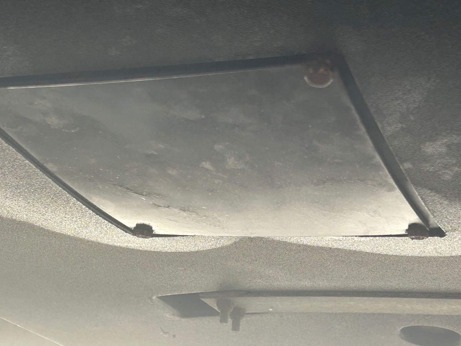

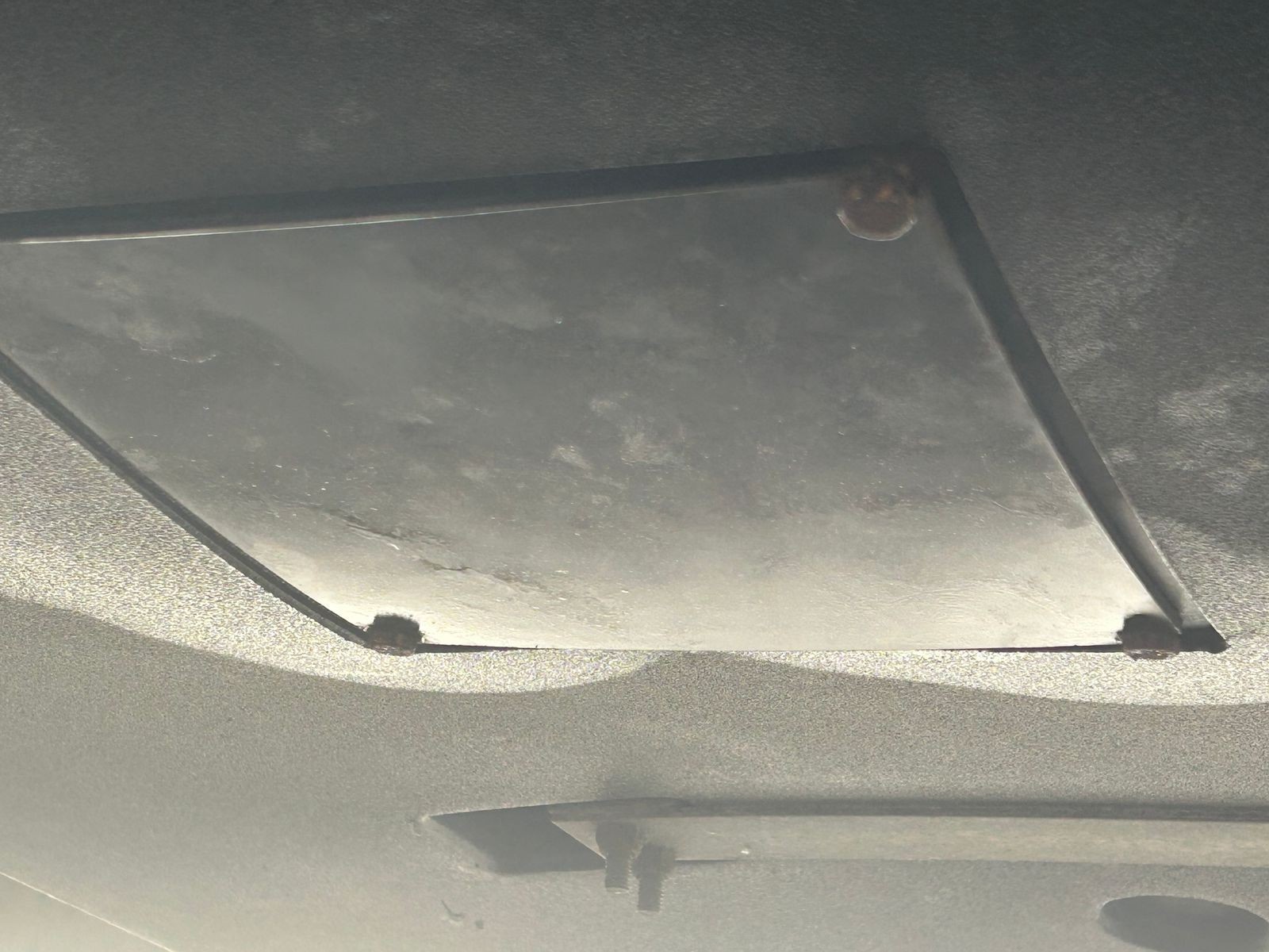

    hat von euch schon mal einer den Schmutzwassertank von unten geöffnet?
    Eine Schraube bekomme ich raus, alle anderen drehen einfach nur durch :(
    Hat jemand einen Tipp ?
    Gruß an Alle
    Kalle
  • Hallo Kalle,
    einmal hab ich tatsächlich alle rausbekommen. Da war das Womo aber noch kein Jahr alt. Wahrscheinlich sind die Schrauben so mit den Klammern zusammen gerostet, das du jetzt beim drehen die Klammer gleich mit drehst. Eine Idee wäre, die Schraubenköpfe mit einem Dremel oder ähnlichem ab zu sägen, bzw. zu flexen. Wenn dann der Deckel ab ist, die Klammern gegen neue tauschen und Edelstahl Schrauben beim Zusammenbau verwenden. Oder aber die Ecken mit den Schrauben abschneiden und dann daneben Edelstahl Spax ein drehen. Ist nur die Frage, wie lange die dann tatsächlich dableiben wo sie hin gehören.
    VG Oliver
  • Hallo Oliver,
    so denke ich das auch. Es wird dahinter verrostet sein.
    Ich dachte, evtl. sind da Gewinde in einer Plastikaufnahme.
    Aber ich denke auch, da hilft nur noch die Flex.

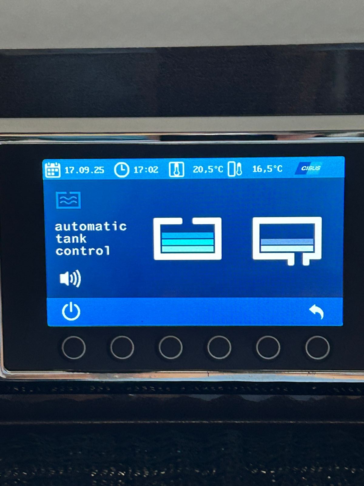

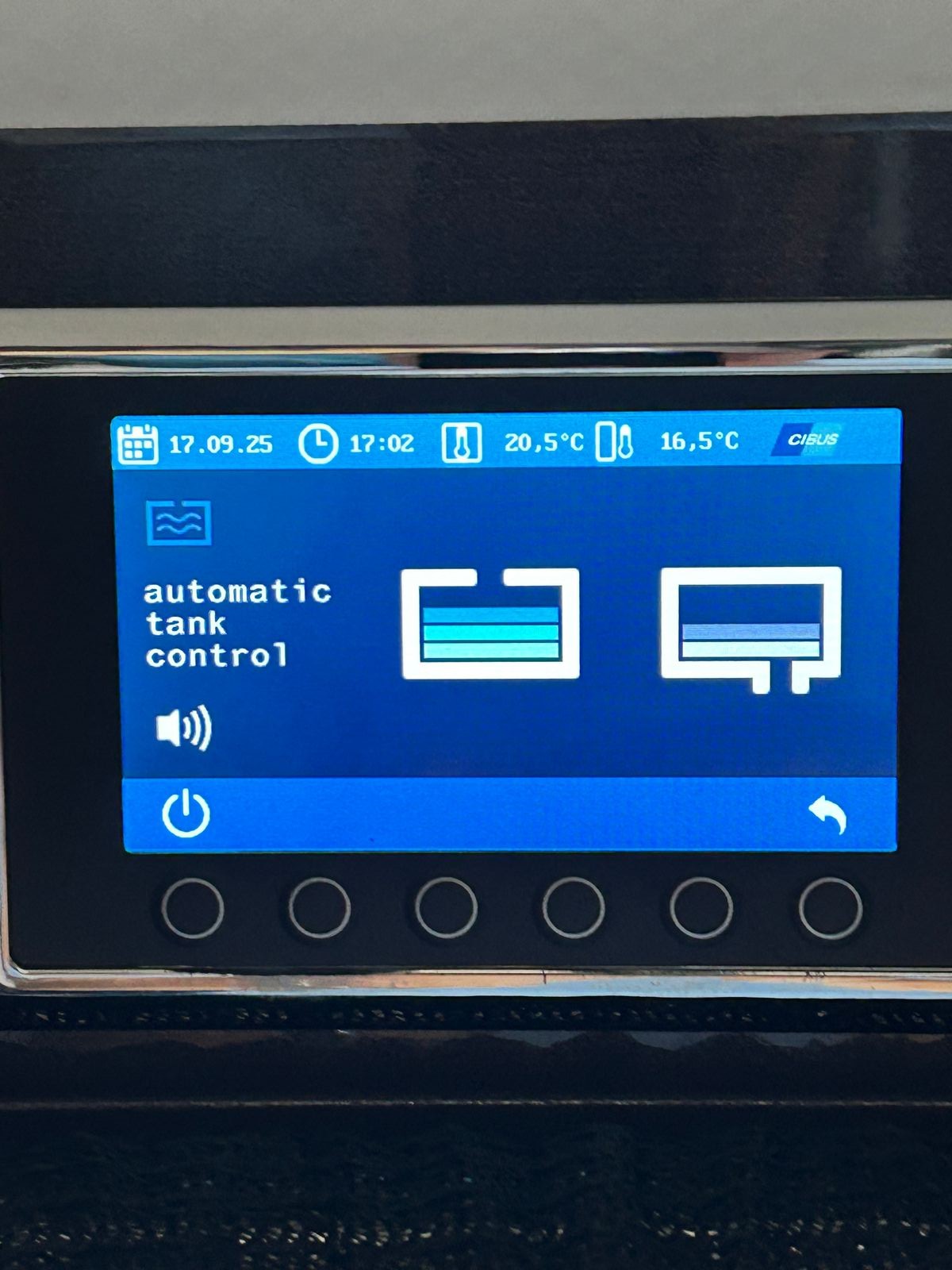

    Will da nämlich mal hin, weil bei mir IMMER 2 Balken
    voll angezeigt werden.

    Nun war die Lösung 2 KG Zitronensäure auf ca. 60 Liter, 20 Stunden
    im Tank und 200 KM davon gefahren.
    Ergebnis: siehe Foto. Leider nicht den erhofften Erfolg gehabt.
    Nach der Entleerung.
    Gruß an Alle
    Kalle
  • Hallo Kalle,
    da ja der Stab für den ersten Strich der längste ist, wäre es durch aus denkbar, das der im oberen Teil noch verkalkt ist, was dann die Anzeige beeinflusst.
    Ich hätte an deiner Stelle den kompletten Abwassertank mit der Lösung gefüllt.
    Gruß Oliver
