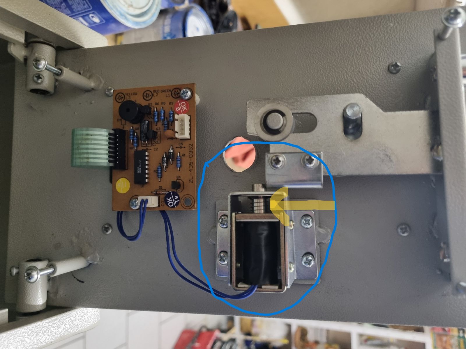

    Aber ich möchte euch noch ein paar Illusionen nehmen.
    Die bei uns verbauten Schlösser sind, für den der unbedingt rein will, leicht zu öffnen. Ein Akkuschrauber mit Metallbohrer und das Schloss ist in kürzester Zeit offen.
    Selbst ausprobiert an unserem Safe, der sich nicht mehr öffnen lies.
    Das Schloss herausgebohrt und mit dem Finger die Entriegelung weggeschoben und schon war er auf. Allerdings das Schloss dabei zerstört.
    Laut Google kann man den Safe auch öffnen, wenn man kräftig oben drauf schlägt. Dabei wird der Verriegelungsbolzen, der nur mit einer schwachen Feder oben gehalten wird, nach unten gedrückt und man kann die Verriegelung öffnen. Muss natürlich, Schlag und Drehen des Riegels im richtigen Moment geschehen. Bei mir hat's nicht funktioniert.
    Im Bild ist der Verriegelungsbolzen zu sehen. Wenn der nach unten gedrückt wird, kann man die Verriegelung öffnen.
