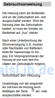

Schau mal hier: Gebrauchsanweisung; Sofortstart Der Heizung - Truma ZUE Gebrauchsanweisung [Seite 6] | ManualsLib
Auf Seite 6 steht folgendes [Screenshot vom 07.01.2026]:
Heißt für mich: Ja - Bedienung über den Drehschalter ganz normal möglich.
Der Zielwert der Raumtemperaturwahl ergibt sich vermutlich über den Drehschalter. Da bin ich aber nicht sicher ... ich glaube es gab auch eine andere Variante der Zeitschaltuhr mit Temperatureinstellung.

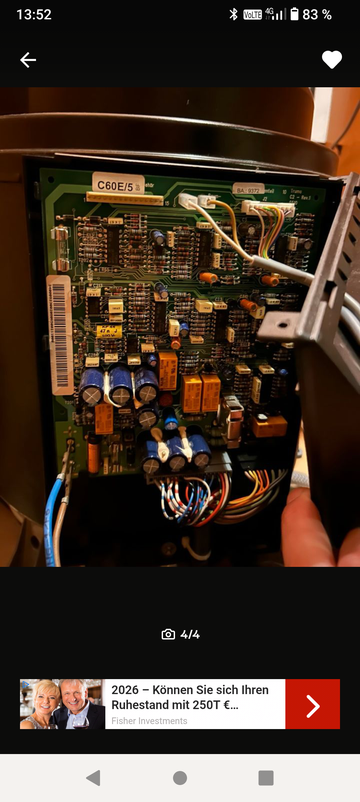

Dankeschön. Aber wo stecke ich die Zeitschaltuhr an der Platine an?

Hallo Frank,
meine Erwartung war/ist, dass sie oben links auf der Platine an die freie Steckleiste angeschlossen wird.
Ich denke, dass sich das aus dem Stecker "intuitiv" ergibt.
Schau mal hier (soll keine Werbung oder Kaufempfehlung sein): Truma Trumatic ZUC 2 Zeitschaltuhr Uhr zue timer C 3402 4002 6002 in Brandenburg - Ahrensfelde | kleinanzeigen.de ... auf dem Bild sieht man rechts einen weißen Stecker, der dorthin passen könnte .
Tim
Danke Tim, leuchtet ein. Damit sind für mich alle Fragen beantwortet.
