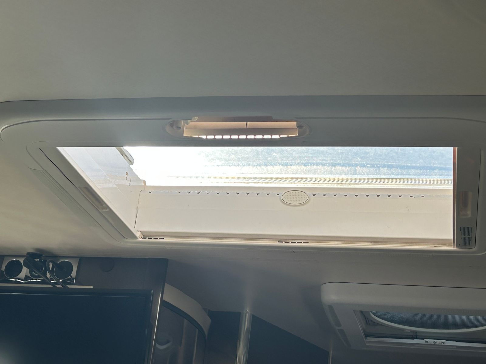

    ich habe mir noch nie Sikaflex gekauft. Nun ist eines der Dachfenster ein wenig undicht.
    Ich möchte das ganze alte Zeug rausmachen und neu abdichten. Nun sah ich, es gibt
    viele verschiede Sorten von Sikaflex ;) Welches nehme ich am Besten?

    Die mittlere Luke (das große/Kurbel) ist ein wenig undicht.
    Also nur altes Zeug raus und neues rein.

  • Hallo, (Name fehlt leider)
    Das würde ich mir alleine nicht zutrauen.
    Rollo, Verdunklung und auch die Größe.
    Zumal ich das nich nie gemacht habe ;)
