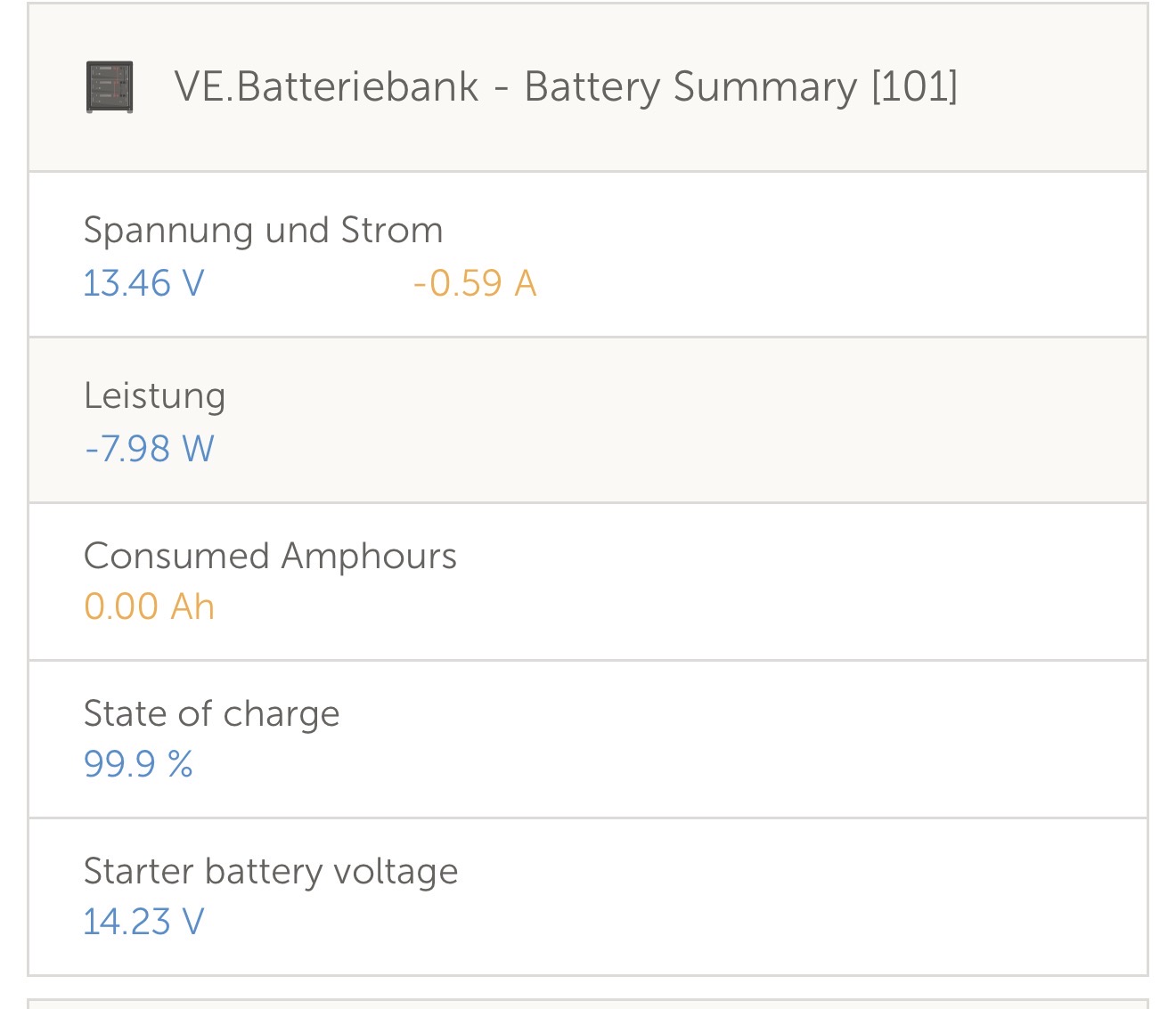

  • Moin, meine werkseitig verbaute SuperB 150 verbraucht ca. 1% bei ausgeschaltetem Natoknochen pro Woche und ca. 3% bei eingeschaltetem Knochen, aber alles aus! Das Touchdisplay bleibt dabei aktiv. Die Thitronik habe ich um Bluetooth und den Profinder erweitert. Die läuft aber werkseitig über die Ducatobatterie! Da habe ICH aber das Problem, dass die Kapazität nach einer Woche auf 40% laut HobbyApp abfällt. Mein Fahrzeug ebenfalls Maxia T710 GE...
