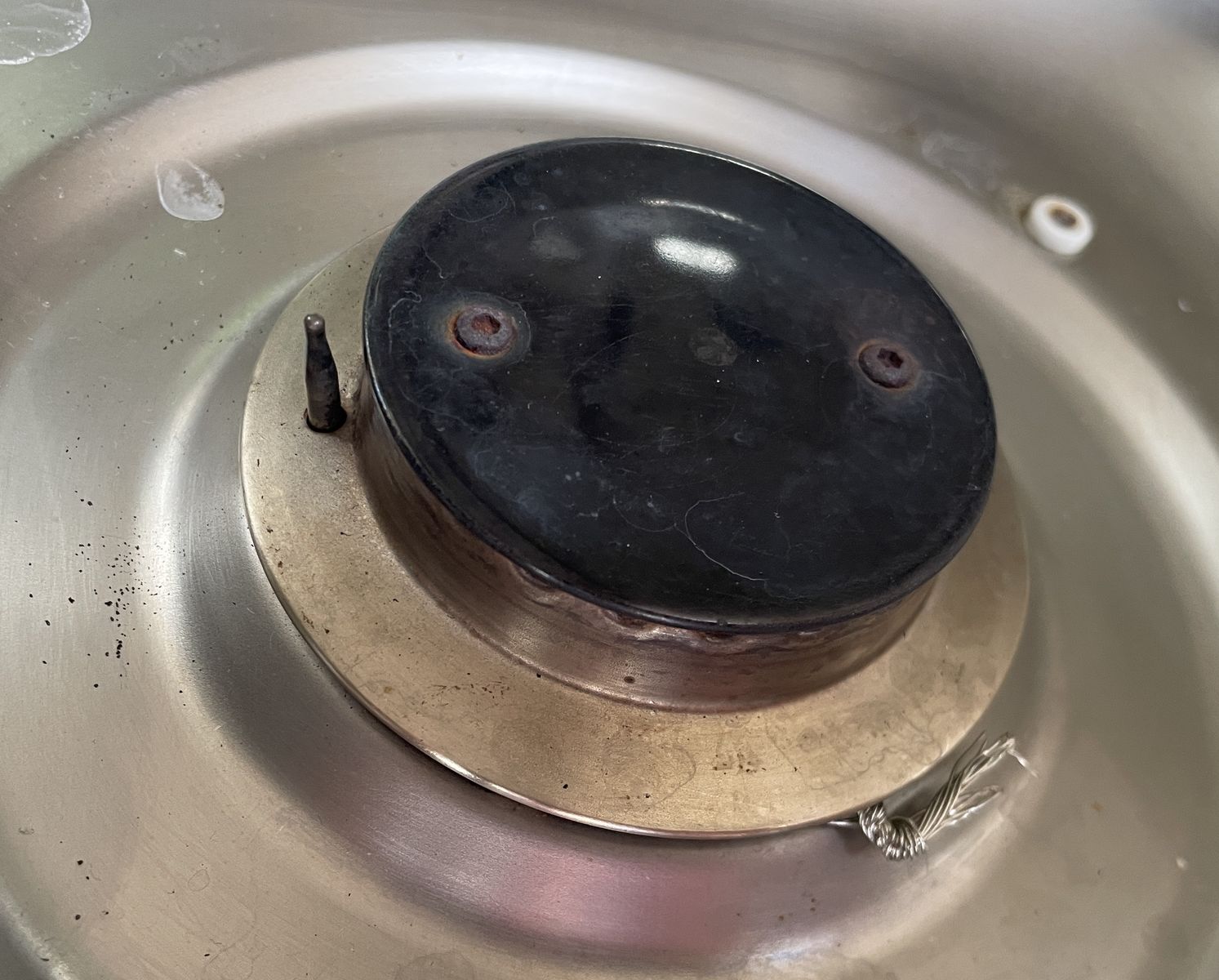

    Leider ist bei unserem Gasherd der Flammwächter locker geworden,so das er nach unten rutscht und die Flamme nicht mehr erkennt. Habe ihn im Urlaub mit etwas Kabel hoch gebunden , damit wir den den Gasherd benützen können.
    Die beiden Schrauben die oben auf der Platte sitzen lassen sich nicht mehr lösen.
    Vielleich kann mir ja jemand weiter helfen. :)

    ich hatte genau das gleiche Problem- ich habe die Schraubenköpfe vorsichtig ausgebohrt , danach kann man den Brenner zerlegen und die Reste der Schrauben mit einer Zange ausgedreht - neuen Schrauben - fertig

    Wenn ich den Deckel vom " Brenner " abnehme gibt es darunter eine Helteklammer die den Flamwächter wieder in Position hält ?

    du musst da warscheinlich eher von unten rann. Hast du darunter einen Schieber oder Schrank?
  • Hallo Walter,
    der Sicherungsring sitzt unter der Edelstahlplatte und hält das Thermoelement im Halteblech fest. Von oben kommst du da nicht dran, die sichtbaren Schrauben am Brenner gehören nur zum Brennerdeckel und haben mit dem Ring nichts zu tun. Wie du an die Stelle kommst, hängt vom Einbau ab. Wenn unter dem Kocher eine Schublade ist, ziehst du sie komplett heraus und kannst dann von unten an die Unterseite des Kochfelds greifen. Ist dort ein Schrankfach, öffnest du die Tür und greifst von innen nach oben. Bei manchen Einbauten lässt sich die Kochfläche auch ein Stück anheben, sodass du seitlich oder von unten hineingreifen kannst. In allen Fällen erreichst du die Unterseite des Brenners, wo das Thermoelement durch ein kleines Blech geführt wird. Dort sitzt der Ring in der Nut. Du ziehst das Thermoelement vorsichtig aus dem Blech, setzt den neuen Ring auf und drückst es wieder hinein, bis er einrastet. Dann sitzt der Flammwächter wieder fest und bleibt in der richtigen Position. Der passende Ring ist dieser hier: https://www.campingwagner.de/de/p/103320

    Unter meinem Kocher ist der Kühlschrank da wird es wohl eng werden mit dem Ausbau ? Um die Kochfläche anzuheben muß die Gasleitung abgeschraubt werden ? Durch den Si. Ring muß dann wohl auch das Kabel vom Flammenwächter geschoben werden.

    wenn unter deinem Kocher der Kühlschrank sitzt, wird der Zugang natürlich enger, aber am grundsätzlichen Vorgehen ändert das nichts. Die Kochfläche lässt sich in der Regel ein paar Zentimeter anheben, ohne dass die Gasleitung gelöst werden muss. Das ist bei diesen Kochfeldern üblich, da die Leitungen für Wartungs‑ und Instandsetzungsarbeiten etwas Spiel haben. Ein Abschrauben der Gasleitung ist daher weder vorgesehen noch notwendig.
    Wenn du die Kochfläche leicht anhebst, kannst du seitlich oder schräg von unten an den Brenner greifen. Das Thermoelement wird durch ein kleines Blech geführt; in dieser Nut sitzt der Sicherungsring. Du ziehst das Thermoelement vorsichtig heraus, setzt den neuen Ring auf und drückst es anschließend wieder in die Nut, bis es einrastet.
    Zum Kabel: Ja, das wird nicht separat durch den Ring geführt. Der Ring sitzt direkt auf dem Metallstab des Thermoelements, das Kabel bleibt dabei unberührt.
