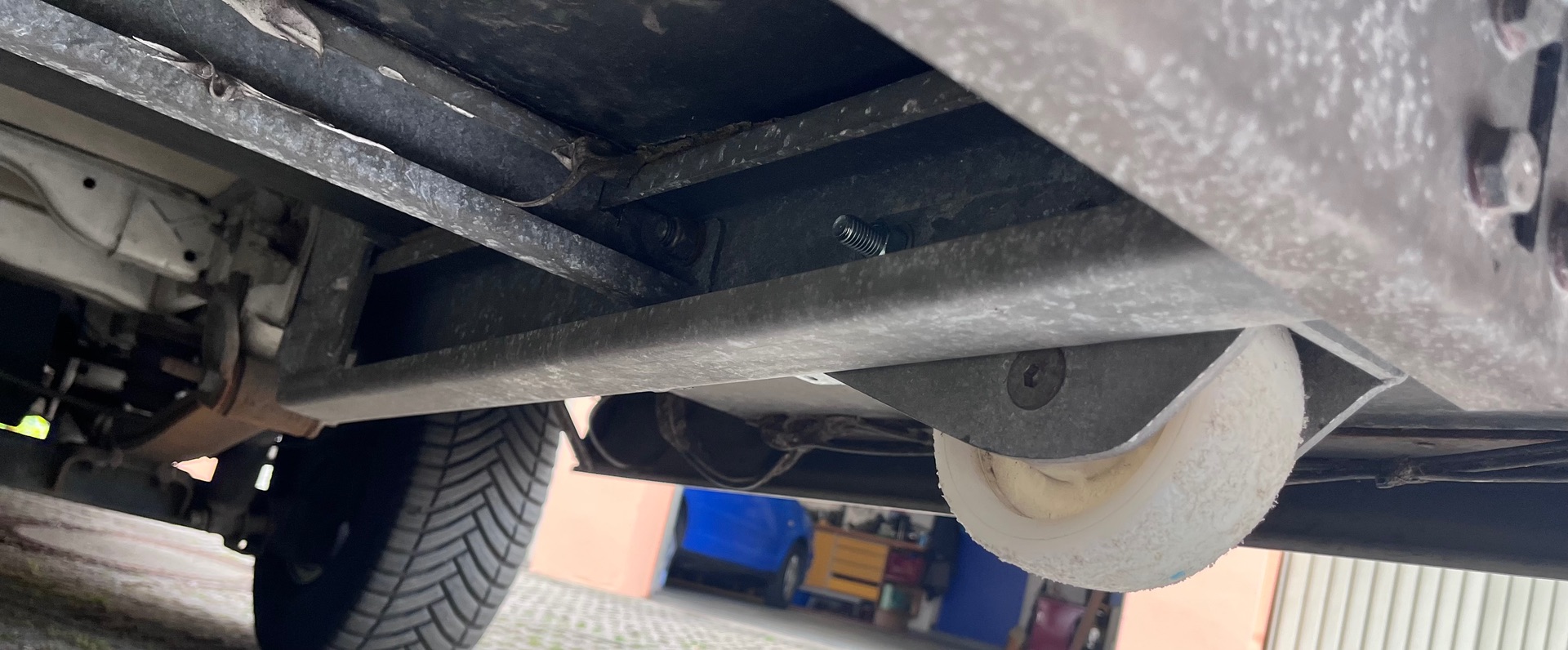

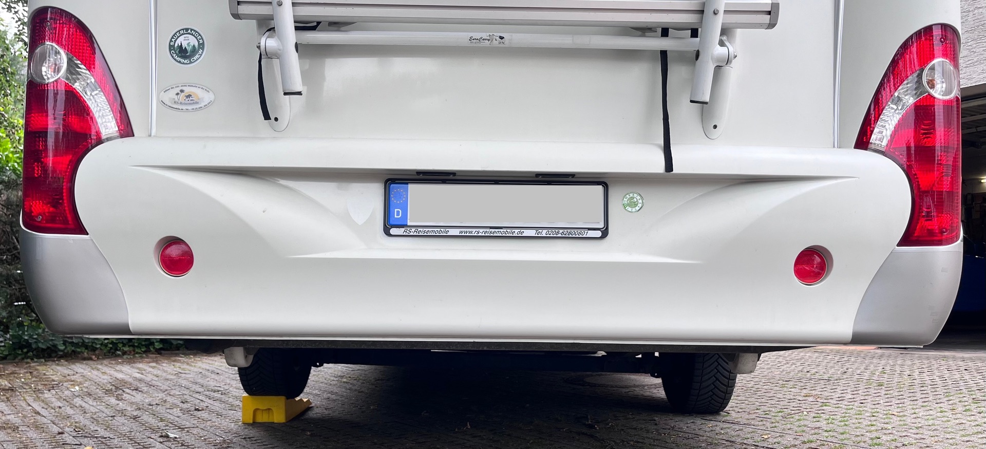

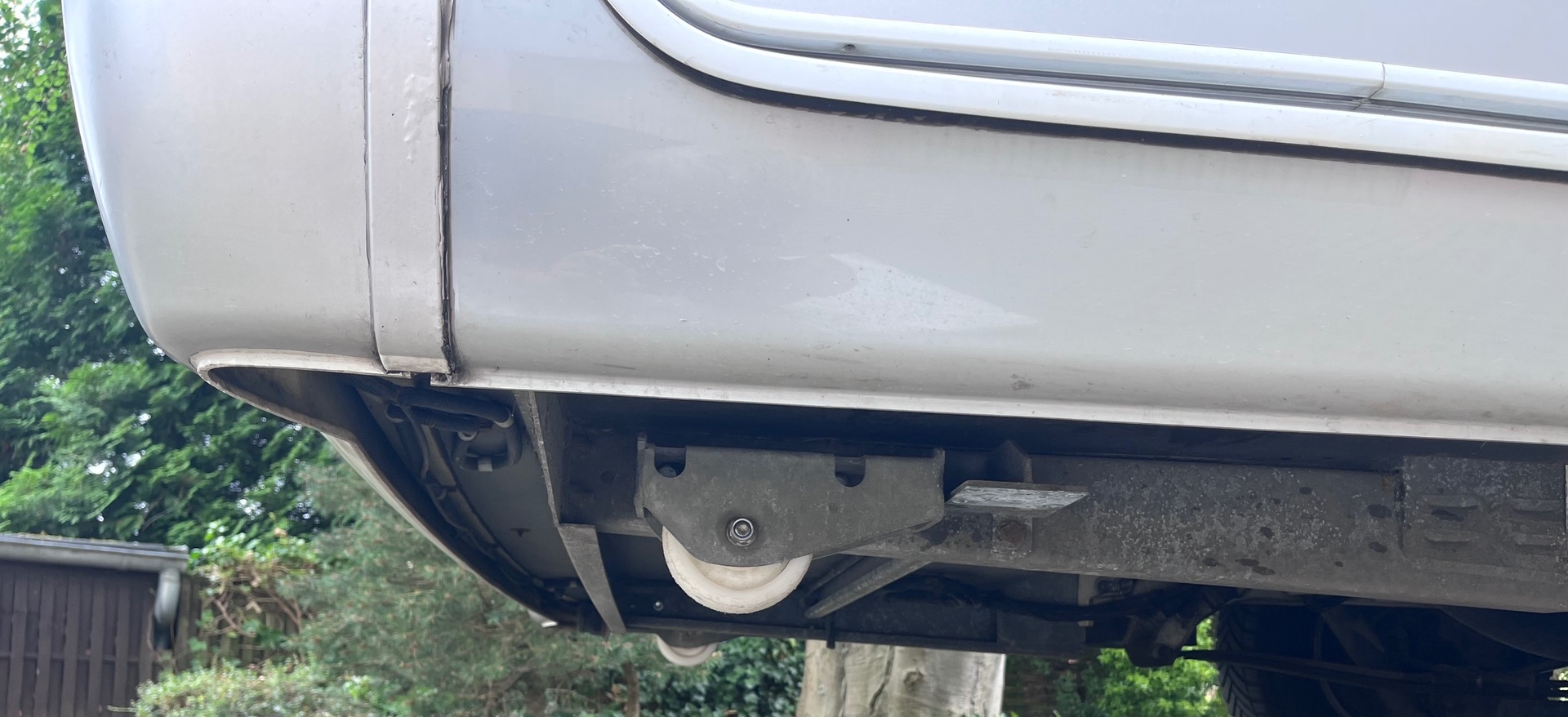

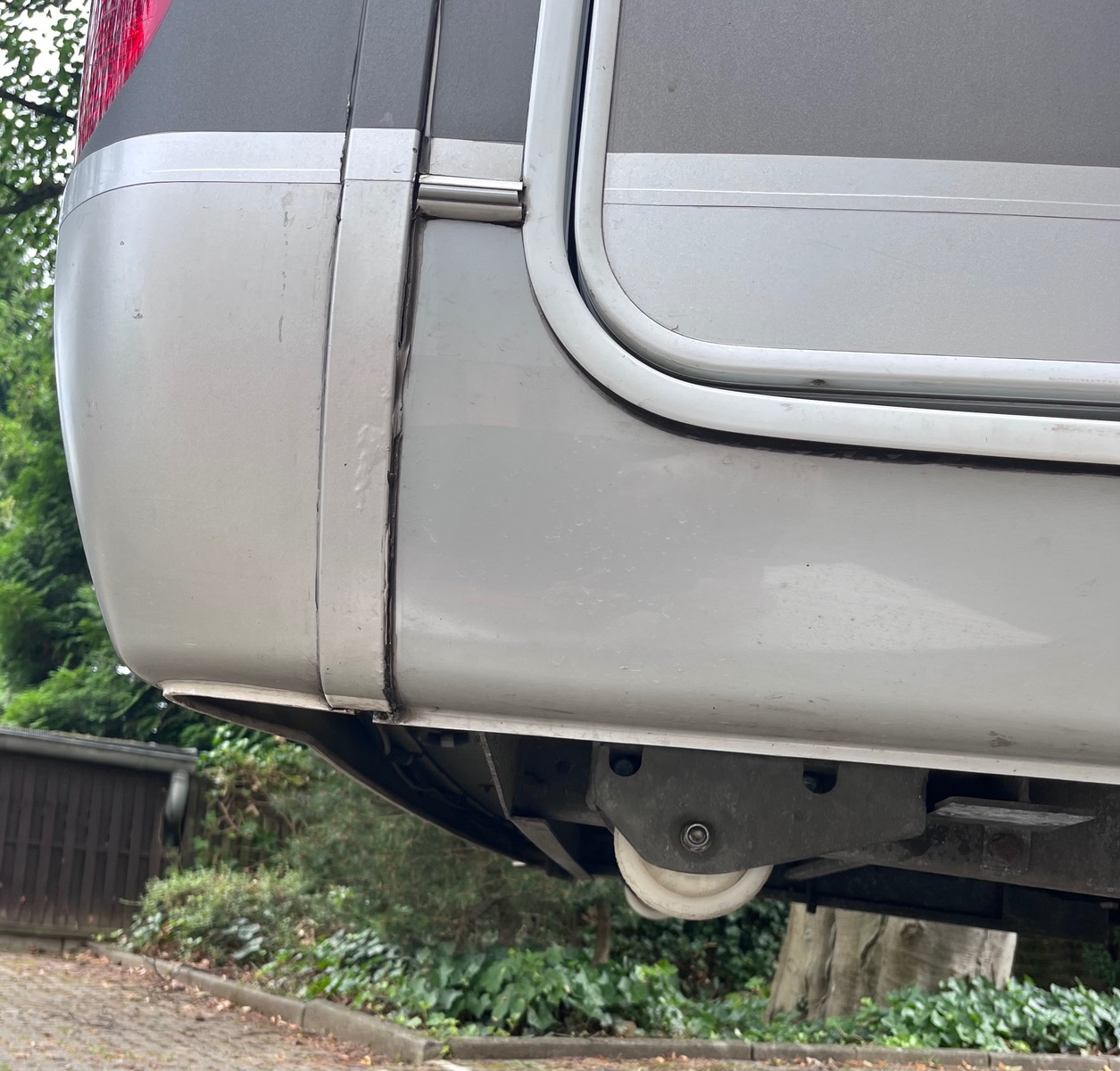

  • So, ich hab die Ablaufrollen schon montiert! Sind von Sawiko, aus einem Niesmann & Bischoff ausgebaut. Sie passen perfekt unter den hinteren Rahmen. Kein Bohren👍🏼!
    Und wie man sieht, sitzen sie genau richtig, so dass sie ein Aufsetzen des Hecks verhindern. Extrem stabile Ausführung, leider auch recht schwer. Aber zum Ausgleich hab ich die Kurbelstützen direkt ausgebaut.
