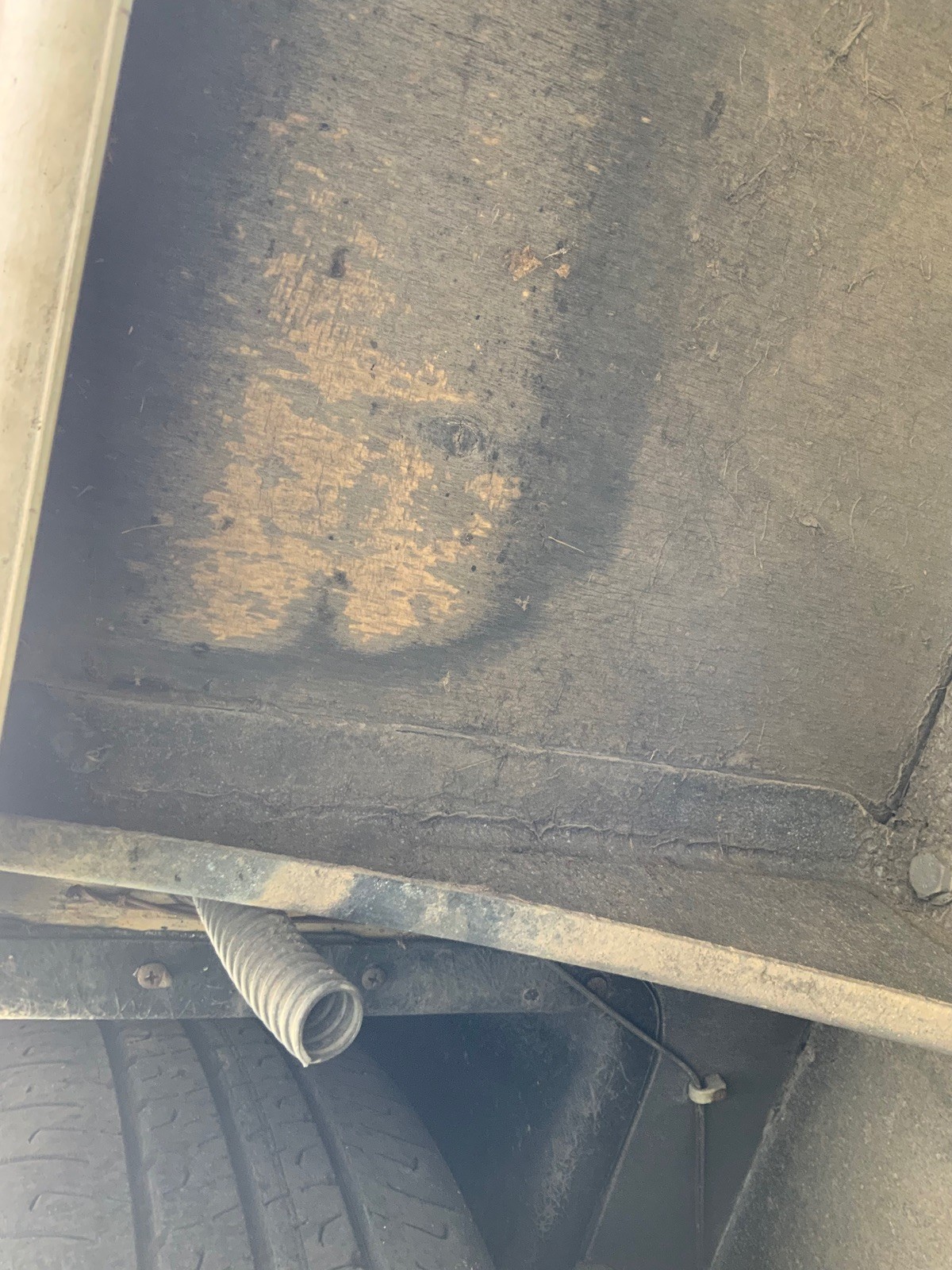

    2. Der Garagen-Unterboden ist bei meinem 2006er AK 725 noch aus Holz. Durch die Hinterräder ist dieser Bereich rechts und links "gut abgespült", das Holz liegt stellenweise frei und beginnt, weich zu werden. Was tut Ihr da drauf? Auch Seilfett - wie beim Rahmen? Oder verkleiden mit Kunststoff / Alu? Oder doch wieder das gute, alte Teroson?

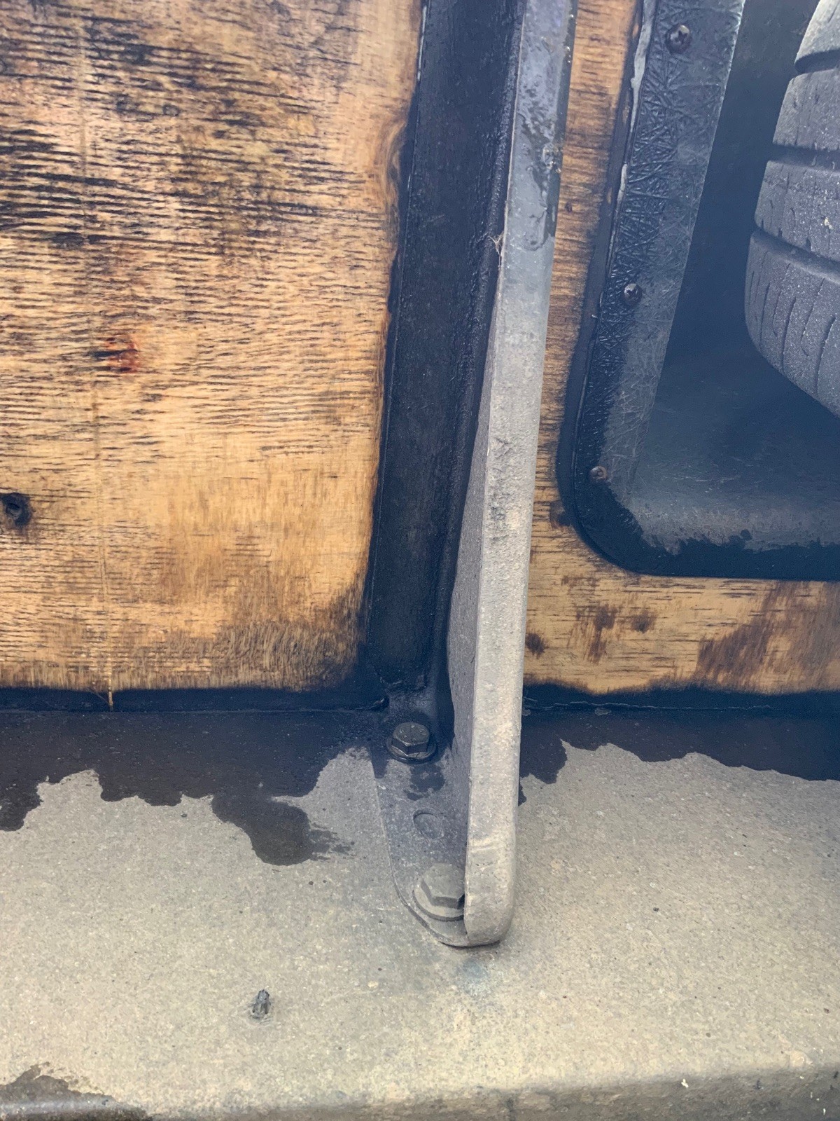

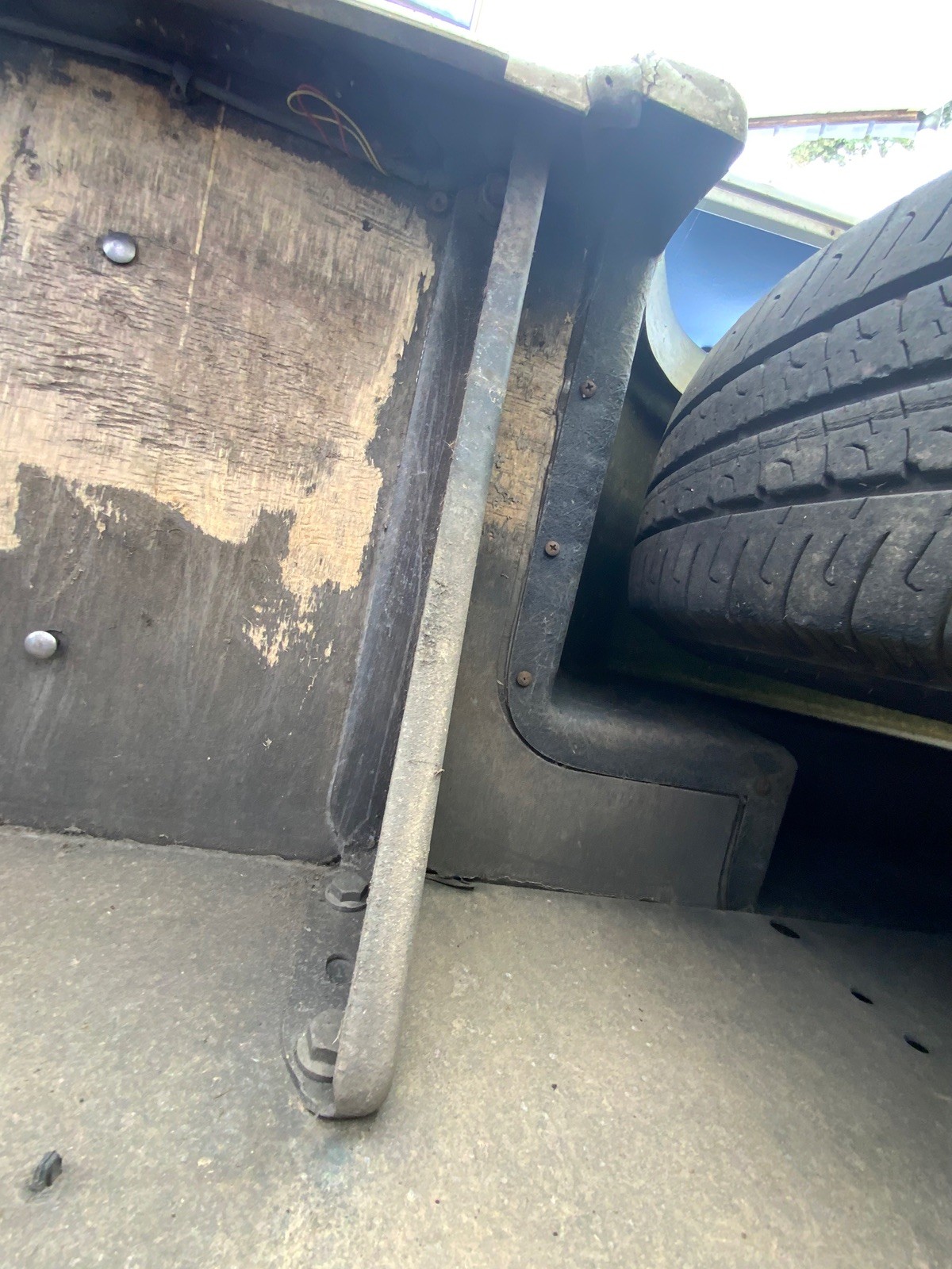

  • Ist das letzte Bild die gleiche Stelle wie beim vorletzten nur ohne Schlossschrauben?
    Machst Du die Radhausschale noch raus?
    Falls beide Male ja: gute Arbeit!!! Jetzt gut mit Owatrol einstreichen/-sprühen; auch in den Ecken am Übergang zu den Rahmenteilen/-verlängerungen.

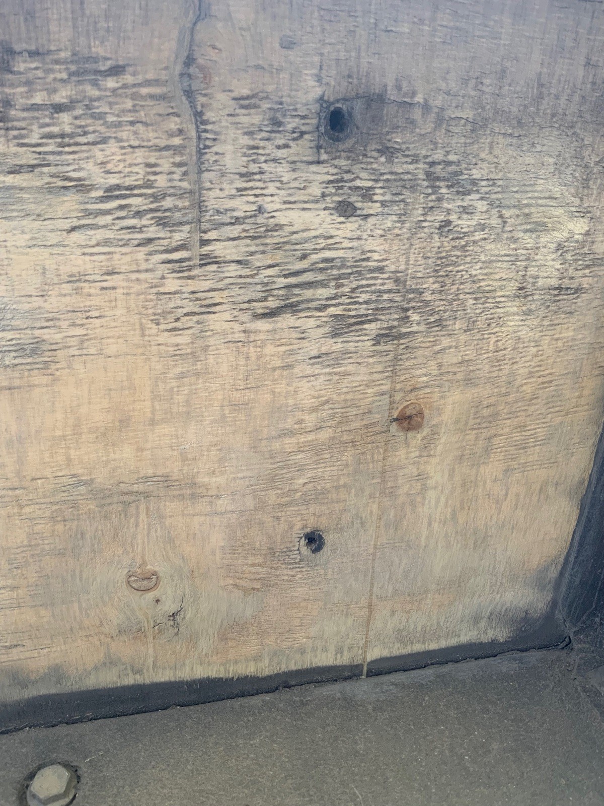

  • Nach dem Absaugen der Stäube und Holzreste kann dann Owatrol satt mit Pinsel aufgetragen werden, damit dieses tief ins Holz einzieht.
    Ich habe diesen Arbeitsgang nach 3 Stunden wiederholt, gemäß Anleitung kann „Nass in nass“ aufgetragen werden.
    Jetzt 24 Stunden Ablüften lassen, dann Elaskon auftragen. Oder Dekaphon, was man halt so in der Womo-Apotheke hat.
    Fertig.
  • Moin, Charly,
    Ja. Die Schlossschrauben habe ich ausgedreht, damit das Öl auch hier eindringen kann.
    Hat sich überschnitten; top-Arbeit. Das überlebt Dich, Deine Kinder und Kindeskinder :thumbup:

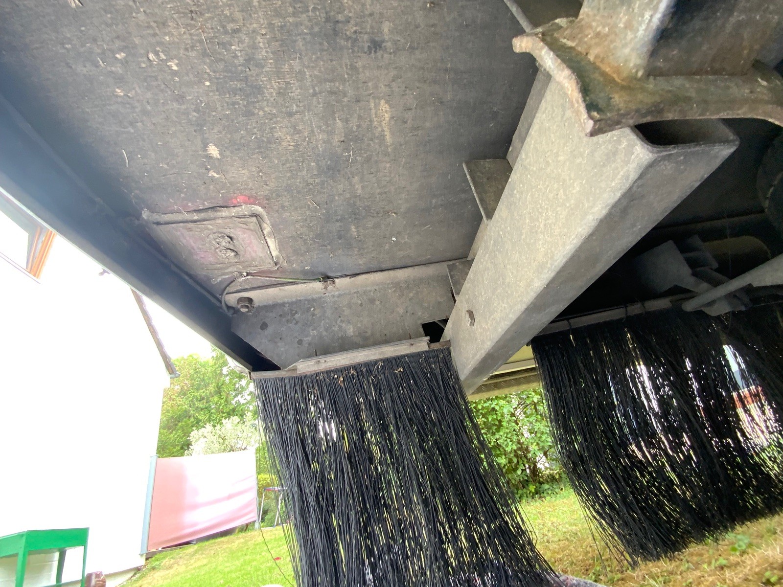

    Genau das war der Grund, warum ich 2018 in der Aufpreisiste ein Kreuzchen gemacht hab ;)
    Grüßle
  • Nee, natürlich nicht; der Garagenboden ist aus Holz-Isolation-Kunststoff-Laminat. Ich hatte mehrfach Gebrauchtfahrzeuge von unten angesehen: auch auf (der sehr dünnen) Kunststoffplatte zeigt der Strahl seine Wirkung. Bevor unbemerkt die Kunststoffschicht durchgeschliffen/-geschossen wird und die Isolation Schaden nimmt hab´ ich rund 100€ in die Hand genommen und die Lappen geordert; incl. Halter und Montage ein vergleichsweise günstiger Schutz für den Boden.
