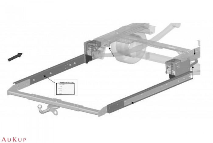

  • Schau mal bei aukup.de

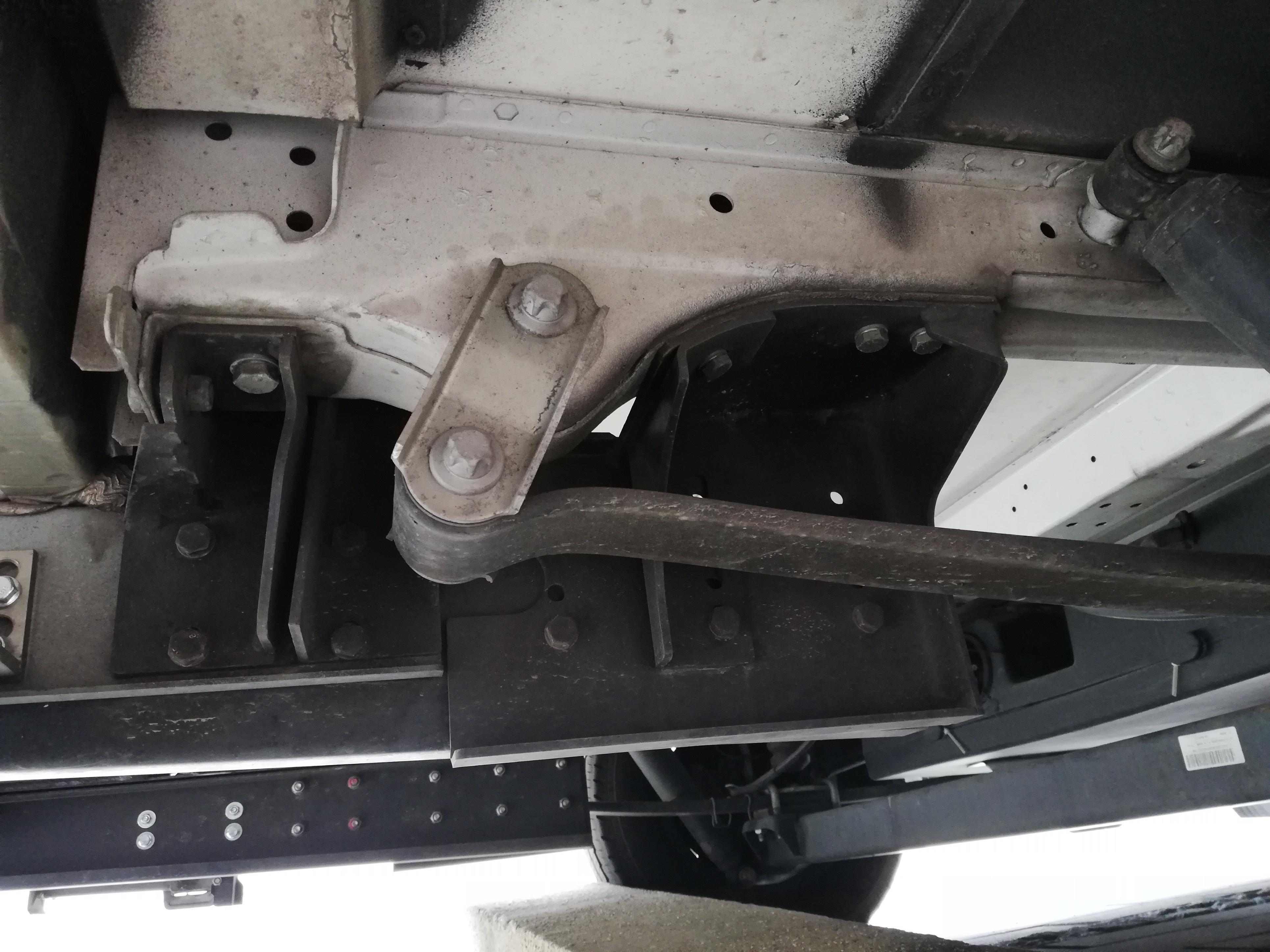

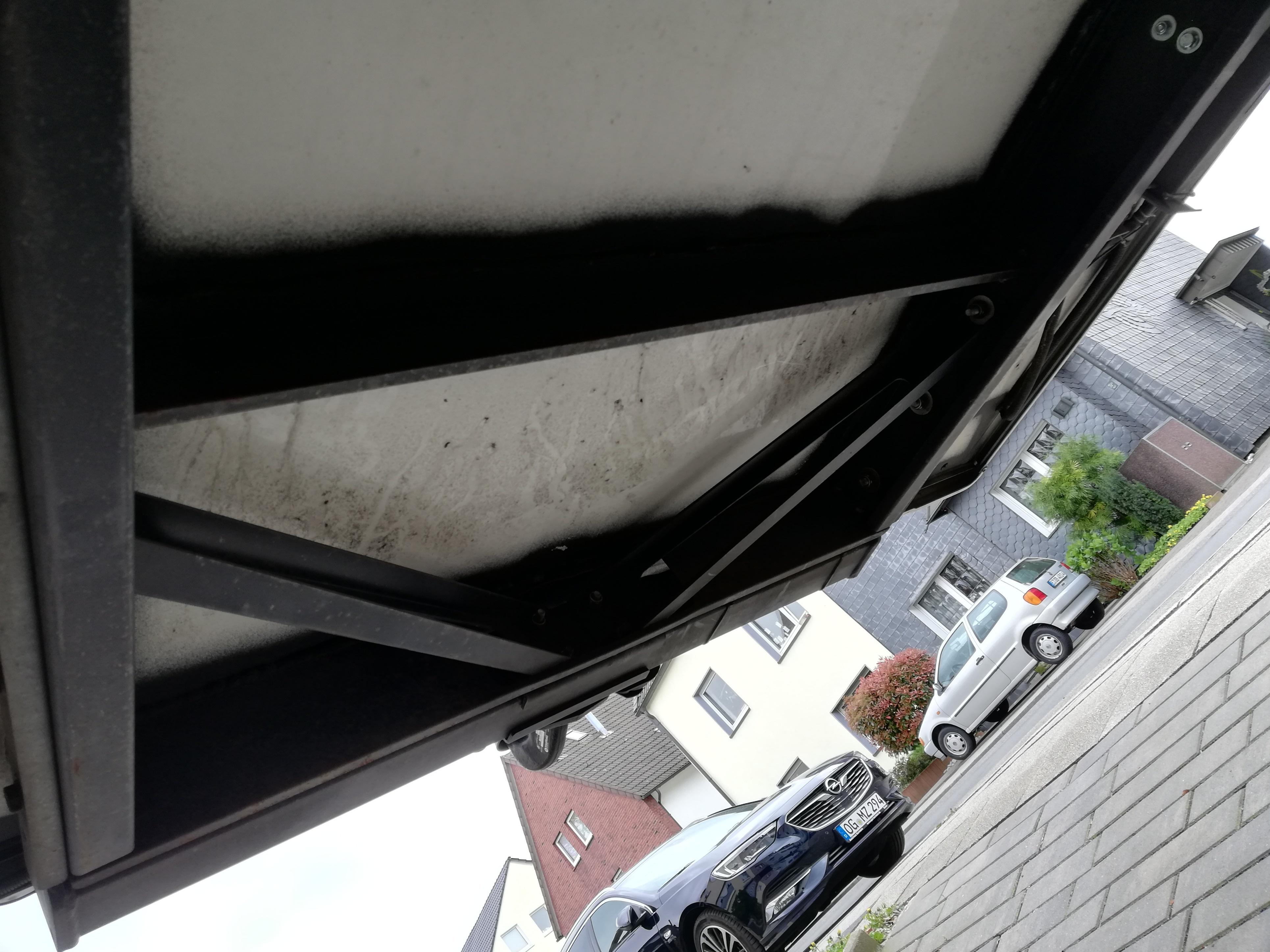

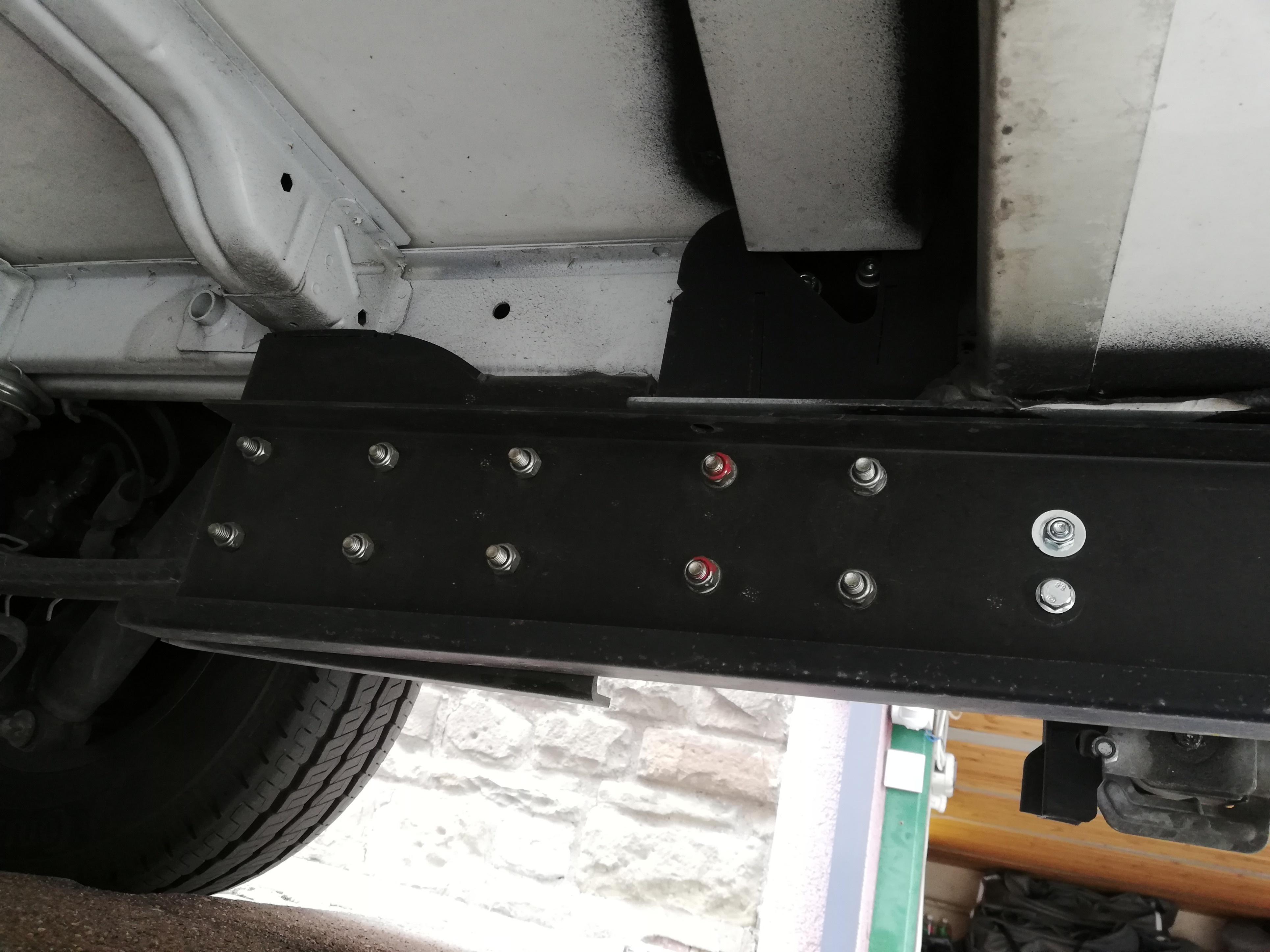

    Ich war bei einem Fachhändler der mir eine Linnepe AHK eingebaut hat. Das war vor einem Jahr und siegest immer noch nicht richtig eingebaut.
    Es muss zusätzlich zur Rahmenverlängerung auch die Rahmenverstärkung eingebaut werden. Die Querstrebe die unter der Garage eingebaut ist muss auch weiter verbaut bleiben.
    Wie sagte mir der Hersteller, alles was eingebaut war, muss auch eingebaut bleiben und alles was geliefert wird muss auch eingebautmwerden.

  • Lass dir eine SAWIKO einbauen und lasse sie auch bei sawiko einbauen. Ich habe nun seit über einem Jahr Probleme mit dem Händler das sie nicht korrekt eingebaut wurde. Er will aber nicht von Lineppe abweichen. Mach dir vorher Fotos von dem Bereich unter der Garage.
