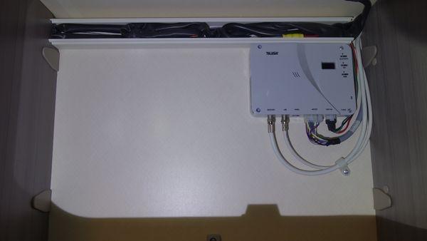

  • Moin zusammen,
    obwohl (noch?) nicht betroffen (da WoMo relativ neu), lese ich mit großem Interesse diesen Thread um evtl. vorbereitet zu sein.
    Jetzt meine Laienfrage (bitte nich mit Steinen schmeissen)
    Betrifft das Problem auch die HOOE mit serienmäßiger Sat/TV Anlage?
    Ich frage deshalb so blöd, weil es bei mir im Oberschrank so aussieht.
    Also aufgeräumt mit dicken Kabeln und ohne "Verhau"
    Hat Hobby dazugelernt oder suche ich an der falschen Stelle?
    Danke schonmal
    LG Jürgen
  • Hallo Jürgen,
    Das könnte das Steuergerät für die Antenne sein. Bei den Modellen 2020 und älter gibt es das nicht. Da übernimmt das TV-Gerät diese Funktion. Ich denke, damit wirst du keine Probleme bekommen.
