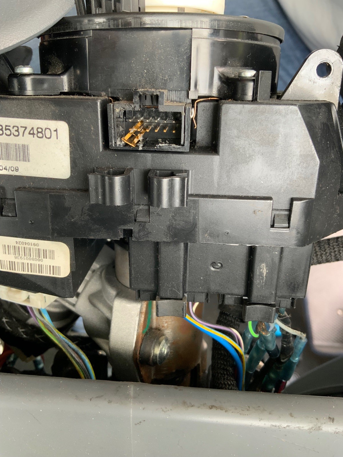

Fazit der Werkstatt: irgendwo zwischen Lenkrad und Motorraum ist ein Wackelkontakt, ein Kabel lose oder durchgescheuert. Diesen Kurzschluss interpretiert die Motorsteuerung als Defekt des Bremslichtschalters. Den Fehler beheben könnte man nur, wenn man das Lenkrad, die gesamte Armaturentafel und die Verkabelung zwischen Innenraum und Motor öffnet, demontiert, prüft, austauscht. Der Gegenwert dieser Werkstattleistung entspricht einem zweiwöchigen Karibikurlaub.
Ich überlege, ob ich mich im Winter bei längerem Stillstand mal selber an die Zerlegung und Fehlersuche mache. Technisch müsste das machbar sein, da mein Ducato noch nicht über Airbags im Lenkrad verfügt (das wäre für mich als Laie eine "Finger weg-sonst Kopf weg-Sache"). Mal sehen, wie weit ich komme.

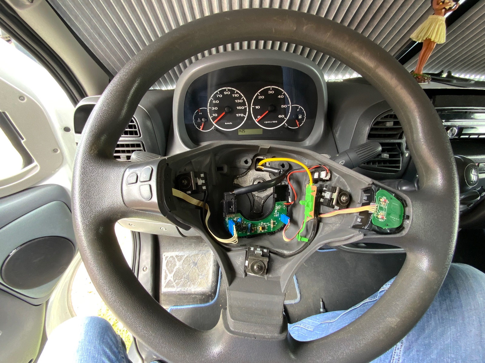

Hallo Steuermann,
ja ich habe das Lenkrad komplett getauscht. Die Lösung mit dem Hebel war nur die 2. Option (ich liebe es "original") und ich hatte dann letzten Herbst das Glück für 250€ ein sehr gut erhaltenes Lenkrad mit (nicht abgenutzten) Tasten zu ergattern

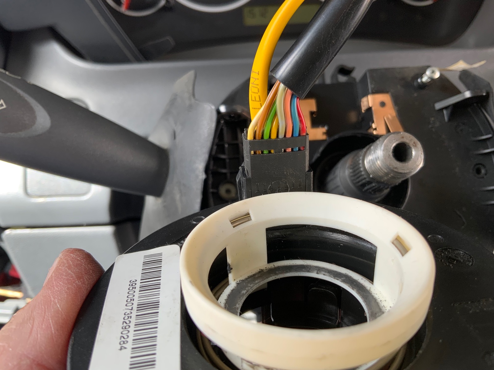

Das habe ich dann samt neuem Schleifring anhand der div. Anleitungen im Netz sowie den originalen Stromlaufplänen/Reparaturinfos eingebaut und den Tempomaten aktiviert (Habe keinen Airbag) - Funktioniert super.Ich habe mir einen Reparaturleitfaden auf CD besorgt und mich dann durch die Stromlaufpläne und Beschreibungen gekämpft - hat etwas gedauert die Logik in der Dokumentation nachzuvollziehen aber letztlich hat es geklappt. Die angegebenen Kabelfarben stimmten bei mir übrigens mit den Angaben in der Doku - man muss nur die italienische Bezeichnung der Farben kennen.
Es war nicht immer leicht die Stecker etc. zu finden - aber nach etwas Suchen ging es. Wenn man den Tacho, die Abdeckungen um das Lenkrad (und das Lenkrad selbst) sowie das Handschuhfach samt Mulde darüber abbaut, hat man schon recht guten Zugriff (in den Motorraum musste ich allerdings nicht).

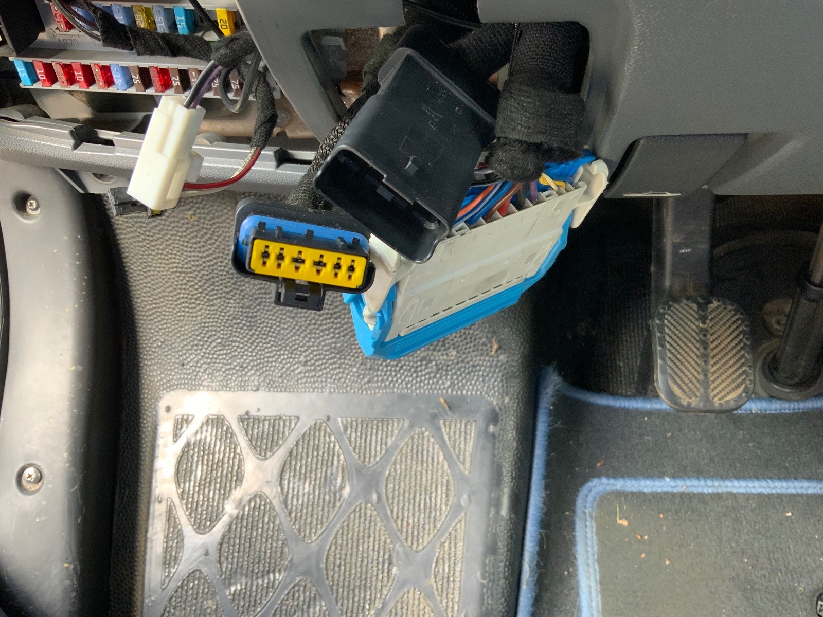

Was ich weiterhin habe, ist ein OBD-Diagnosestecker samt Multi-ECU-Scan-Software - damit kann man die Tasten-/Bremslichtschalterfunktionen testen.
Hast Du evtl. Zugriff auf ein solches Diagnosegerät? Dann könntest Du mal schauen, was der Bremslichtschalter in den unterschiedlichen Stellungen "meldet".

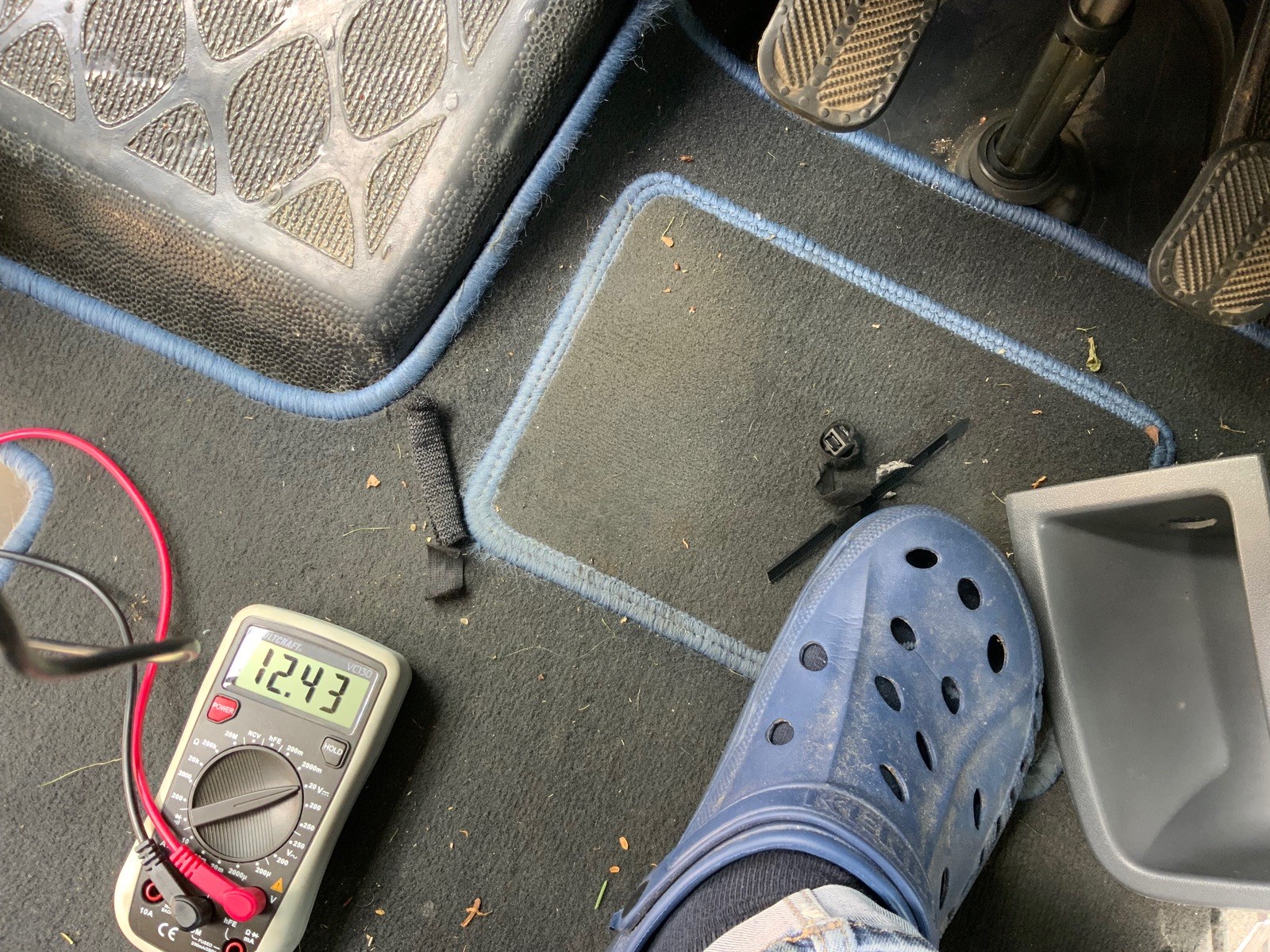

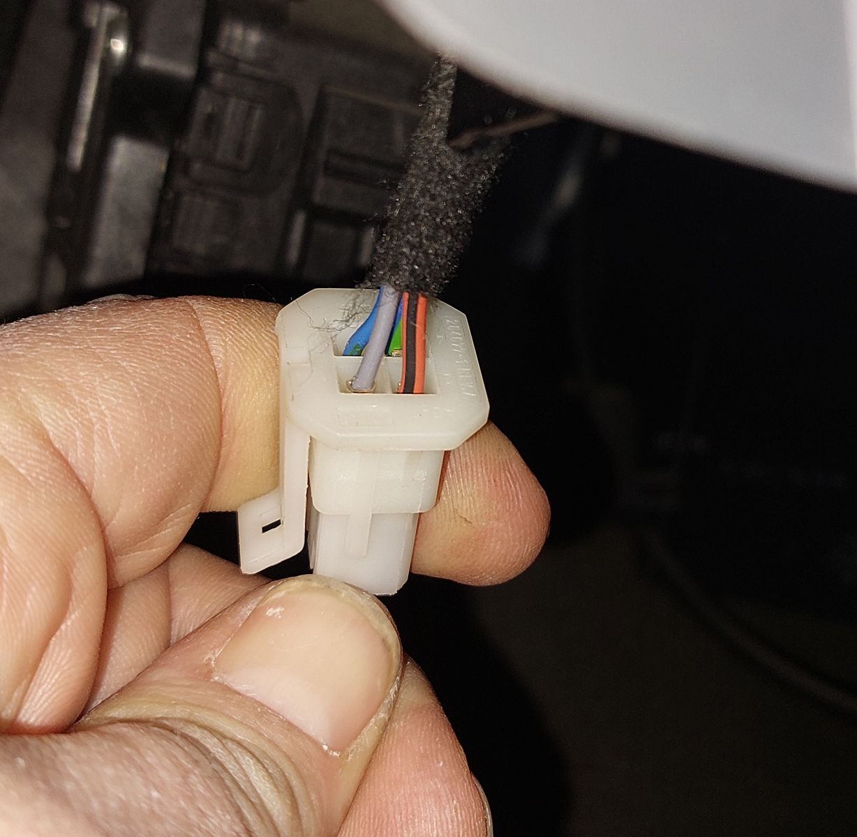

Bei Deinem Problem würde ich ansonsten zuerst mal schauen, welche Spannung an den verschiedenen PINs des Steckers am Bremslichtschalter anliegt - sowohl bei Zündung ein als auch bei Motorlauf (z.B. das blaue Kabel am PIN3 sollte >12V bei Motorlauf/Zündung sein) . Ansonsten würde ich mal den PIN1 des Steckers zum Gegenstück am Motorsteuergerät auf Durchgang prüfen (Farben/PINs könnte ich sicher raus suchen) - dann weißt Du, ob es überhaupt nötig ist, den Kabelbaum Richtung Motor zu prüfen. (Oder wenn kein Durchgang ist, dann ziehst Du "einfach" ein neues Kabel nach vorne statt alles auszubauen und zu prüfen wo die Unterbrechung ist.)
