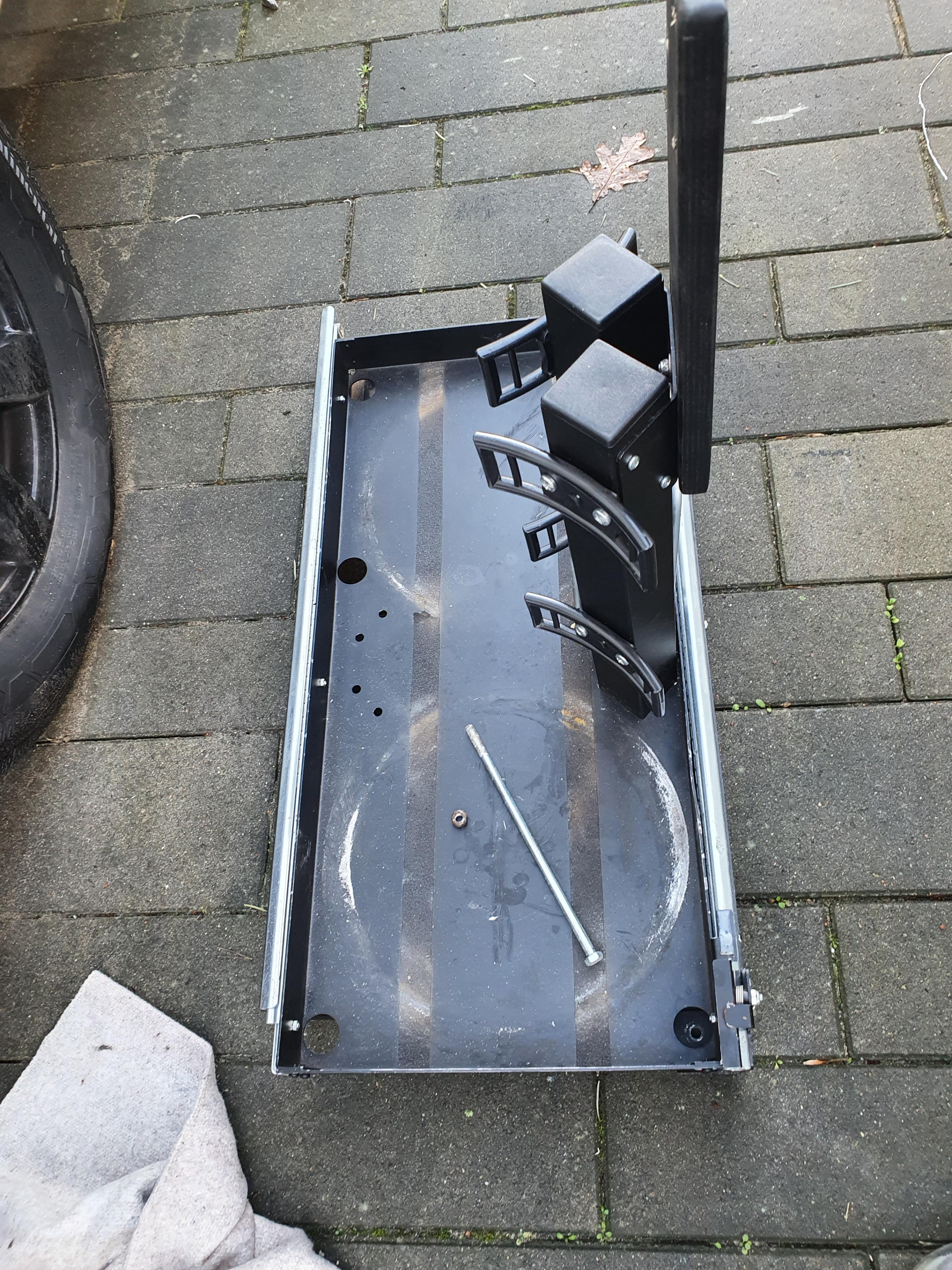

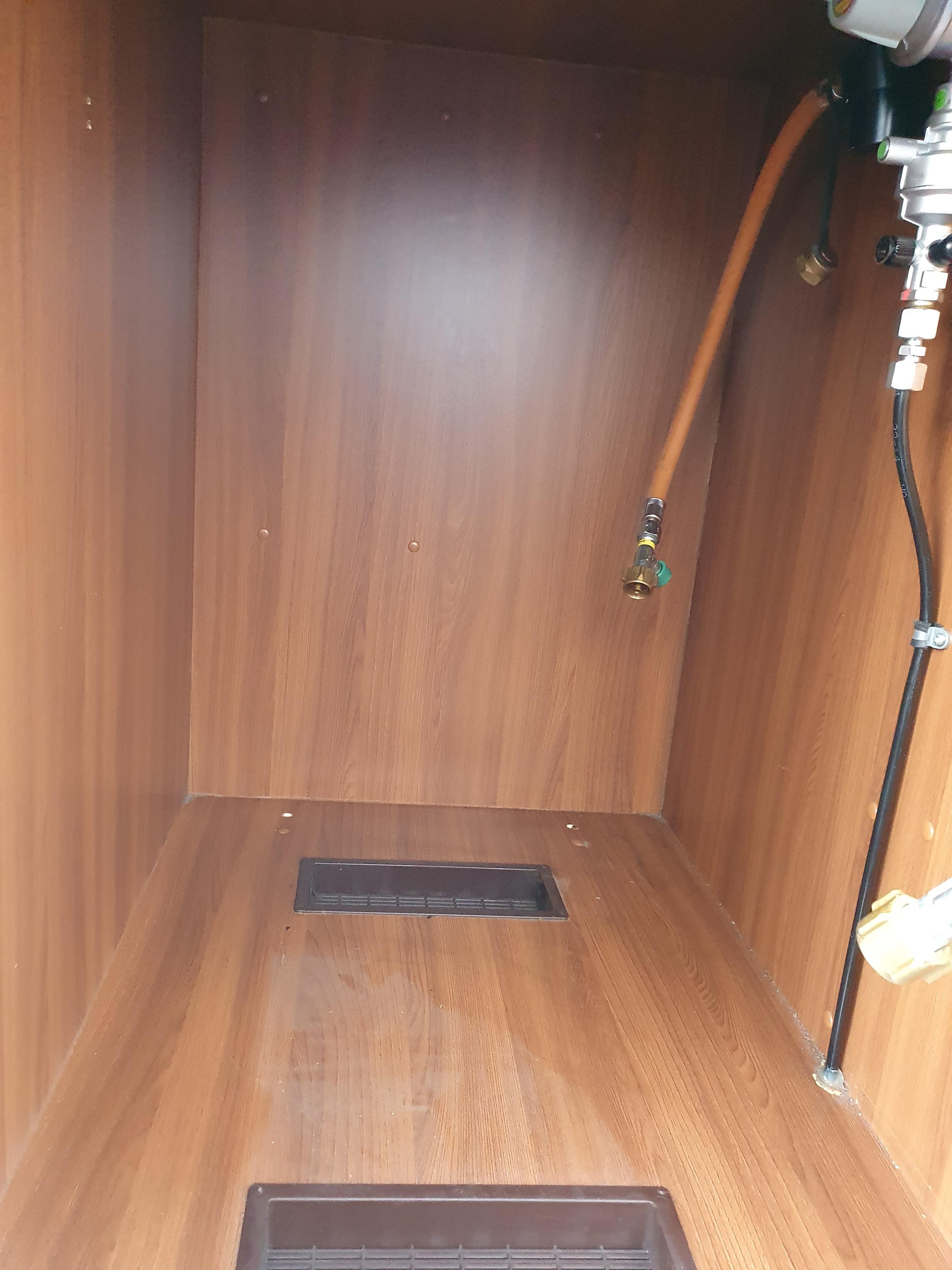

    Zuerst muss der Flaschenauszug raus. Dazu muss man unters Auto krabbeln. Der Auszug ist mit 4 sehr langen Schrauben verankert, deren Muttern unten am Bodenblech sitzen. Wenn die Schrauben gelöst sind, kann man den Auszug einfach rausnehmen.

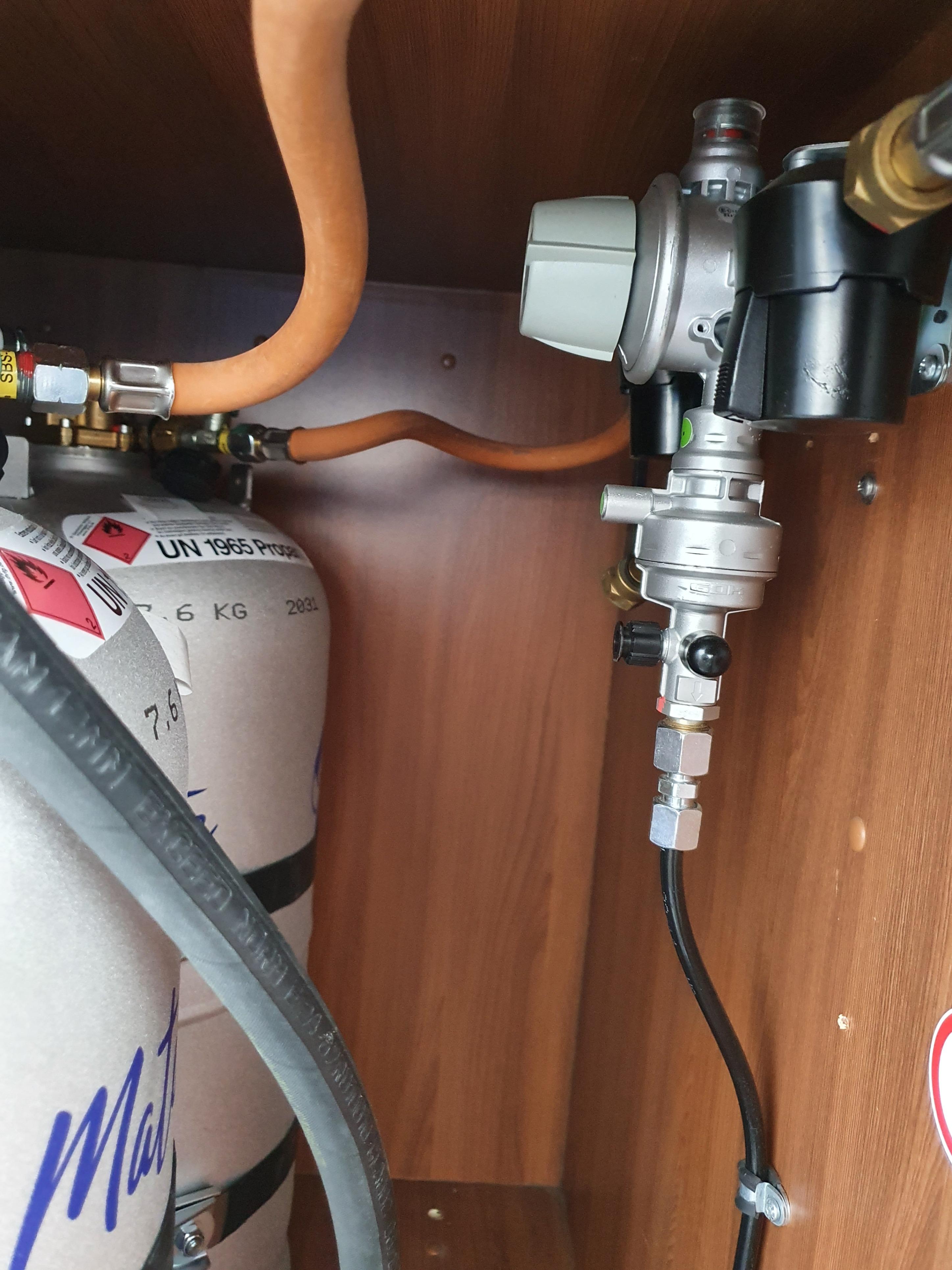

    Da mein Duo-Control-Regler auch am Auszug befestigt war, hab ich den abgebaut und direkt auf die Leitung an der rechten Seite des Gaskastens geschraubt.

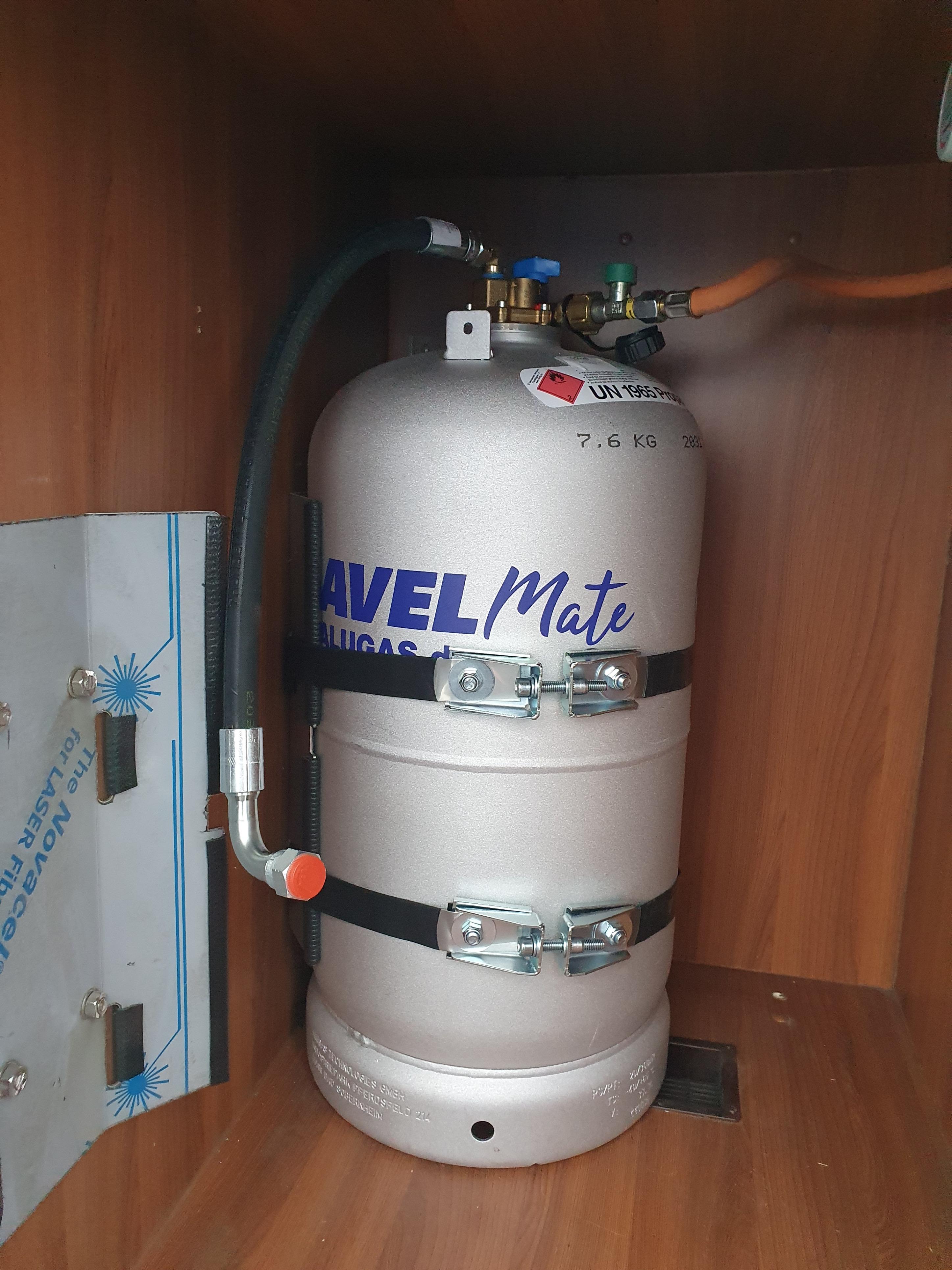

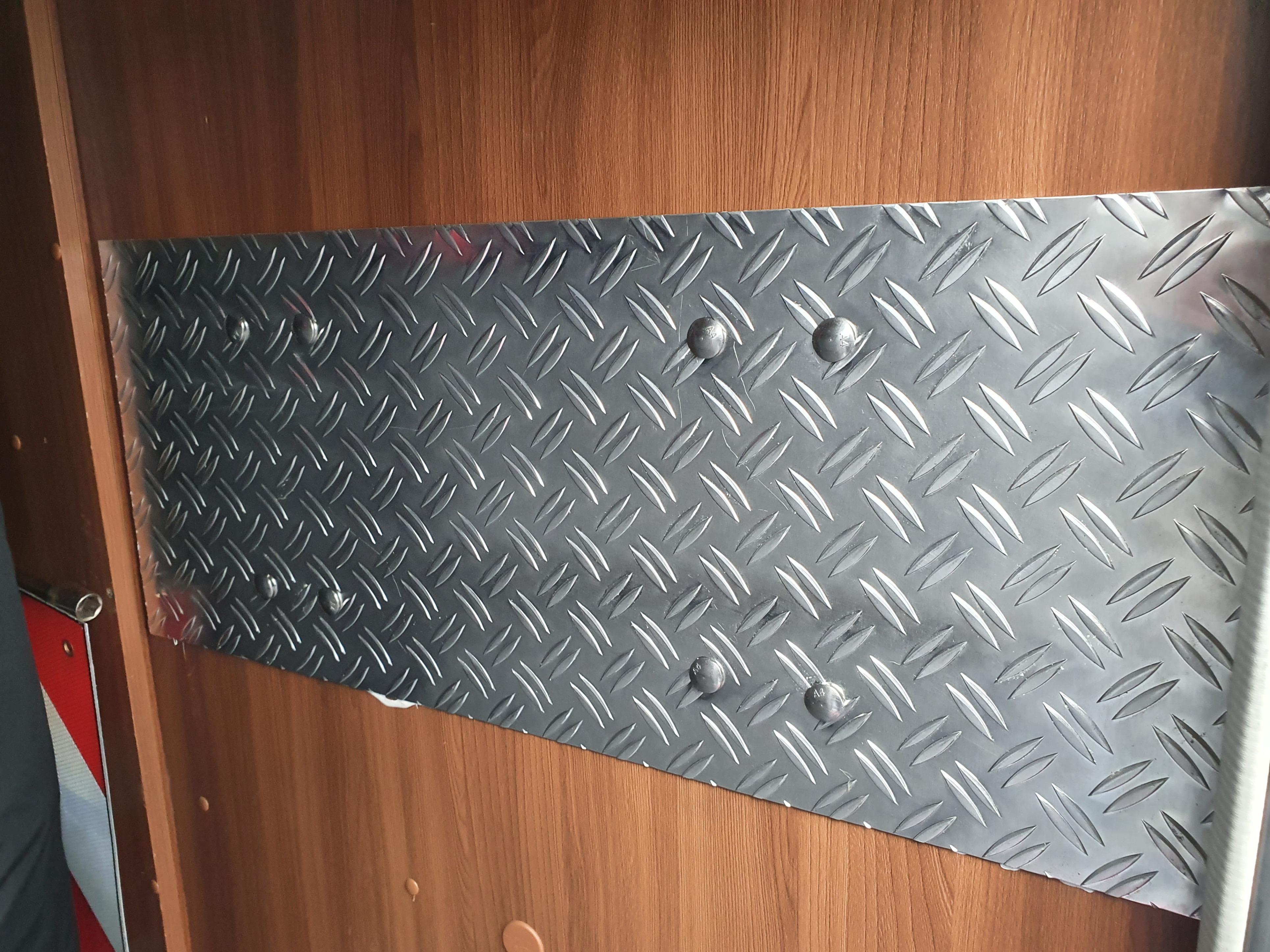

    Dann gings an die Montage der Flaschenhalterungen. Die sollten auf die linke Wand des Gasfachs (Zwischenwand zur Garage). Eigentlich wollte ich diese Wand mit einer Holzplatte verstärken, hab mich dann aber doch für ein Alu-Riffelblech aus dem Baumarkt entschieden.
    Auf das Blech habe ich die Umrisse der Halterungen und die Schraubenlöcher übertragen. Dadurch konnte ich es auch als Schablone für die Bohrungen durch die Zwischenwand benutzen.

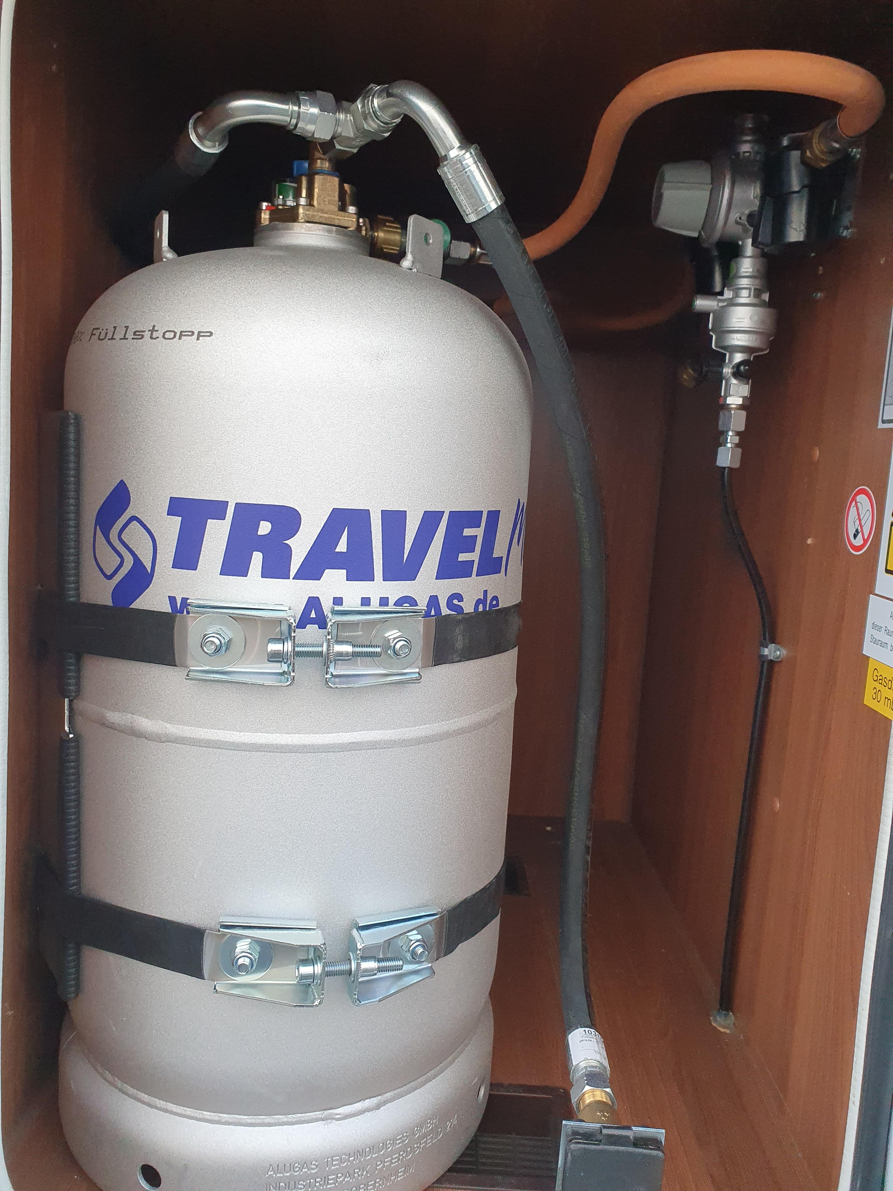

    Das Blech habe ich vollflächig verklebt und die Flaschenhalterungen mit 8 mm Schlossschrauben angebracht. Dann wurden die Spannbänder eingezogen und die Flaschen befestigt. Trotz der großen Flaschen verbleibt oben genügend Raum, um die Anschlüsse festzuschrauben.

    Ich hab noch ein paar Fotos beigefügt, da erkennt man die verschiedenen Projektschritte.Letztendlich war der Umbau ohne große Probleme machbar. In den nächsten Tagen geht’s noch zum TÜV und zum Gasprüfer (wegen des Umbaus der Duo Control) dann wird Gas nur noch getankt.

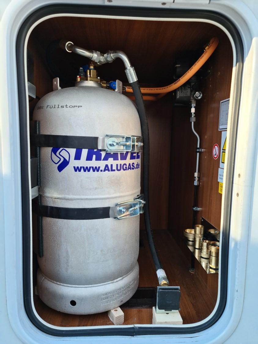

    noch eine kleine Ergänzung zu meinem ersten Bericht. Um den vollen Querschnitt der Abzugsöffnungen am Boden des Gasfachs offen zu halten habe ich die Flaschen auf 2,5 cm hohe Holzklötzchen gestellt, die am Boden verschraubt sind. Das ergibt ausreichend Freiraum.
