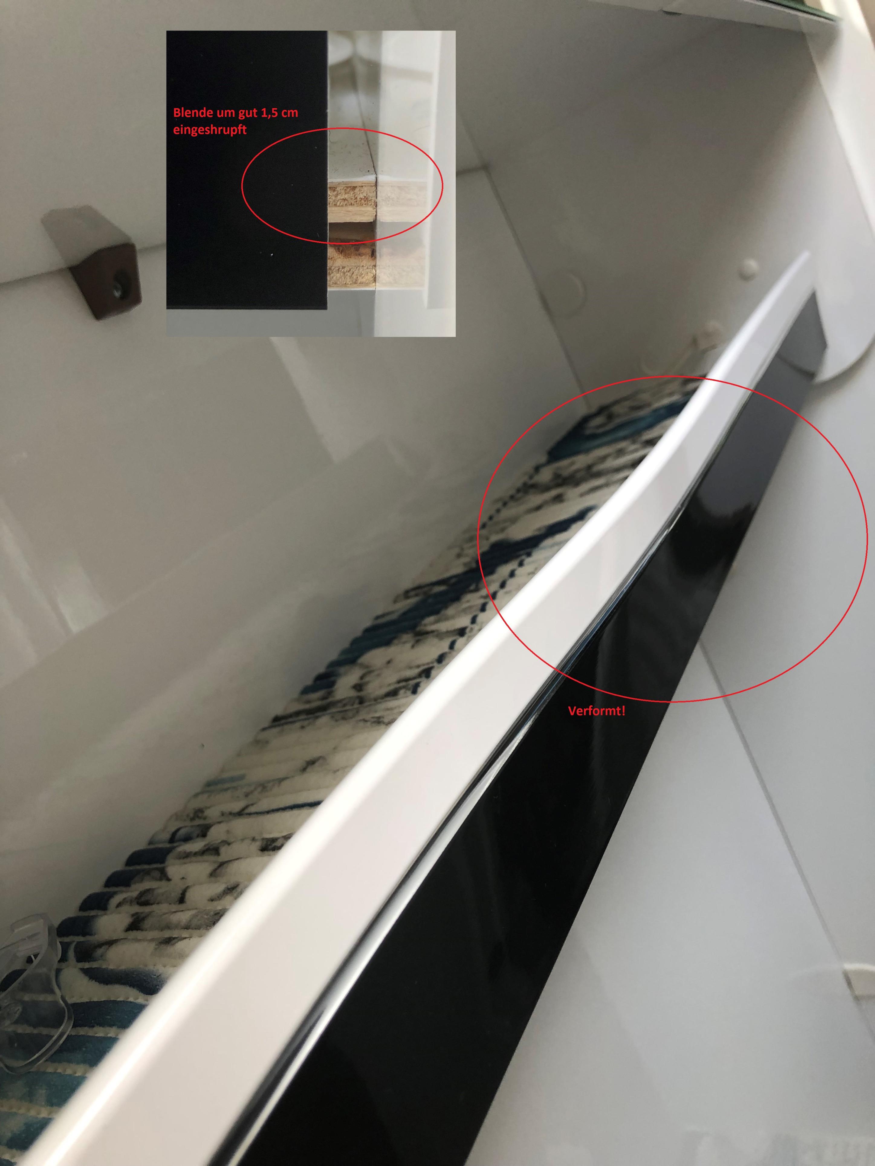

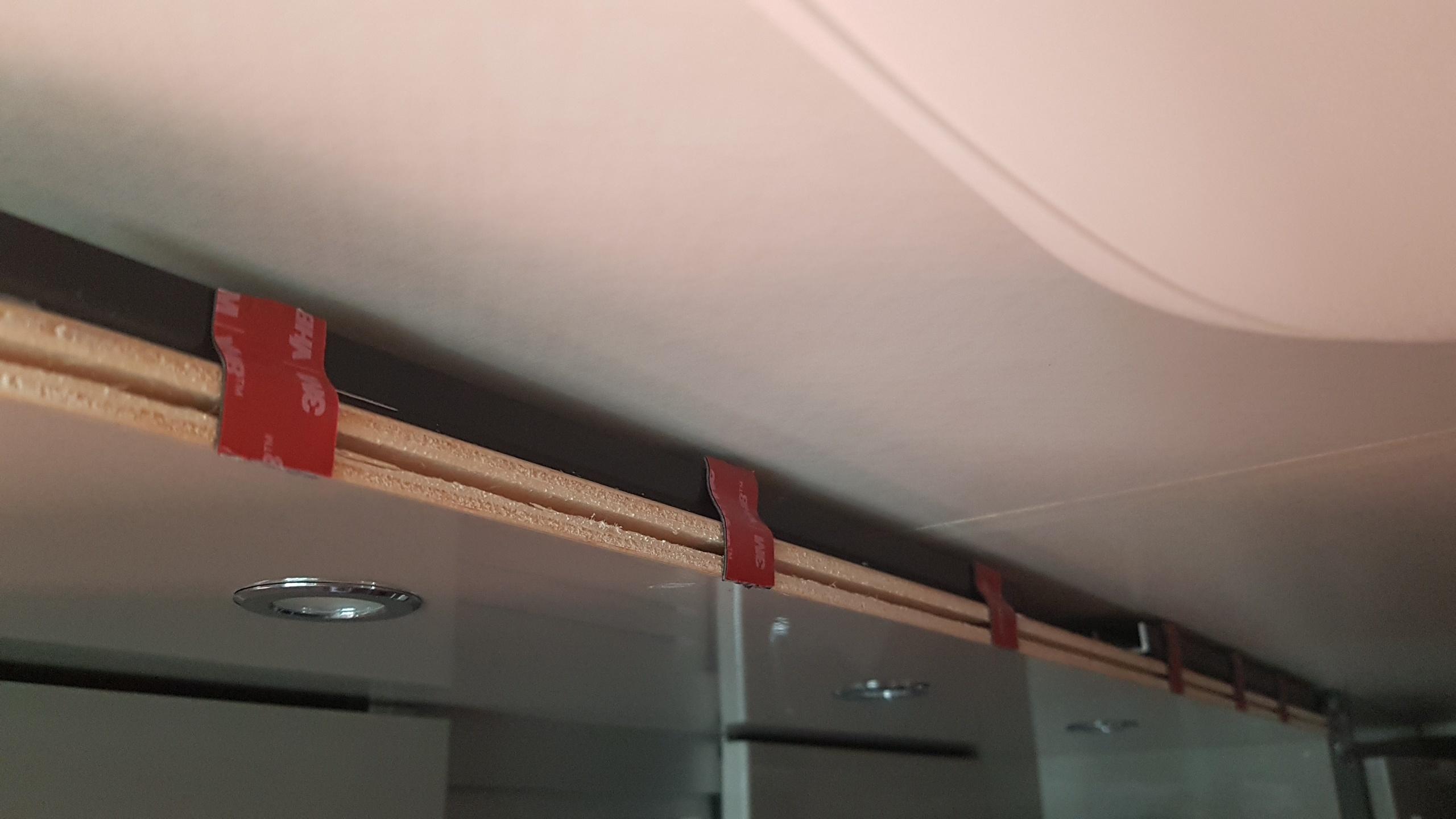

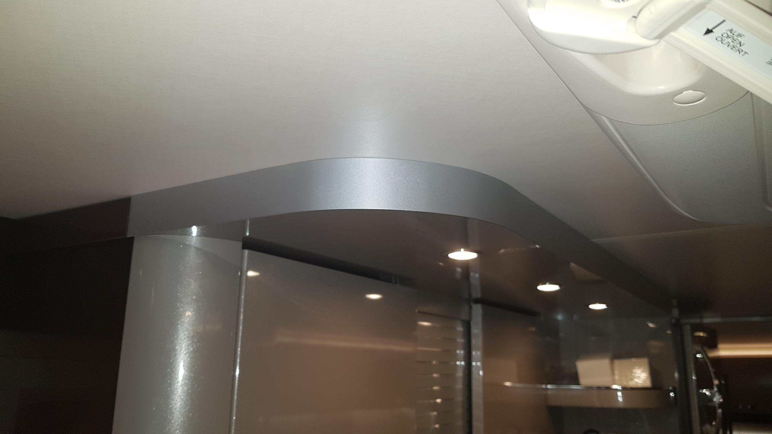

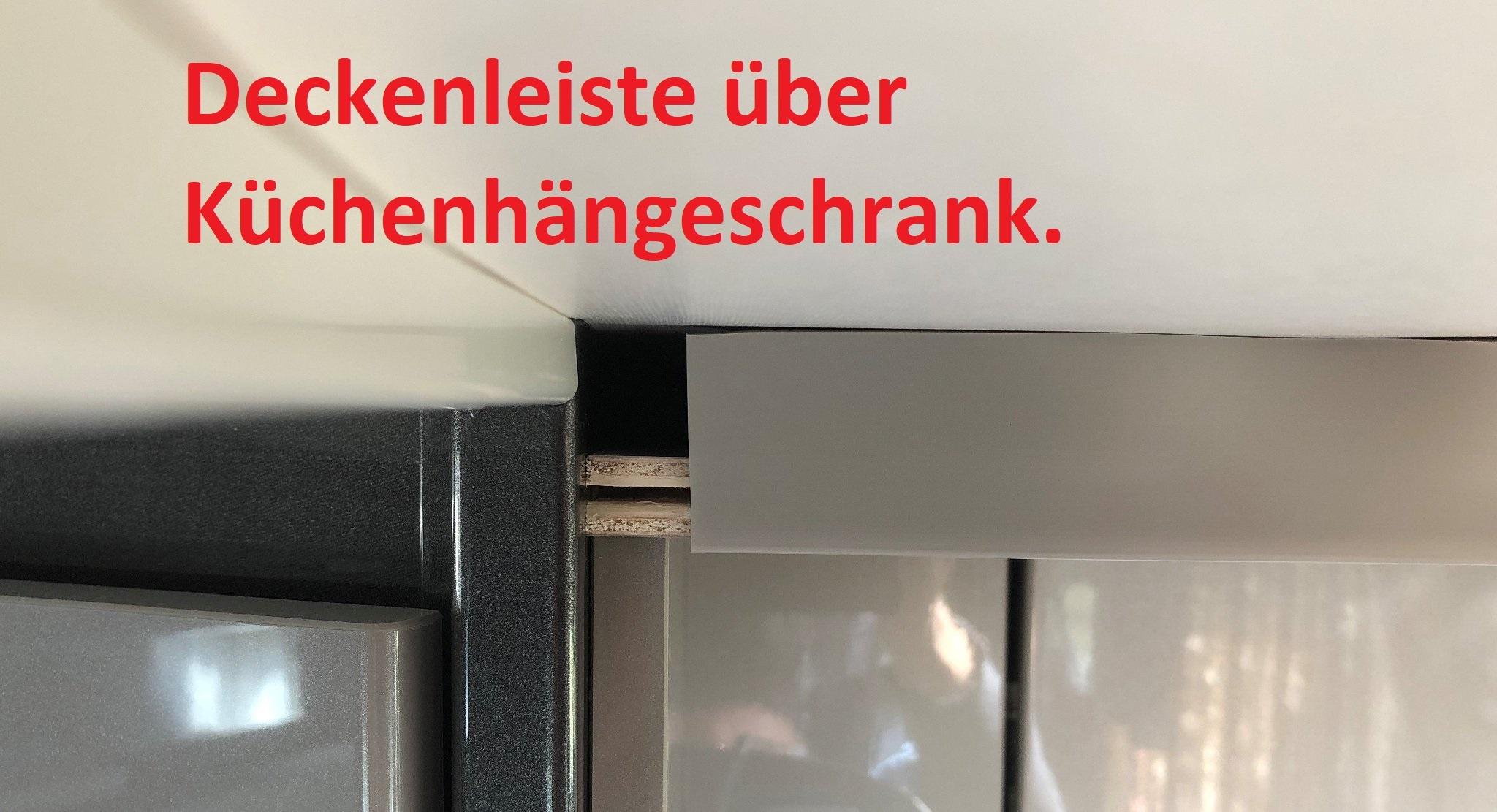

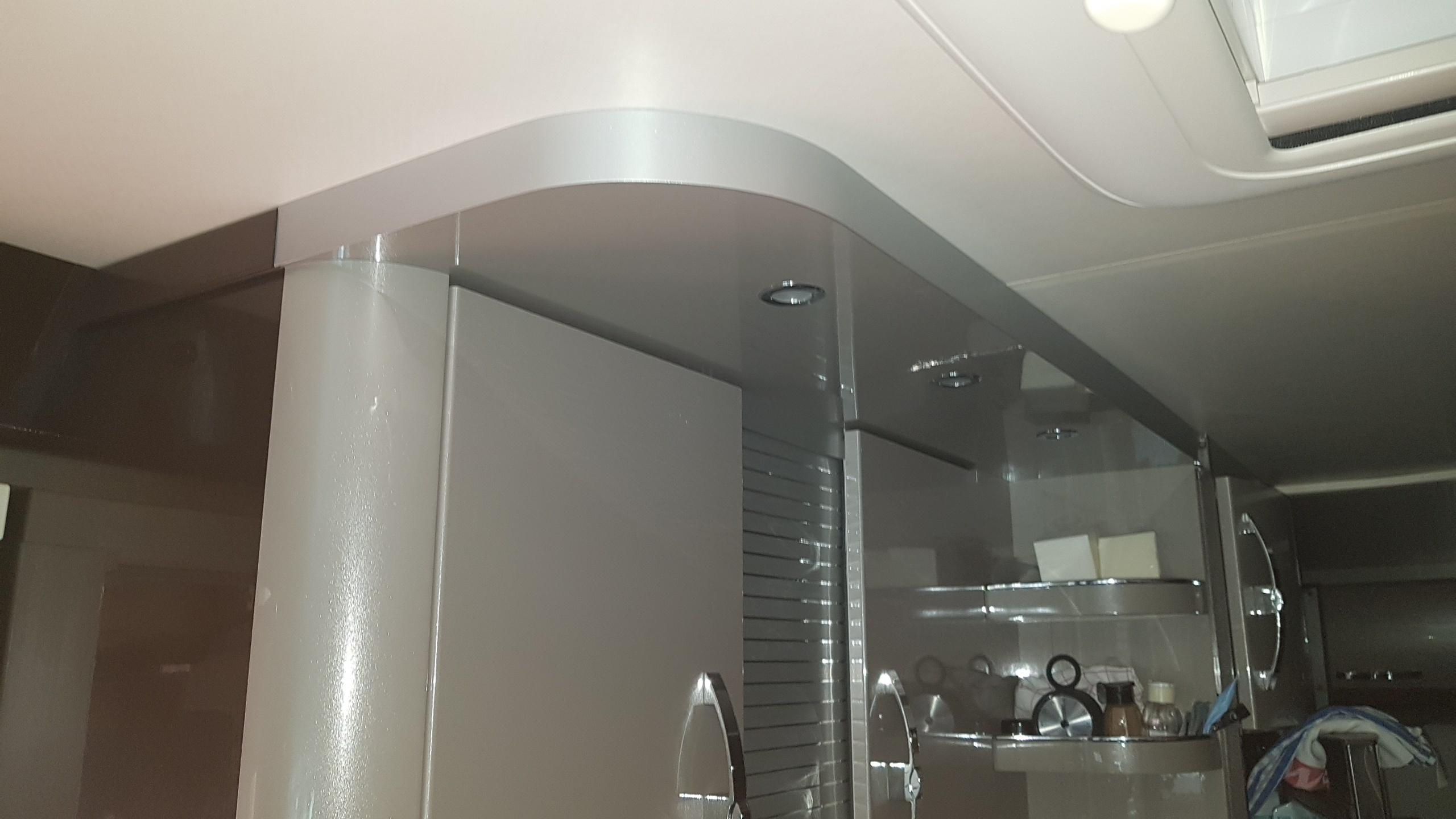

PVC Leisten und Blenden schrumpfen und verformen sich,
  • Hallo Ralf,
    darf ich Dich besuchen, wenn bei meinem WoMo die Leisten anfangen zu schrumpfen?
    Haste wirklich gut hinbekommen. Respekt und Daumen hoch!

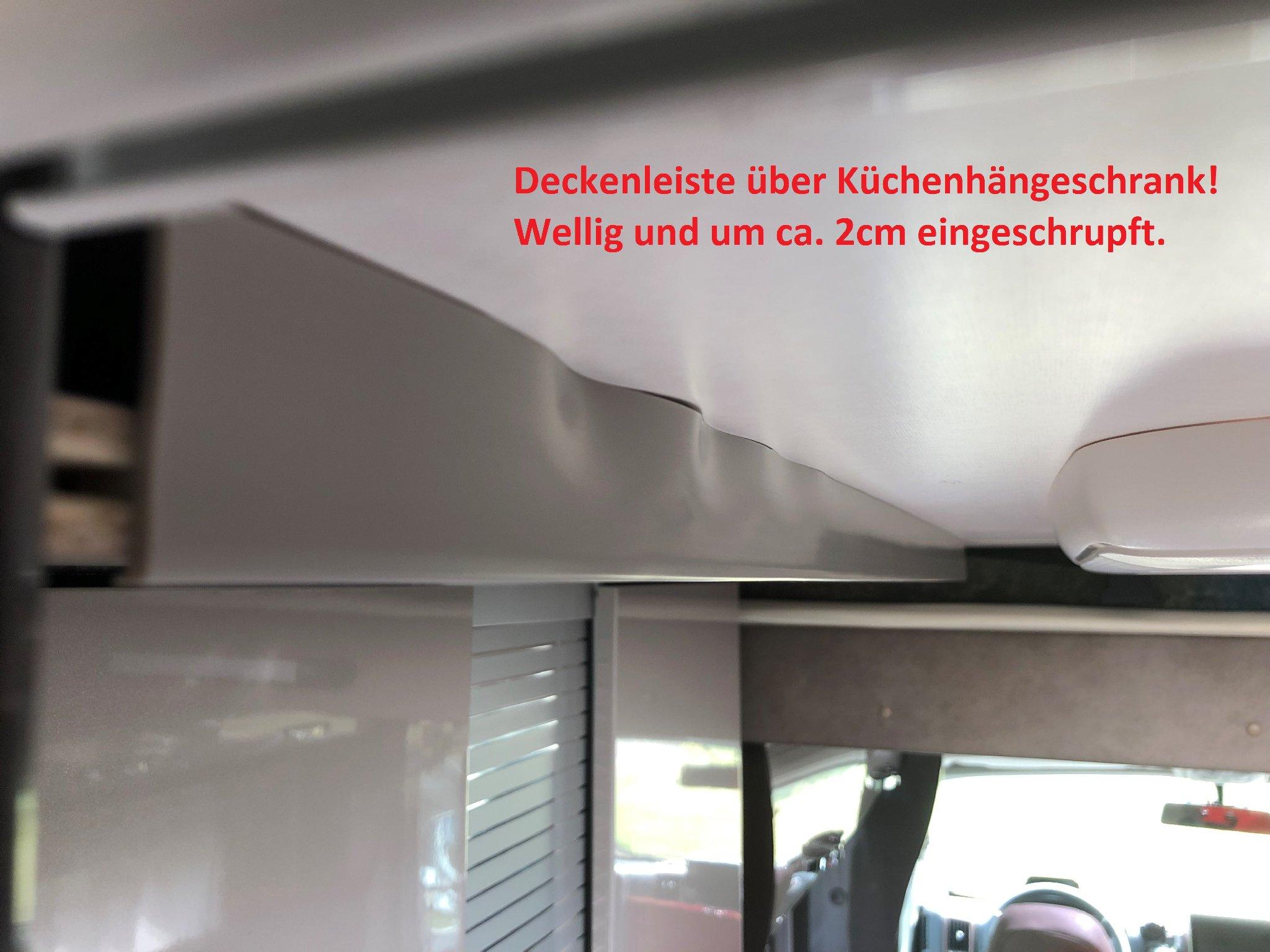

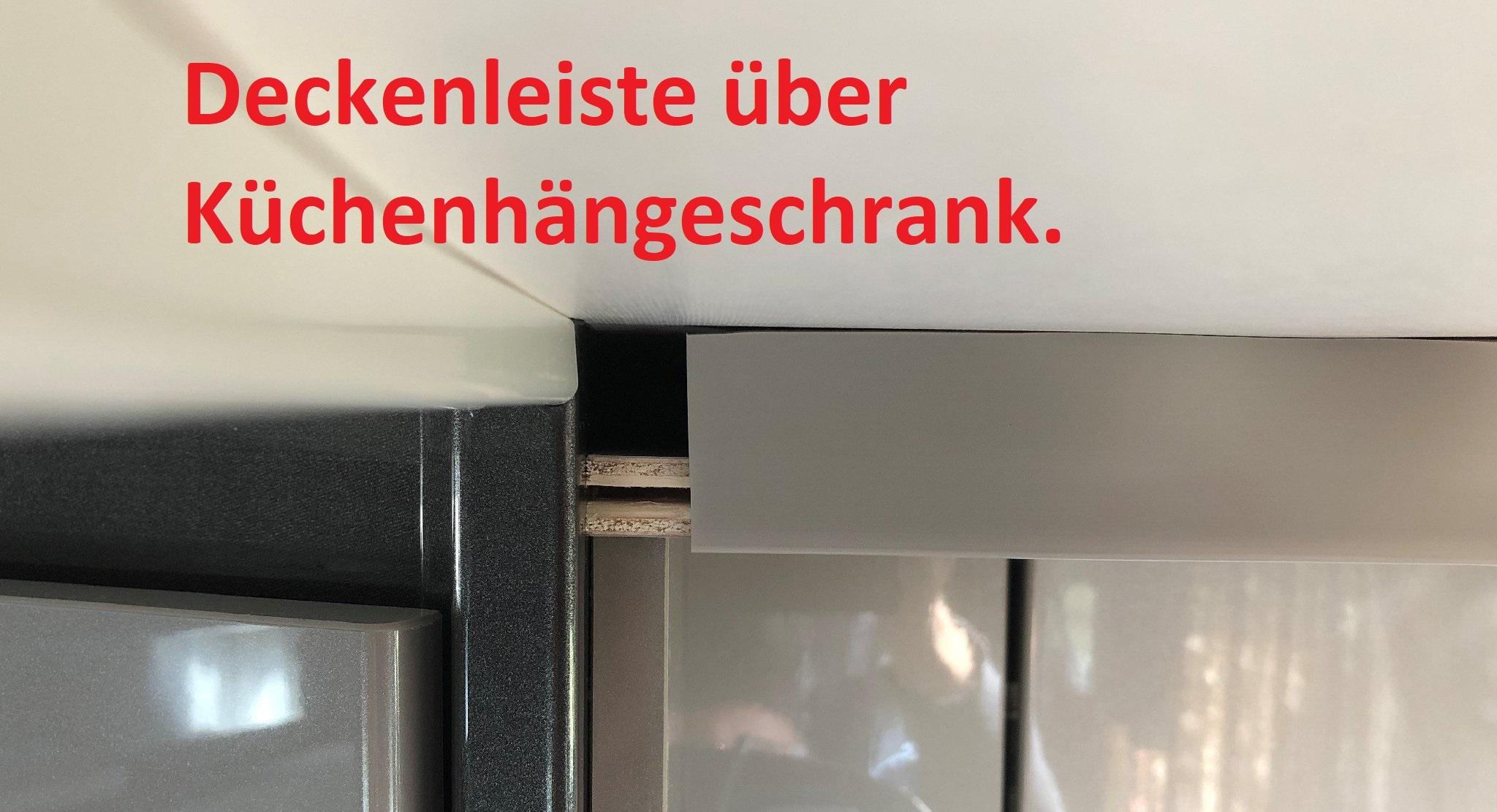

  • 😭Grad entdeckt: bei mir geht's auch los. Über der Küche.
    Ist zwar noch sehr verhalten aber da in 10 Tagen die 2-jährige Garantie ausläuft werd ichs wohl mal reklamieren.

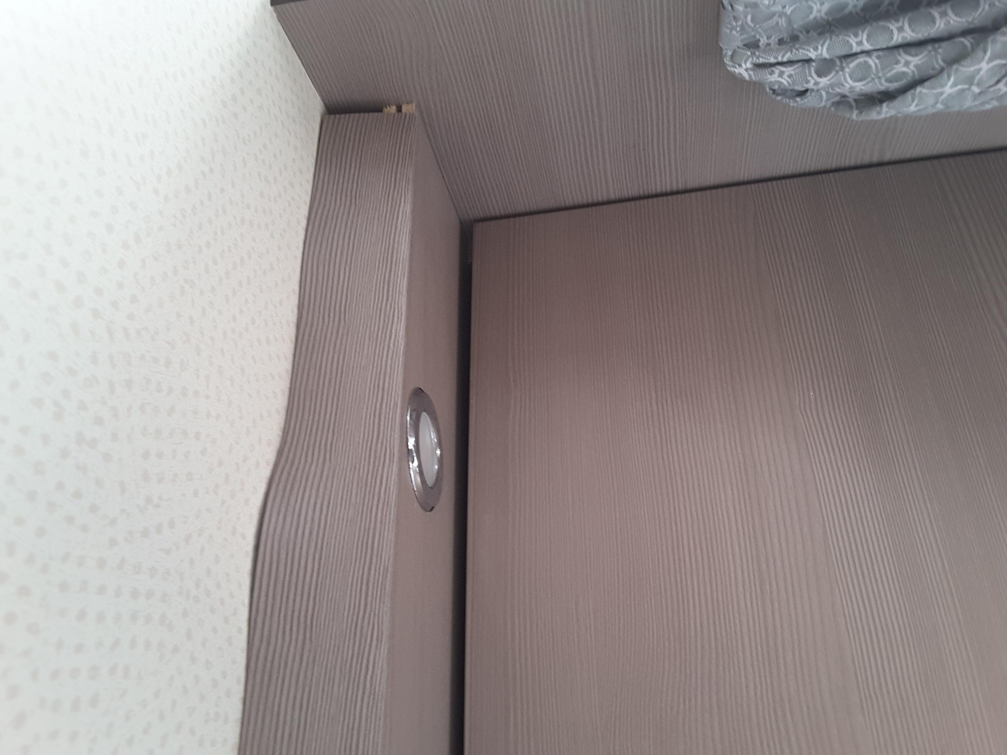

    ich bin doch positiv Überrascht, nun hat sich mein Händler doch noch gemeldet. Die freudige Nachricht des PCS-Centers ist, das der Kulanzantrag genehmigt wurde und mir Ersatz für die verschrumpelten/geschrumpften Blenden zugeschickt werden. =11.0ptAktuell sind jedoch noch nicht alle Leisten auf Lager.
    Also weiterhin ist geduld angesagt - aber immerhin passiert was. Ich werde berichten.
    Gruß IBI

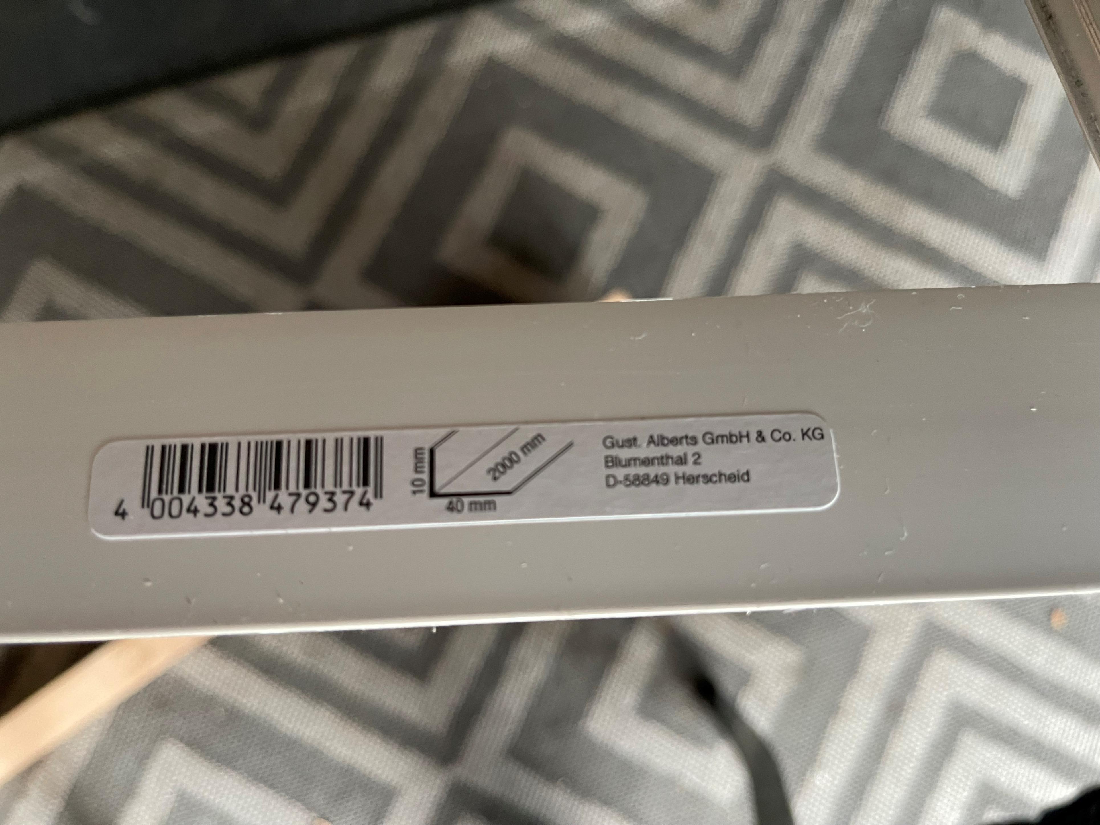

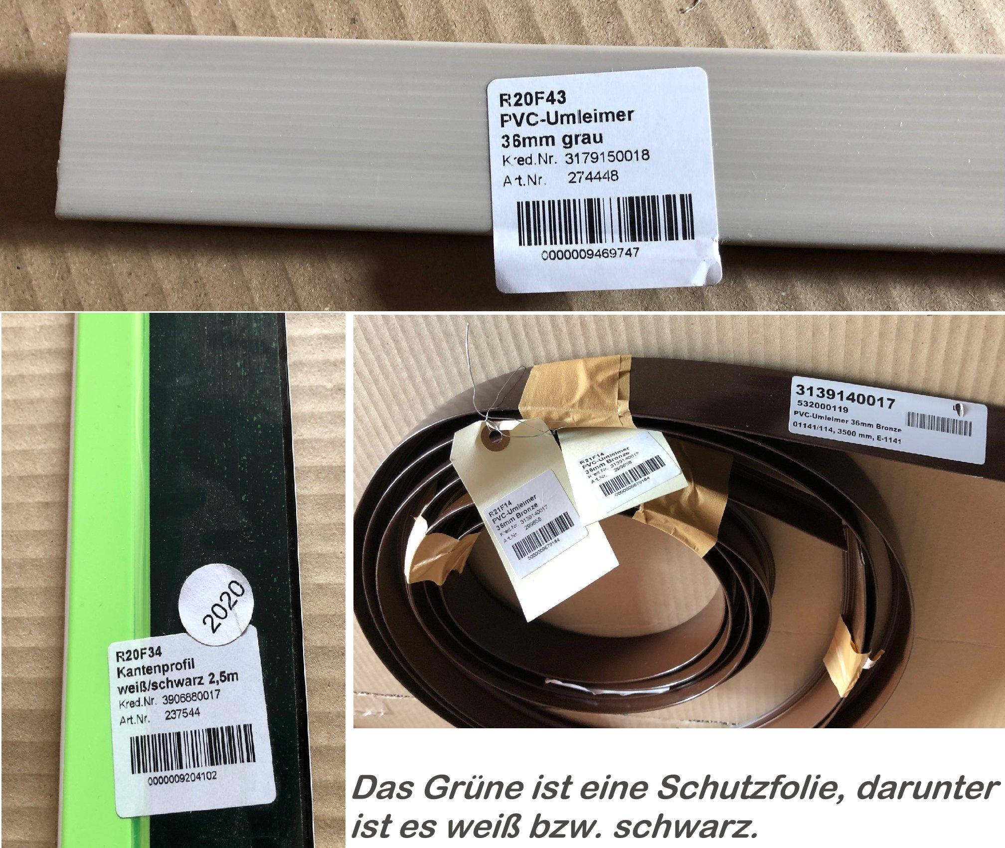

  • Moin Moin,
    nach gut 2 Monaten und immer wieder nerven habe ich die besagten Ersatzleisten von meinem Händler bekommen. Ich war erstaunt über das große Paket das ankam. Es handelt sich wohl um einen Komplettsatz für unser Modell. Meine Güte, damit komme ich die nächsten Jahre aus.
    Ich habe mal die Bezeichnungen und Nummern abfotografiert und hier angehängt.
    Gruß IBI

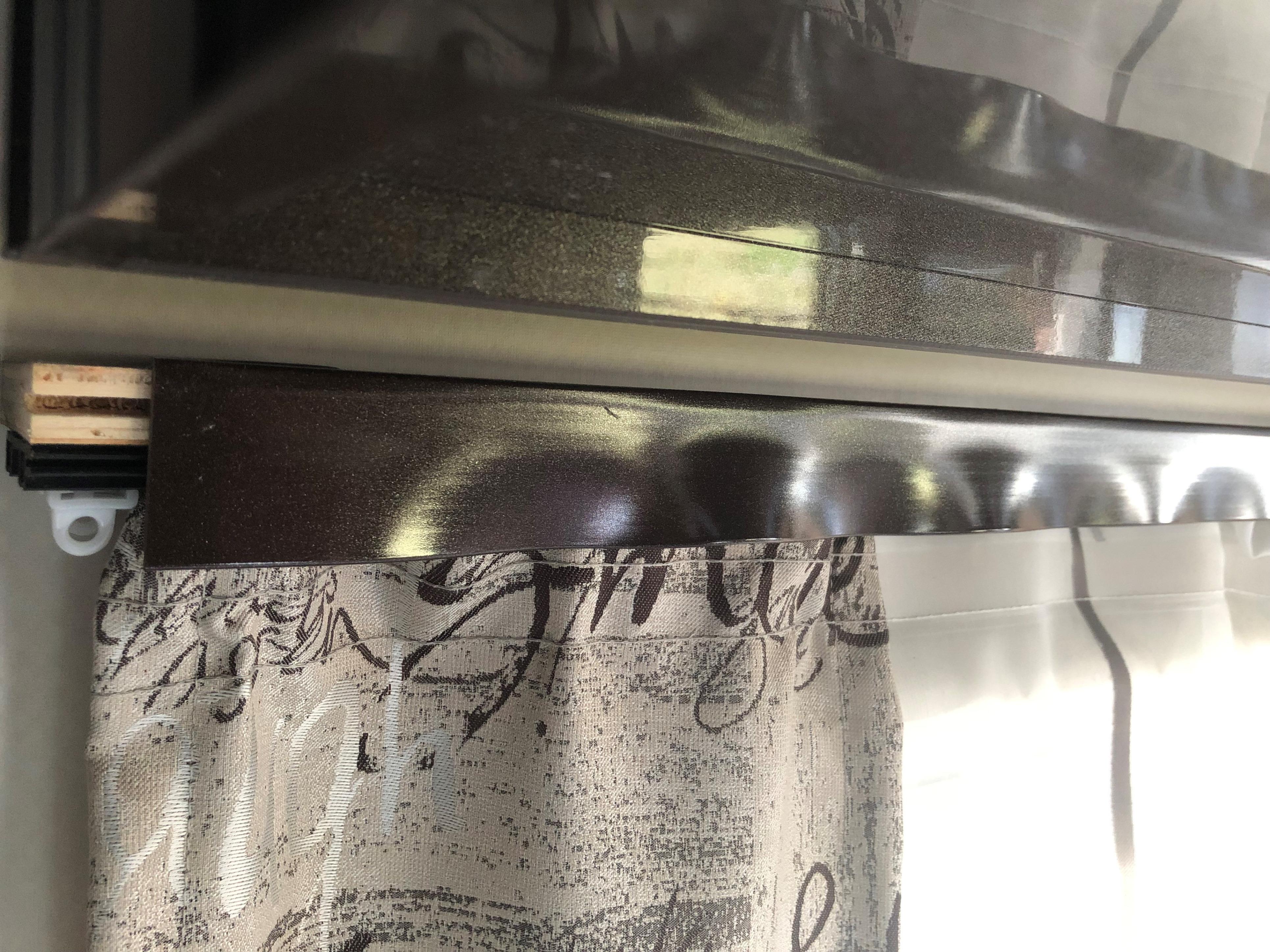

    An meinem 2018er Optima Premium habe ich das selbe Problem mit schrumpfenden und welligen Leisten und Blenden.
    Ich werde das Problem mal etwas anders angehen:
    Im Frühjahr bekomme ich neue Fenster in meiner Wohnung. Dann werde ich mal den Tischlermeister dazu befragen. Vielleicht hat der gute Ideen.

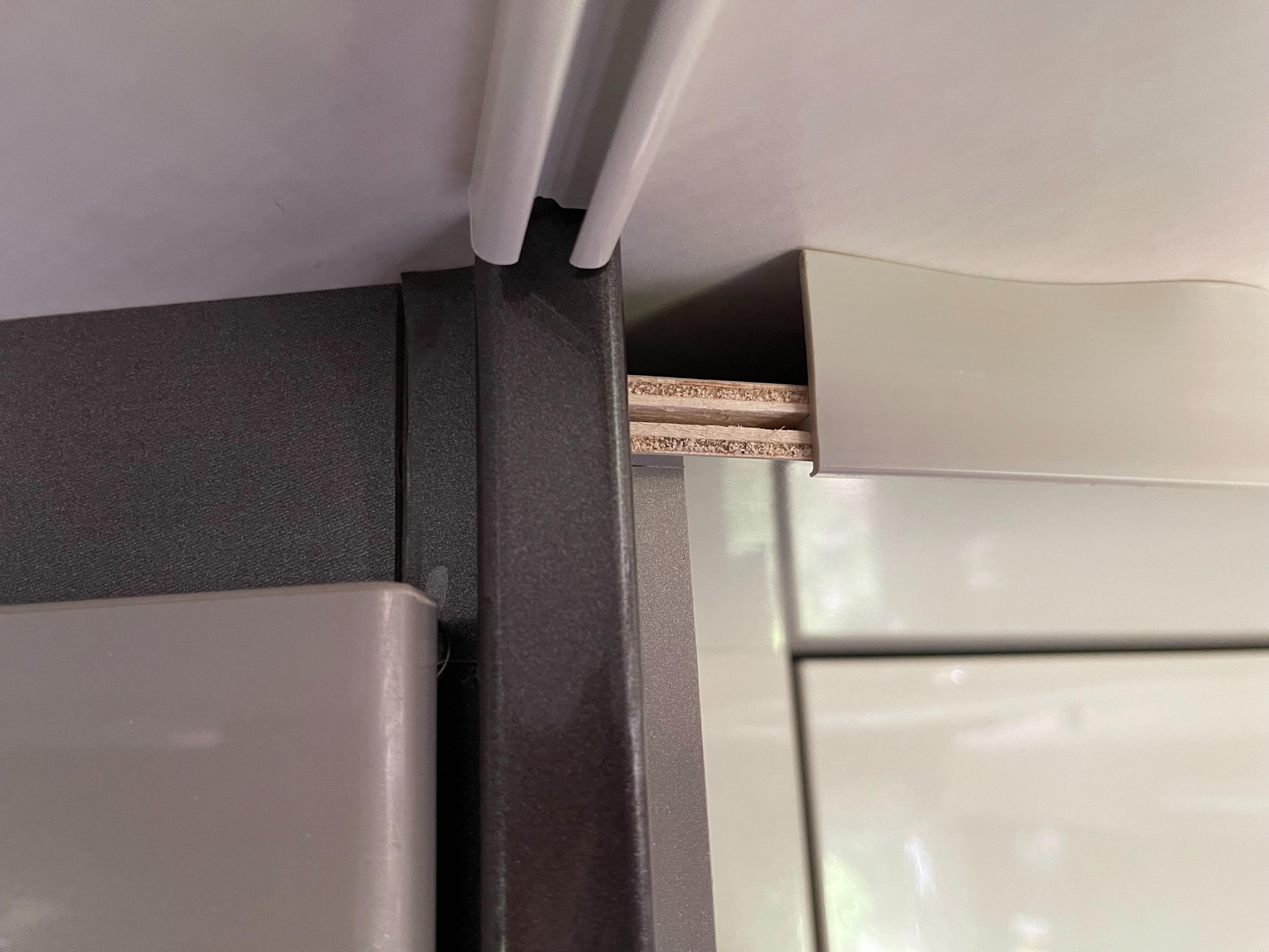

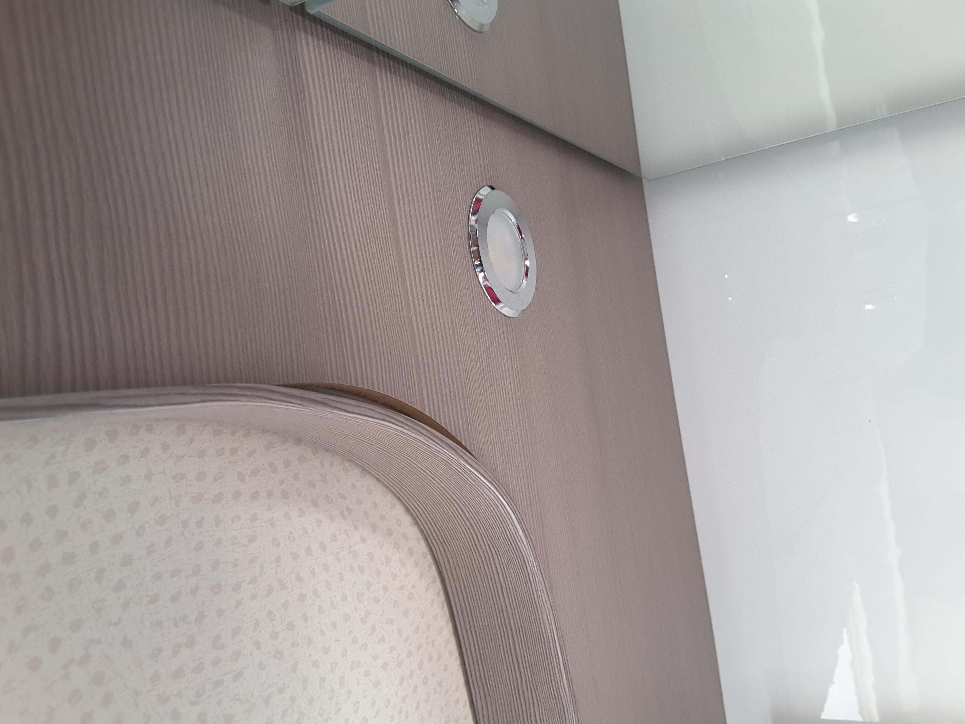

  • Hallo an alle Schrumpfleisten Besitzer,
    wir hatten das Problem auch. Hab von Hobby neue bekommen. Die habe ich nie eingebaut, sondern im Keller gelagert. Hätte keinen Bock drauf nach nicht Mal 2 Jahren dann wieder damit anzufangen.
    Wir haben uns für 0,3 mm Edelstahl Streifen entschieden. Halten wahrscheinlich länger als das Auto und verformen sich nicht.
    Wenn jemand die Plastik leisten haben will, bitte melden.
    Gruß Oliver

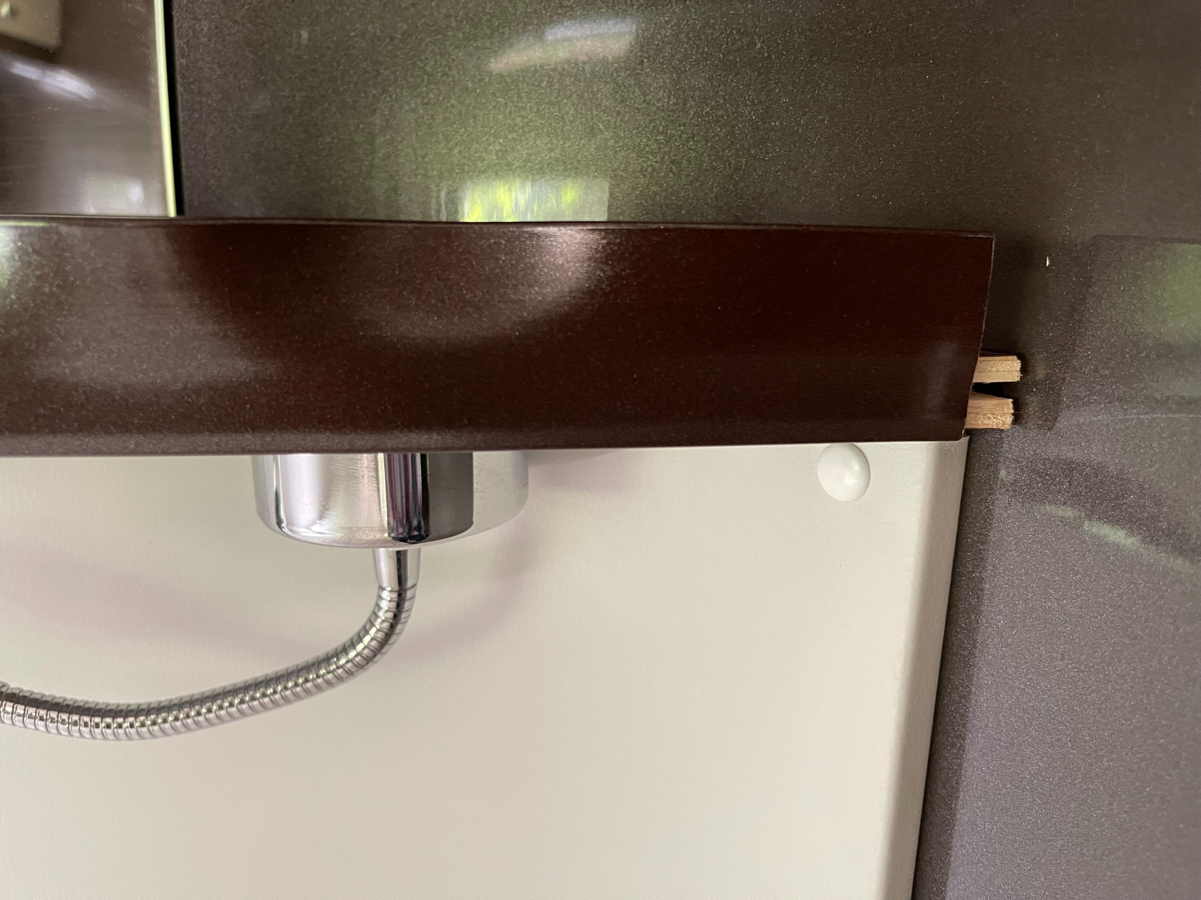

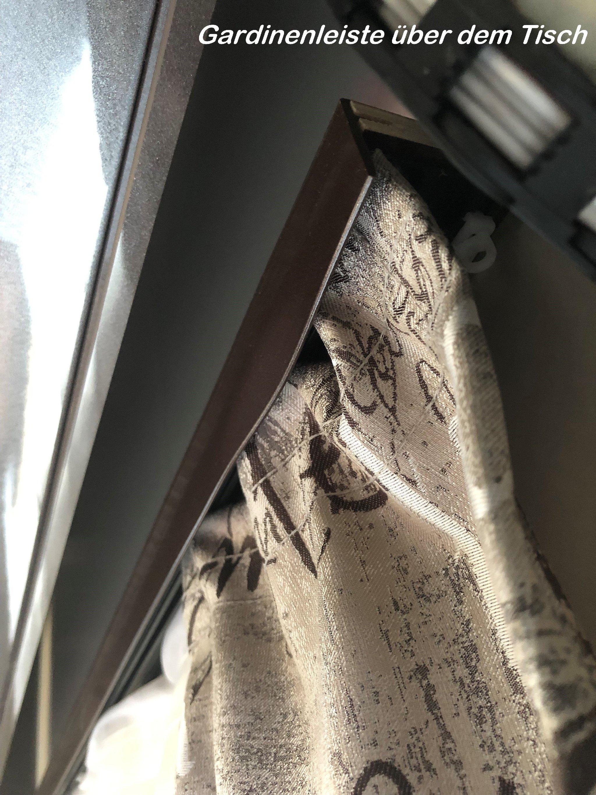

  • Hi,
    ich habe gerade die Leisten im Bad ausgebaut und mit dem Heißluftföhn warm und geschmeidig gemacht. Dann zwischen zwei Holzlatten leicht eingespannt: Ergebnis: Die Leisten sind etwas länger und die Wellen sind raus. Zum Einbauen nochmals etwas erwärmen, fertig! ✌️🤗

  • Hallo an Alle,
    die Edelstahl leisten hatte ich über das große online Kaufhaus mit dem E und dem Baby gefunden. Die konnte ich auf entsprechende Länge und Höhe bestellen. Noch ein paar Löcher gebohrt und mit Edelstahl Schrauben befestigt.
    Hab die aber nicht bis zur Decke hoch gemacht, damit die nicht scheuern.
    Gruß Oliver
