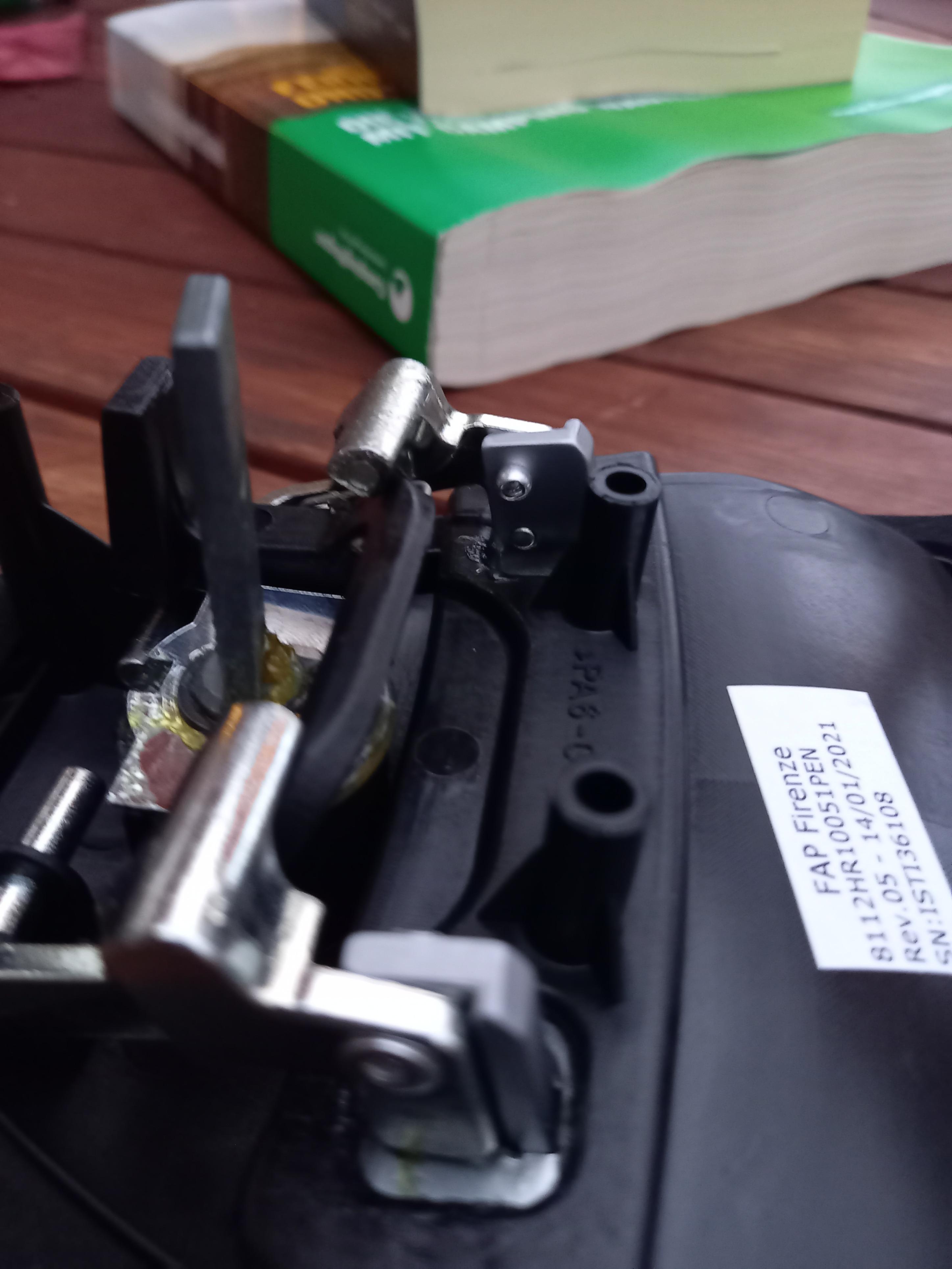

  • Die Ursache war wirklich dieser abgebrochener Stift wie Rainer schrieb.
    Die Zeiten des durch das Fahrerhaus besteigen ist vorbei.

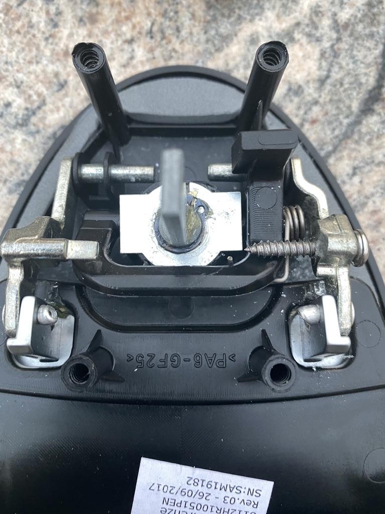

    Zuhause habe ich den Griff ausgebaut und ein Loch gebohrt , Gewinde geschnitten und eine Schraube reingedreht.Ist zwar ein Provisorium aber die halten ja bekanntlich am längsten.
    Den neuen Griff habe ich schon bestellt. Dauer ca. 14 Tage
    Auf dem Bild : Links ist der Stift noch dran, Rechts da müßte auch einer sein
    Michael

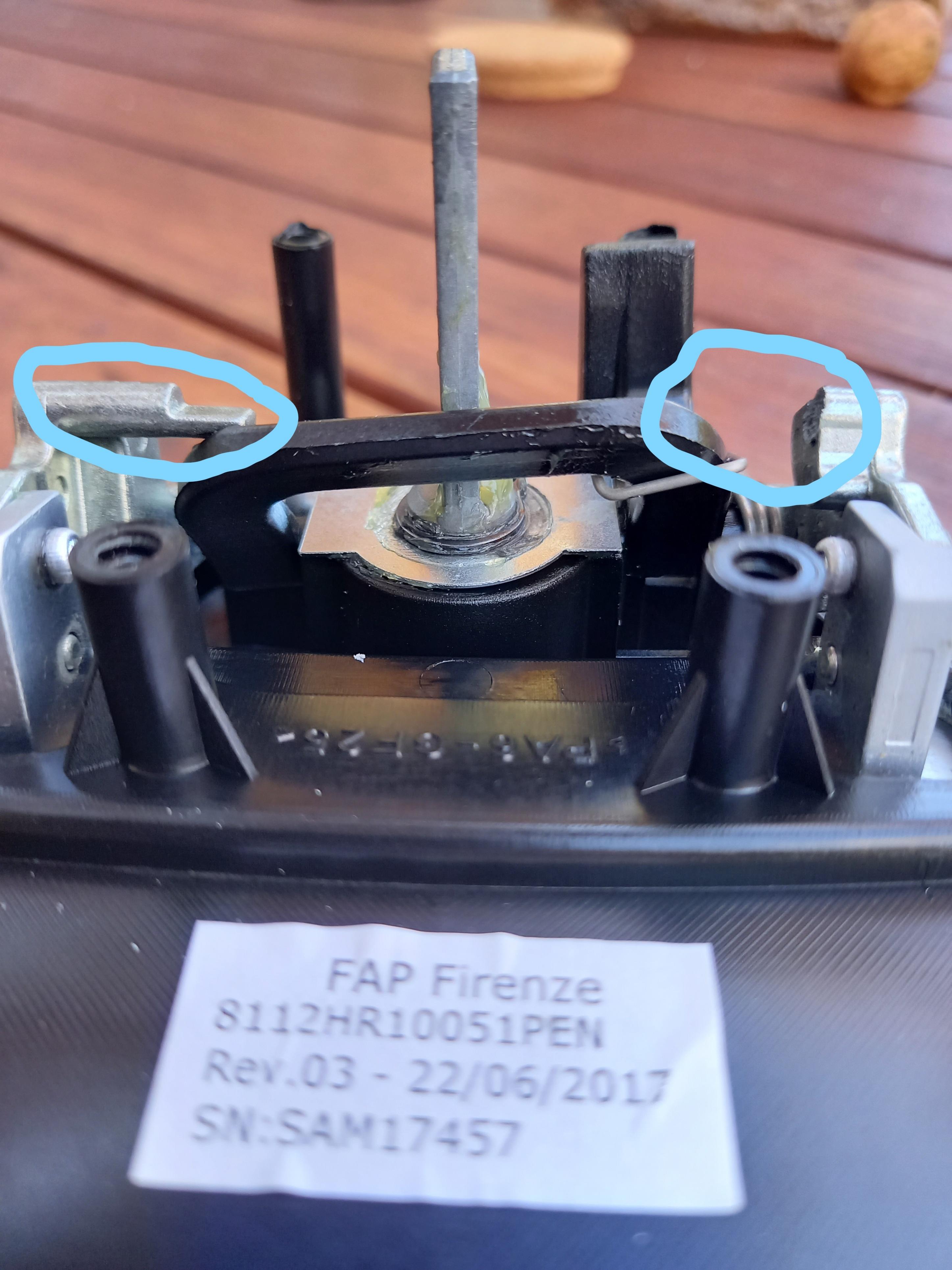

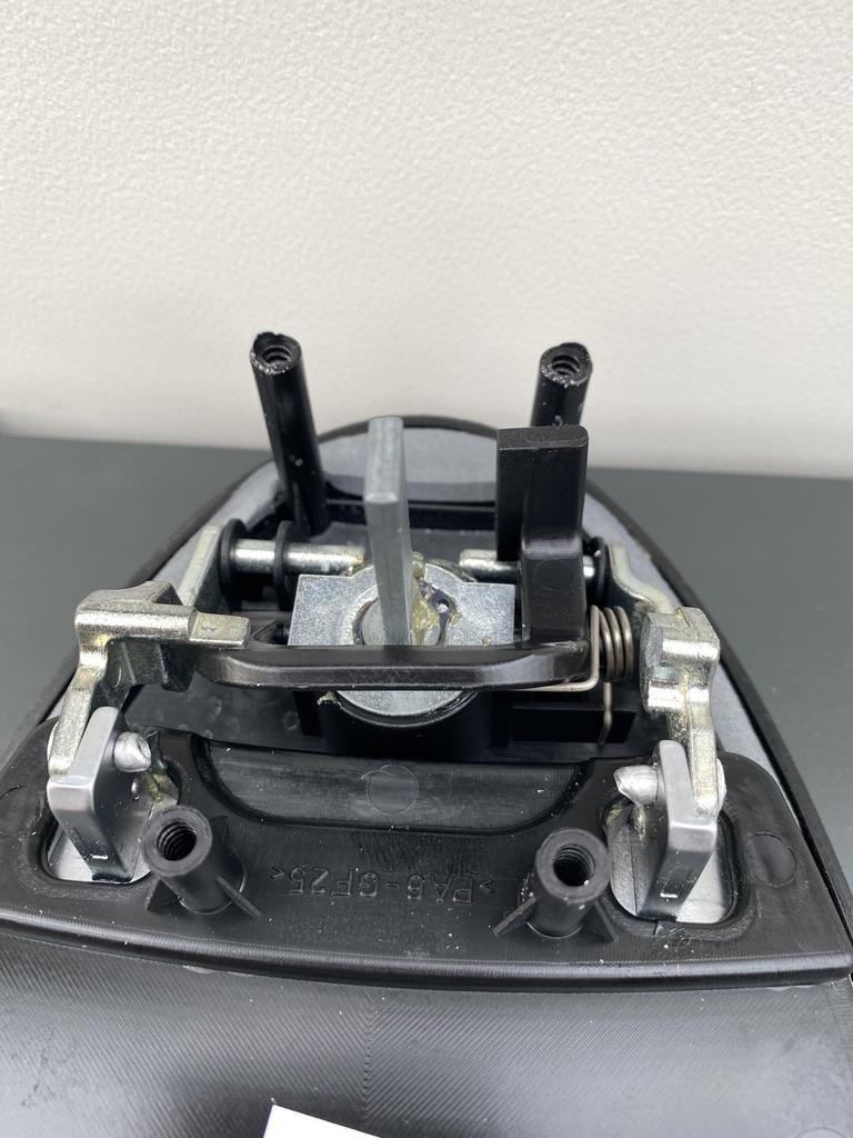

    weiß jemand zufällig, ab wann die stabilere Version verbaut wurde? Mein Optima Ontour Edtion ist Bj 2020. Mich treibt die Frage ein wenig um, da ich an den Fahrerhaustüren Heoschlösser verbaut habe, die nur von innen geöffnet werden können und ich dann im Falle des Falles auch über diese Türen nicht mehr rein käme.
  • Hmm. Da würde ich mal den Aussengriff abschrauben, und mit den Bildern vergleichen. Evtl. kannst du es am Aufkleber erkennen.

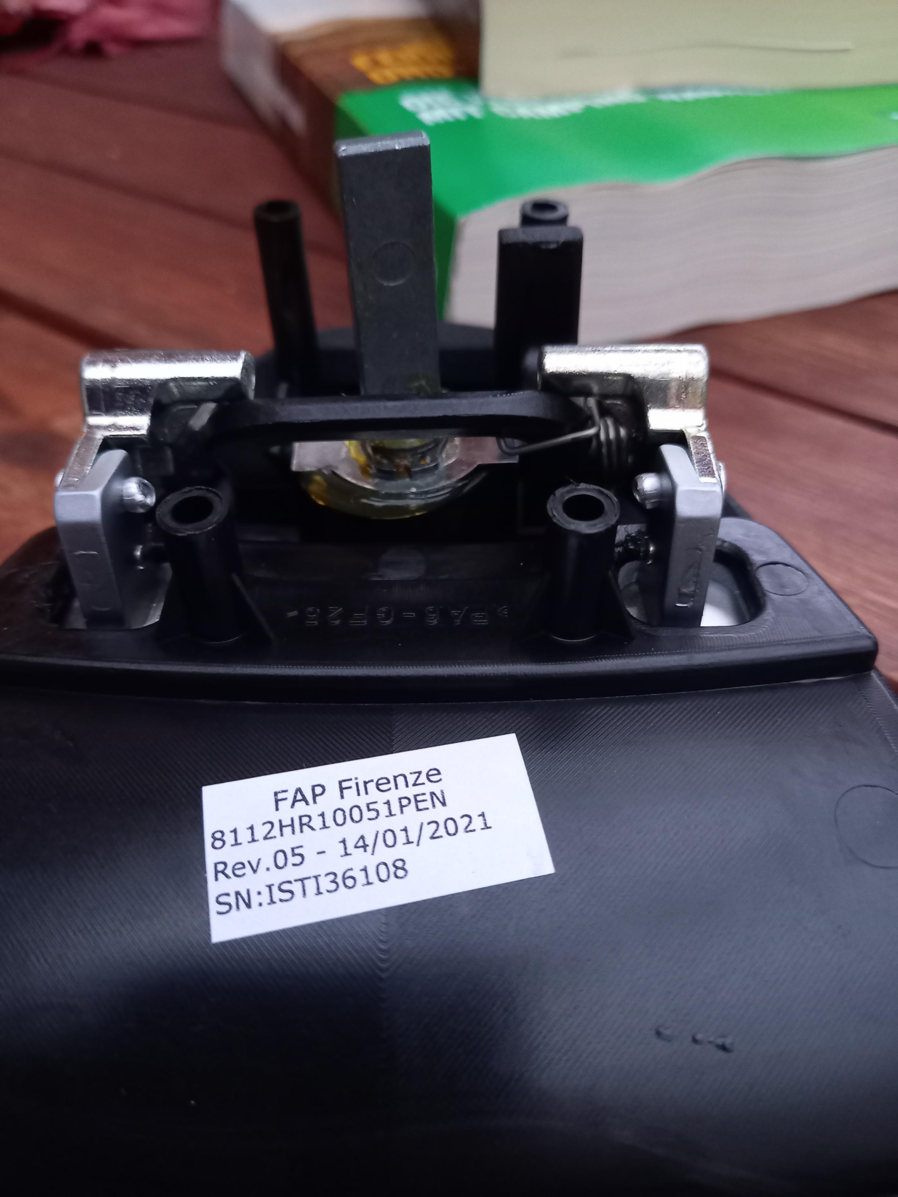

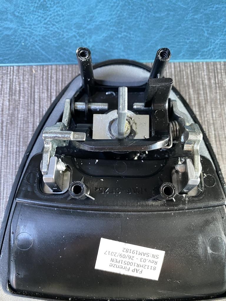

    da mich das Thema wegen meiner Heoschlösser nicht mehr ruhig hat schlafen lassen (na ja, fast), habe ich das jetzt mal aufgeschraubt und nachgesehen. Wenn ich das anhand der geposteten Bilder (auch in einem anderen Thread) richtig deute, habe ich wohl die verstärkte Version drin (Modelljahr 2020).
    Ich finde das schon ziemlich wichtig, für alle, die ihre Fahrerhaustüren so gesichert haben, dass man selber von außen nicht mehr dran kommt. Da gibt es ja neben Heo noch andere Möglichkeiten, wie Spannseile, Gurte, Ketten usw. Soweit ich weiß, sind die alle nur von innen zu öffnen. Und selbst wenn man sein Aufbautürschloss immer schonend behandelt, kann es doch mal irgend einen fremden Idioten geben, der an der verschlossenen Tür mal kräftig dran reißt und schon ist man ausgesperrt. Klar, gegen rohe Gewalt bietet wahrscheinlich auch die verstärkte Version keinen restlosen Schutz.

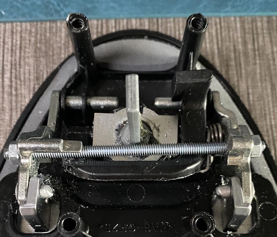

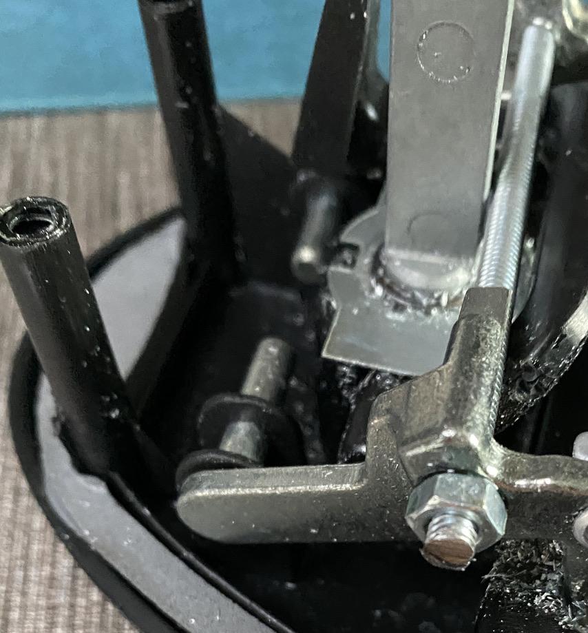

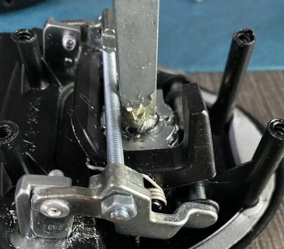

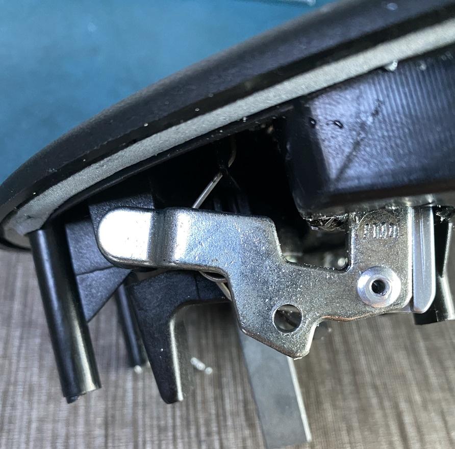

  • So, nun habe ich es mir repariert. Für die Interessierten bzw. Betroffenen.
    Ich habe mir eine 4mm Gewindestange besorgt. Dann 2 Löcher gebohrt (siehe Bild)
    Stange durch, 2 Muttern(mit loctite gesichert) und fertig. Vll. nicht gerade schön aber es funtioniert und ich denke es hält besser als die Lösung von Hobby. Anbei die Bilder
  • Moin Kalle,
    Das ist eine sehr coole Lösung.
    Sollte ich vielleicht schon rein prophylaktisch mal machen.....
  • Hallo Rainer,
    hätte vll. Vorteile ;)
    Bei uns ist es ntürlich auch am ersten Tag einer Tour passiert.
    War schon nicht so schön immer über die Fahrertür einsteigen. Zumal es vorne manchmal recht hoch rein geht, wegen der Hubstützen ;)
    Gruß Kalle
