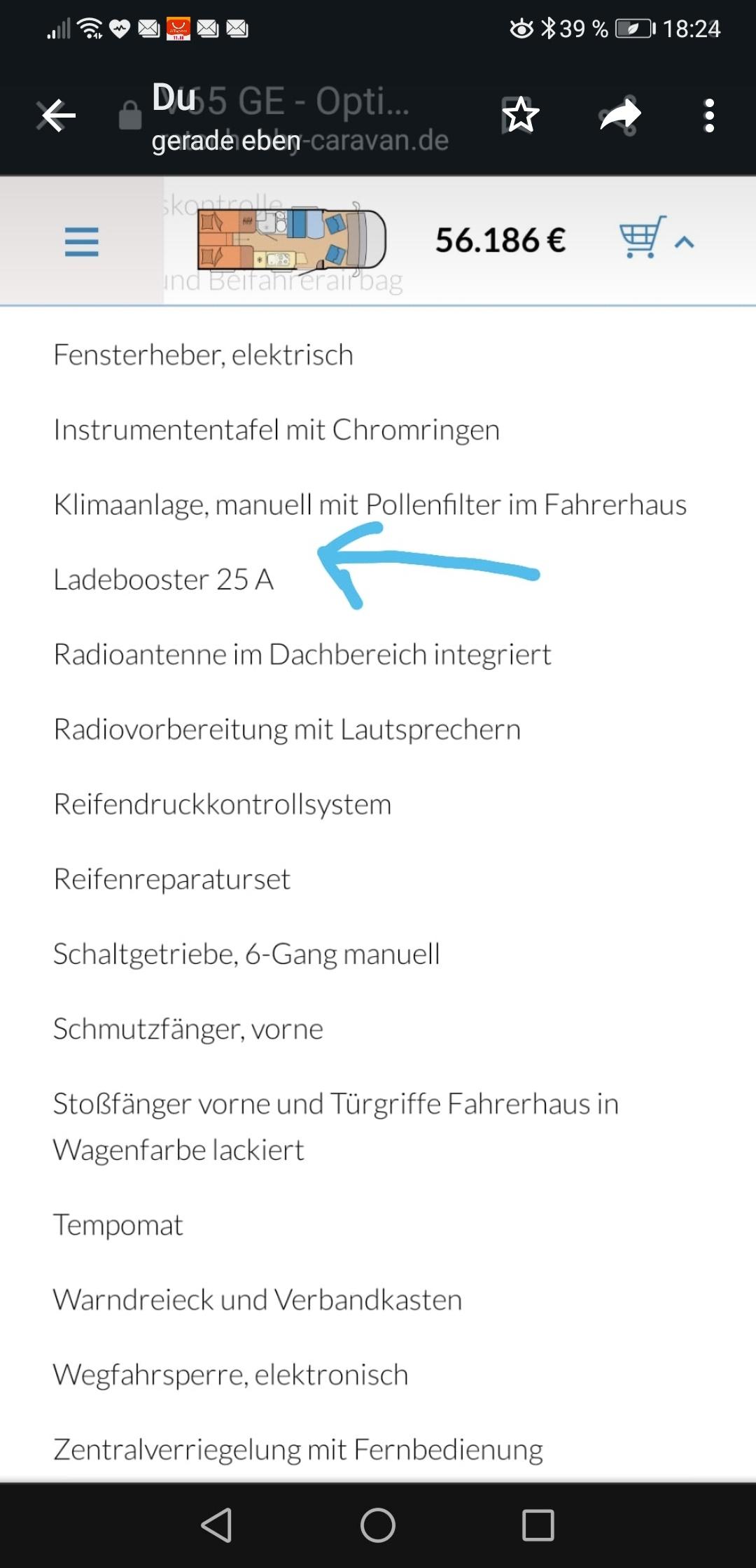

    Kann mir jemand sagen wo ich den Ladebooster 25 A bei meinem Hobby Optima T65 FL ontour finde ? habe das Gefühl das die Aufbaubatterie beim fahren nicht geladen wird.
    Nach Beschrieb sollte einen eingebaut sein.

    Laut Anleitung von Hobby ist beim Modell Optima T65 FL 2021 einen Vorhanden. Hab an Hobby geschrieben malschauen was die antworten. Werde sicher noch beim Beifahrersitz nachschauen :)
    Lg lillo
  • Hier die Antwort vom Hobby DE
    Werde es nicht auf mich Sitzen lassen diese Antwort , nach Anleitung und Serienausstattung ist ein Ladebooster 25A eingebaut.Sehr geehrter Herr Carlino,Es ist kein Ladebooster verbaut.Intelligente Lichtmaschinen laden die Batterien nicht kontinuierlich.Da es sich um ein Euro 6 Fahrzeug mit „intelligenter“ Lichtmaschine handelt wird die Starterbatterie nicht kontinuierlich sondern nur bei Bedarf geladen.Gesteuert wird das über das fahrzeugeigene Batteriemanagement System (nicht Hobby!).Da die Aufbau- und Starterbatterie bei Motor AN parallel geschaltet werden kann es in den Situationen in denen die Lichtmaschine die Batterien nicht lädt vorkommen,dass trotz laufenden Motors Strom aus der Starterbatterie sowie der oder den parallelgeschalteten Aufbaubatterien vom Basisfahrzeug gezogen wird.Im normalen Fahrbetrieb lädt die Lichtmaschine die Batterien dann wieder in Zyklen auf.Bitte wenden Sie sich vertrauensvoll an einen Hobbyhändler in Ihrer Nähe um die Ladezyklen zu überprüfen. Er danach kann festgestellt werden, ob ein Ladebooster überhaupt notwendig ist.Ein Händlerverzeichnis finden Sie unter www.hobby-caravan.deFalls Ihr betreuender Hobby Händler dann doch noch Rückfragen haben sollte, hat er hier im Werk die Möglichkeit Antworten zu bekommen.Danke für Ihr Verständnis.Freundliche Grüße aus FockbekIhr Hobby-Service Team

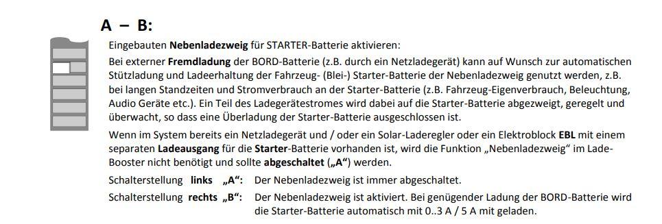

    das Trennrelais hat 3 Funktionen:
    - verbinden der KFZ mit der Aufbaubatterie mit einem möglichst geringen
    Übergangswiderstand (geringe Verluste)
    - Trennen der KFZ und Aufbaubatterie bei Motorstopp um die KFZ Batterie nicht zu belasten
    - einen kleinen Rückstrom zur Ladeerhaltung der KFZ Batterie liefern (Rückladezweig)
    um bei Ladung der Aufbaubatterie (230V) die KFZ Batterie mit zu pflegen.
    Alle diese Funktionen übernimmt auch dein neuer Ladebooster.
    Das Relais wird dabei nicht ausgelötet sonder Funktionslos gemacht sodass es
    bei Motorstillstand nicht mehr öffnet. Das erfolgt durch auslöten einer Diode.
    Das kann man so machen,....muss man aber nicht, weil Sinn frei.

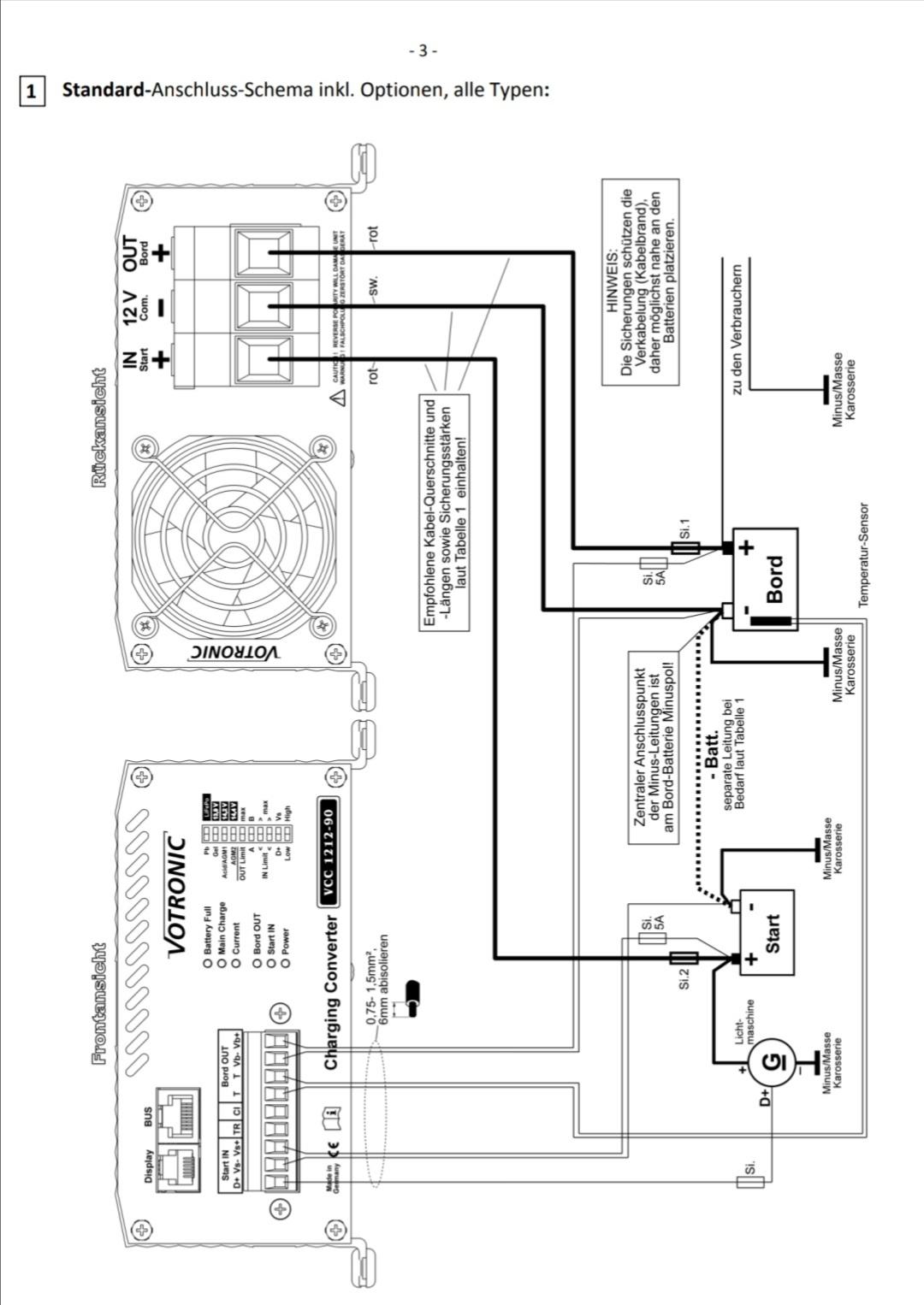

    Wir haben den GQ 2020 und haben am Toptron gar nichts geändert.
    Der Booster ist einfach nur eine andere Energiequelle. Dem Toptron ist es völlig egal
    ob der Strom von der KFZ Batterie oder vom Booster kommt. Wo soll da der Unterschied sein?
    Es gibt EINEN Punkt den man beim Einbau des Boosters beachten sollte.
    Du solltest das D+ vom Toptron nehmen da das originale Signal negiert ist worauf der
    Eingang des Boosters nicht reagieren würde. Das führt allerdings dazu das bei tiefen entladener
    oder fehlender Aufbaubatterie der Booster nicht in Betrieb geht und den Aufbau nicht versorgt.
    Ansonsten einfach an die Einbauanleitung des Boosters halten,....dann klappt das auch.
    Würdest du dein Trennrelais tatsächlich funktionslos machen, wäre dein Urlaub bei einem
    defekten Booster quasi beendet da deine Aufbaubatterie vom Motor nicht mehr geladen wird.
    Wenn du nicht am Toptron rumlötest kannst du den Originalzustand bei einem Defekt durch überbrücken
    der Plusleitung am Booster unkompliziert wieder herstellen.
