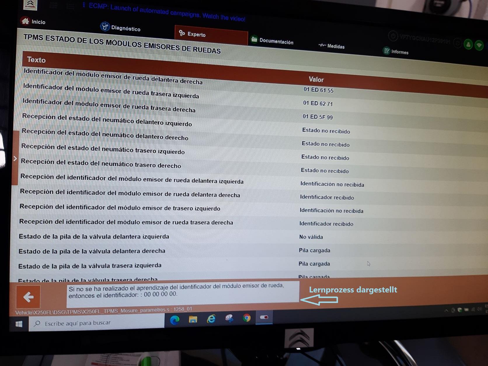

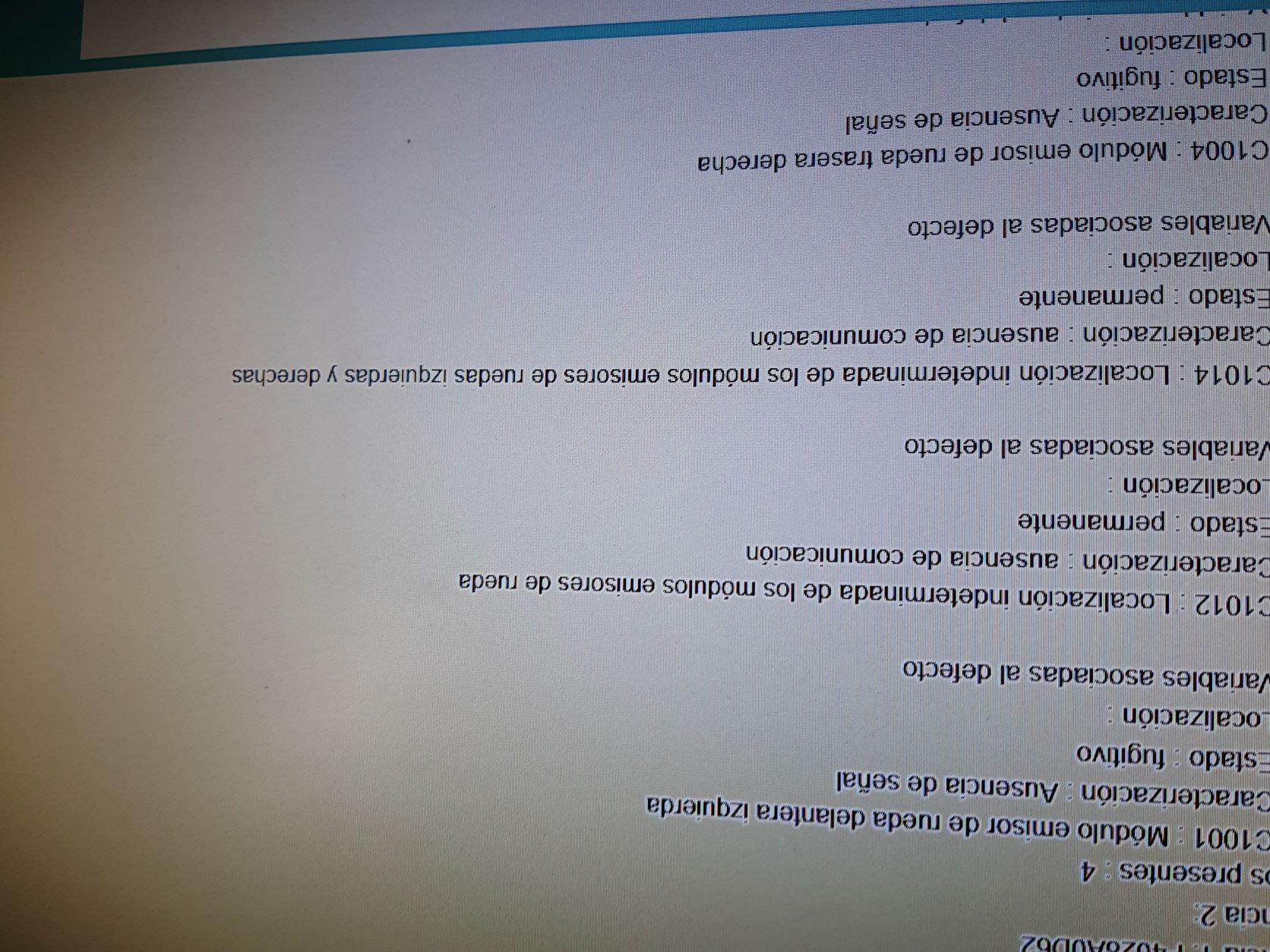

  • Mein Mitgefühl für alle, die dieses Unglück erlitten haben... Es ist weder die Schuld von Hobby noch von Citroen... es sind die Batterien, die jeder Sensor im oberen Teil des Ventils im Reifen hat.
    Ich nutzte die Tatsache, dass die Leuchte aufleuchtete, als ich vor einem offiziellen Citroen-Service mitten in Spanien vorbeifuhr, und besuchte den Händler, der freundlicherweise mehrere Diagnosen mit Fahrten von 2/3 km zwischen den Diagnosen startete. Das Ergebnis war variabel, wenn es nicht das eine Rad war, war es das andere. Spannungsausfälle, leere Batterie, keine Kommunikation mit dem Sensor....
    Es scheint, als ob die Batterien etwas Spannung zurückgewinnen, eine Kommunikation stattfindet und diese wieder wegen Spannungsmangels unterbrochen wird... und so weiter, den ganzen Tag lang.
    Er sagte, es sei uninteressant, die Sensoren dort zu bestellen, und dass es besser wäre, dies in meinem üblichen Dienst (in der Nähe meines Wohnorts) zu tun. Er wollte nichts in Rechnung stellen.
    Die Wahrheit ist, dass das Licht aufhörte zu leuchten, als ich den offiziellen Dienst in der Nähe meines Hauses aufsuchte.

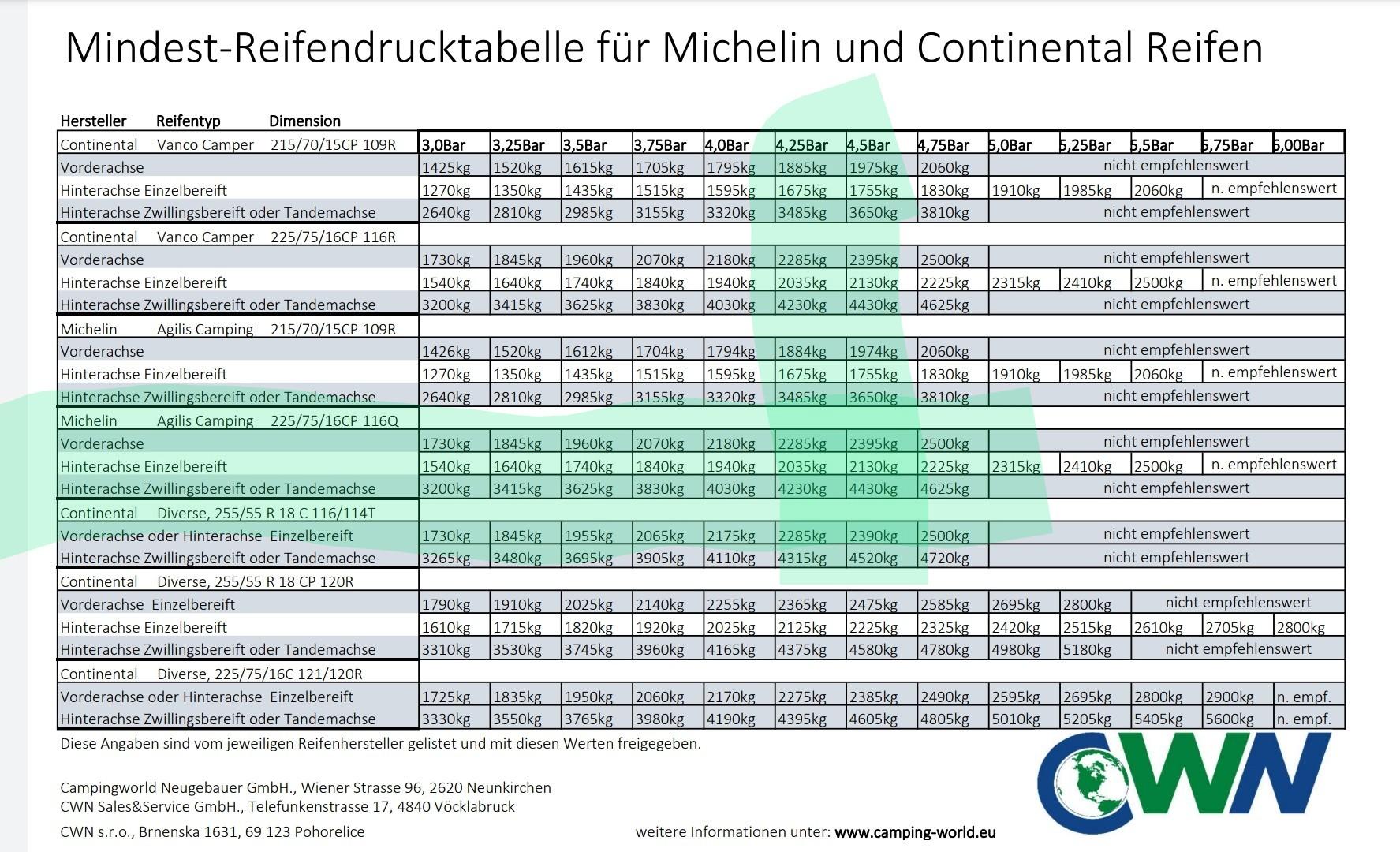

    Da ich die Mindestschwellen von 5,5bar herabgesetzt haben wollte, wurde das in der Fiat-Werkstatt gemacht (5bar & 4,5bar).
    Natürlich hab ich die Reifendrücke auch dementsprechend abgesenkt.
    Nach dieser Aktion hab ich die Fehlermeldung nie mehr gesehen ...
