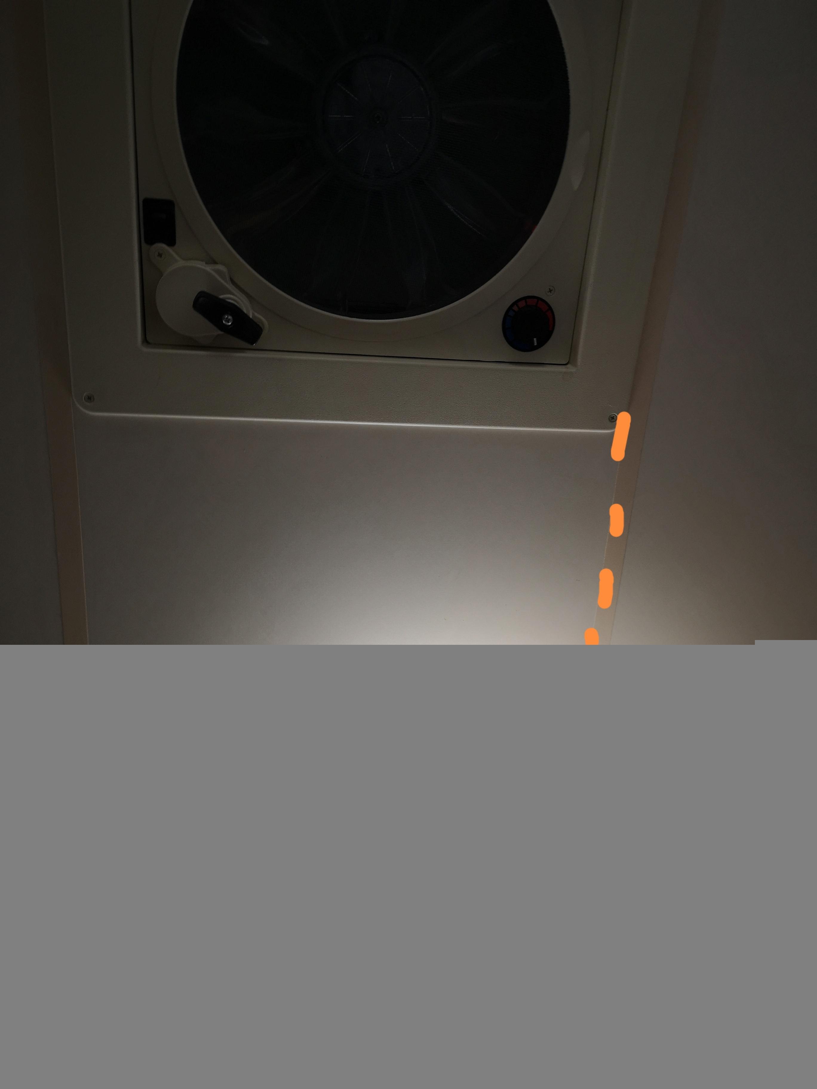

    Ich habe mir hinten einen MaxXFan eingebaut
    Bei mir war die Vorbereitung schon vorhanden
    Am Oberschrank nach dem Kühlschrank sollte eine Verteilerdose liegen
    ( im Schlafbereich ) bei sind die Kabel für 230V vorhanden

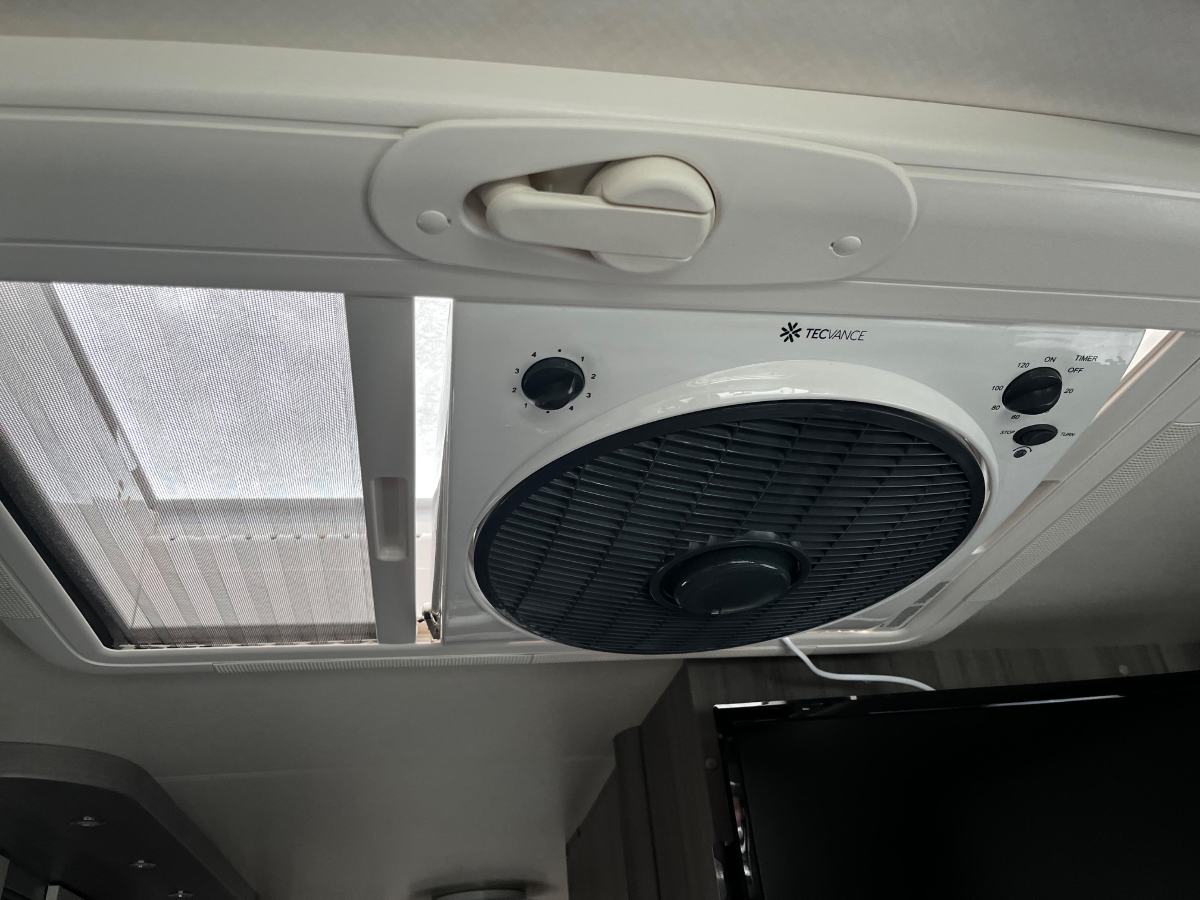

    wir wollten uns die Geräusche durch Lüfter oder Klima hinten nicht antun. Daher haben wir uns für einen Lüfter im vorderen Heki entschieden.
    Günstig, man kann ihn zum reinblasen oder rausblasen hernehmen. 230V haben wir sowieso an Bord.
    Kosten, 40€
    Grüẞe
    Jörg
    LG Jörg und Kirsten
