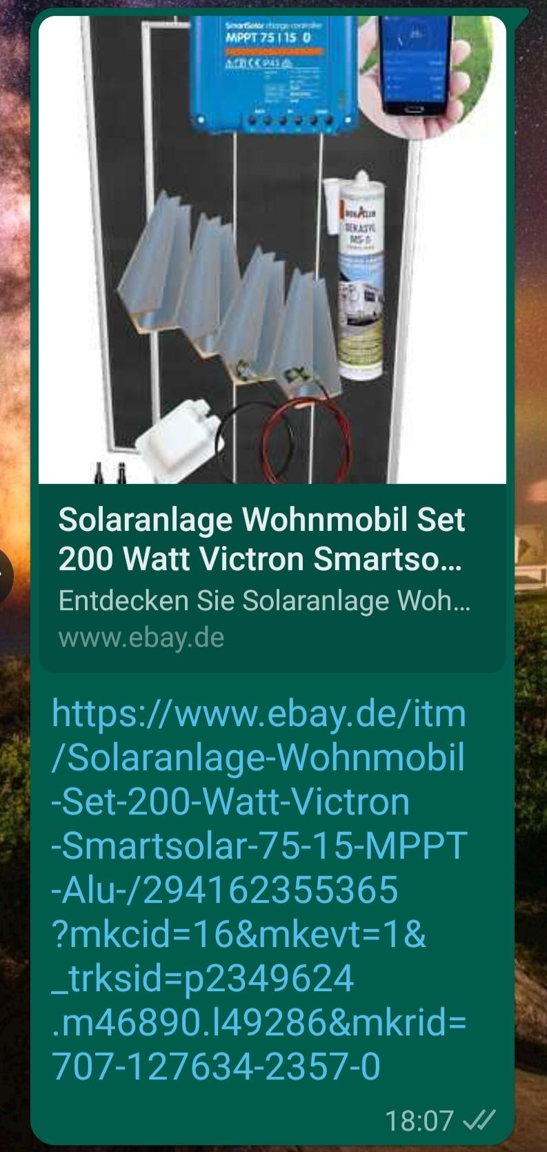

    Es gibt schon günstige 200Wp-Anlagen, sogar mit vernünftigen Reglern, für kleines Geld:
    https://www.ebay.de/itm/Solara…6&mkrid=707-127634-2357-0
    [Link einfügen klappt aktuell nicht, aber die Anlage kostet 369€ incl kleber und kostenlosen Versand).
    Klaro ist das nicht die allerbeste und nochmal klaro kommt da bestimmt noch mal einiges dazu für den Kleinkram, den man immer wieder gern unterschätzt.
    Allein die vernünftigen Kabel, Kabelschuhe, Möglichkeit zum Crimpen etc gehen ordentlich ins Geld.
    Aber alles in allem kann man dennoch ne 200Wp-Anlage für 500€ aufs Dach bekommen, wenn man selber Hand, anlegt.

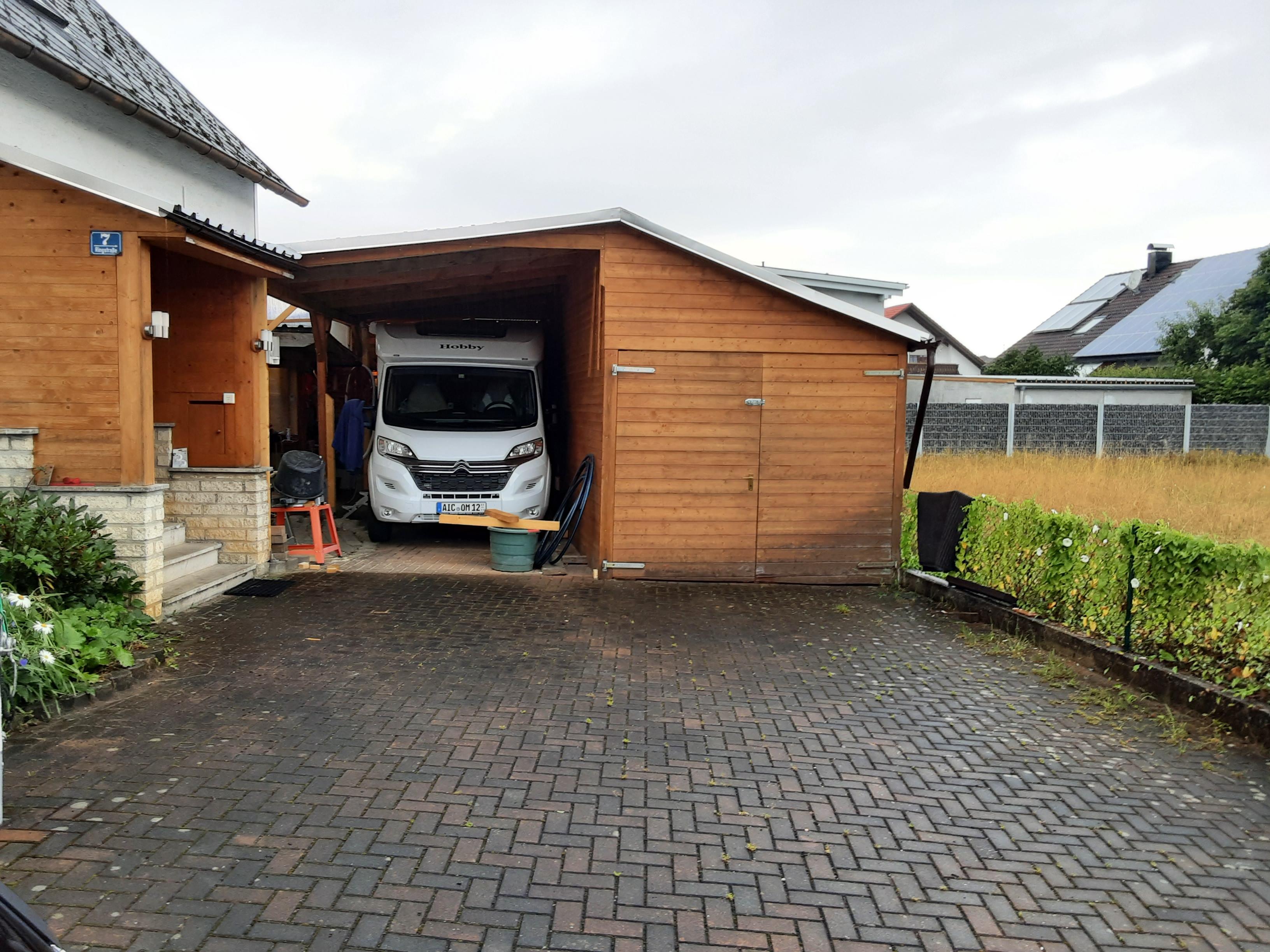

  • Tja da hat er schon recht, der Joachim.
    Wir parken und stehen gerne im Schatten, schon wegen unseren zwei Hunden (Goldis).
    Und wir haben einen Unterstellplatz, der dunkel nur vorne offen ist.
    Daher meine Frage.
