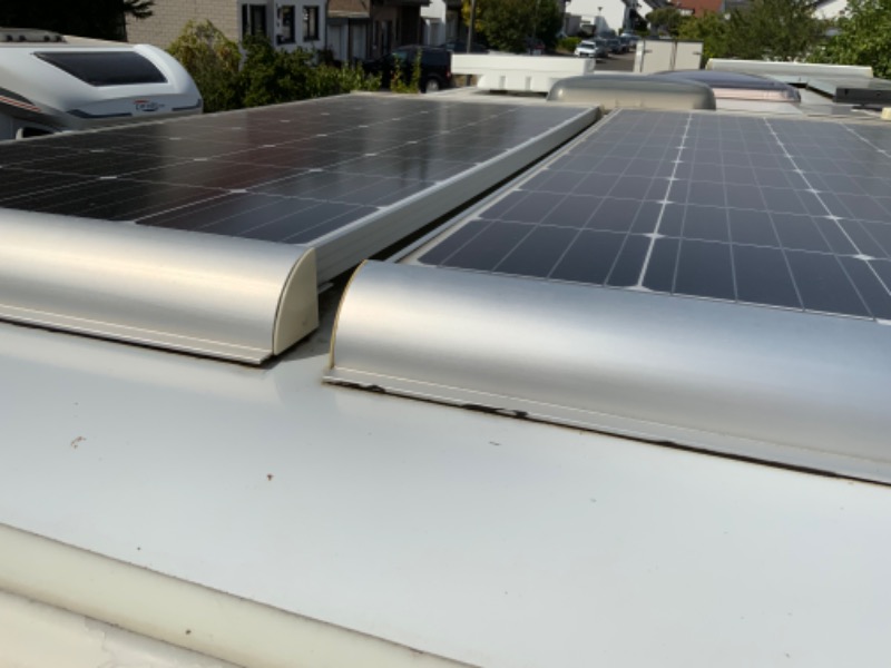

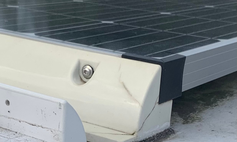

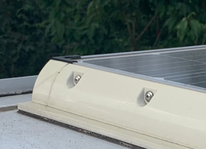

  • Moin in die Runde, nach drei Jahren muss jedes neue Fahrzeug zum TÜV.Nun, dann schaue ich doch mal, was sich so an meinen selbst gemachten Aufbauten in den Jahren verändert hat.Und stelle voller Entsetzen fest, dass die angeblich UV beständigen Solarmodul ABS Haltespoiler gerissen sind und ich diese wohl erneuern muss.Habt Ihr andere Halter verwendet, die UV beständig sind z.B die von Wattstunde mit 10 Jahren Garantie?Was baut man sich am besten aufs Dach, das den Außeneinflüssen stand hält?
    das habe ich so noch nie gesehen.
    Aber Du hattest die schwarzen Kunststoffecken nicht entfernt, das könnte schon für Verspannungen im Halter gesogrt haben. Wie gesagt: könnte!
    Die Ecken dienen nur zum Transportschutz und müssen zwingend vor der Montage entfernt werden.
  • Moin Hartmut, da könntest Du Recht haben.
    Aber die Halter sind auch nicht mehr weiß, sondern sind vergilbt.
    Ich vermute, Sie sind nicht UV-beständig.

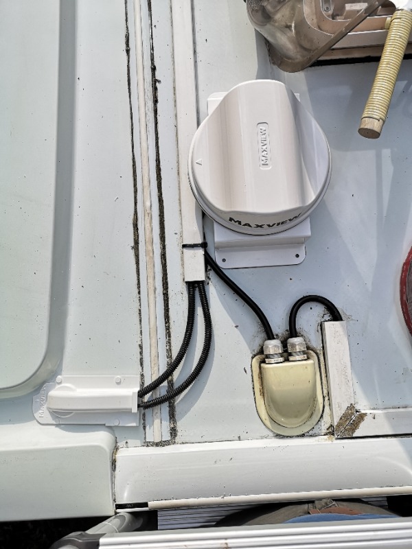

    Auch ich hab meine Solaranlage von Wattstunde.
    Die Solarmodule sind direkt verklebt, aber die high-end-dachdurchführung, auch angeblich UV beständig, ist auch schon quittegelb. Nach nur 2 Jahren.
    Links ist die neue Maxview-Dose, schneeweiß. Das gelbliche Teil ist die Solar-Dose von Wattstunde. War mal genauso weiß

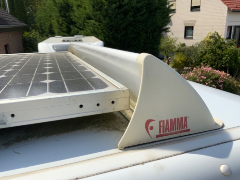

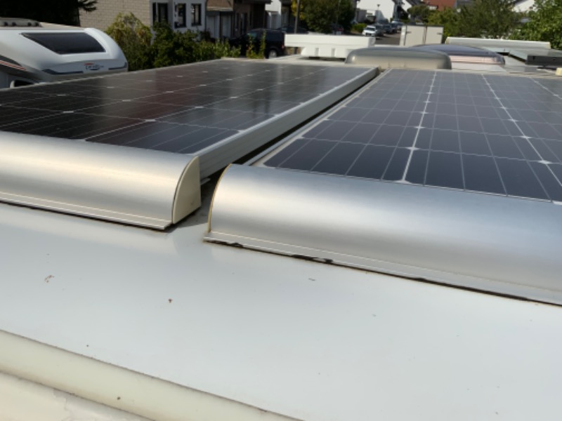

    wir haben bei unseren Modulen die Haltespoiler von Fiamma verbaut, die sind aus Alu. Nur die Abdeckkappen sind aus Kunststoff und dementsprechend auch vergilbt/versprödet. Hat aber keinen Einfluss auf die Haltefunktion. Es gibt meines Wissens keinen Kunststoff, der dauerhaft voll UV- und witterungsbeständig ist, selbst das im Sportbootbau verwendete Polyamid vergraut nach einigen Jahren, die Oberfläche wird pelzig und Filamente lösen sich.
    Leichtmetall ist da meist die bessere Wahl.

    Polymere sind fast alle nicht UV-beständig. Es werden zwar UV-Stabilisatoren beigemischt, aber das hift nur bedingt (und kann nebenbei auch ein Grund für Ausblühungen und Verfärbung sein).
    Der beste UV-Schutz ist, den Kunststoff in der Herstellung schwarz durchzufärben. Dann bleiben Strukturschäden durch Licht wegen der Absorption auf die Oberflächenschicht beschränkt. Also im Zweifelsfall schwarze Kunststoffteile nehmen (oder schwarz lackieren).

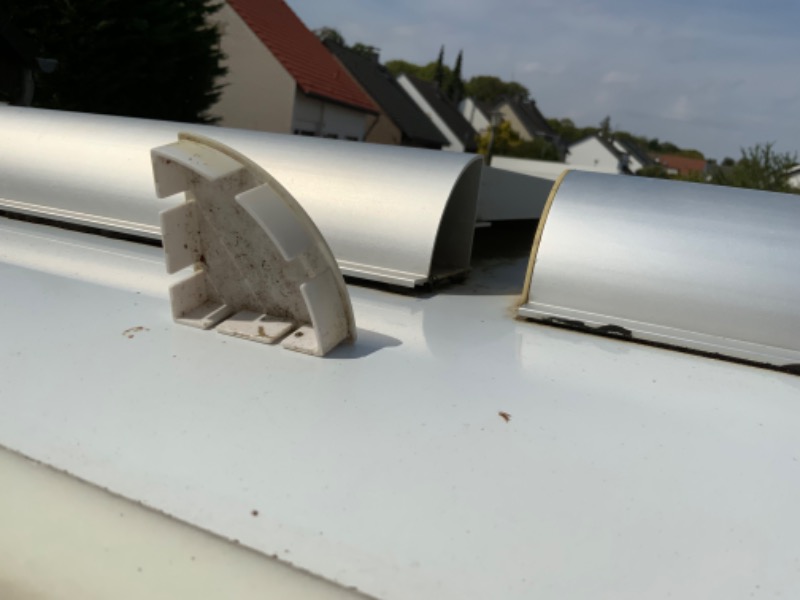

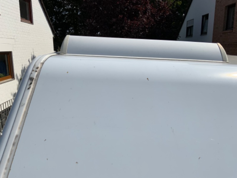

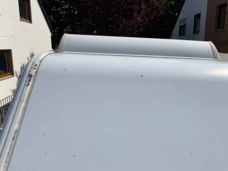

  • Hier die Bilder, sorry, hat etwas gedauert. Die vorderen sind definitiv Fiamma. Alu, weiß lackiert. Die hinteren ebenfalls Alu, aber blank. Wenn Du die in der benötigten Länge für 45,- EUR bekommst, solltest Du zuschlagen. Ich weiß nicht, was meine gekostet haben, aber deutlich weniger war das sicher nicht.
