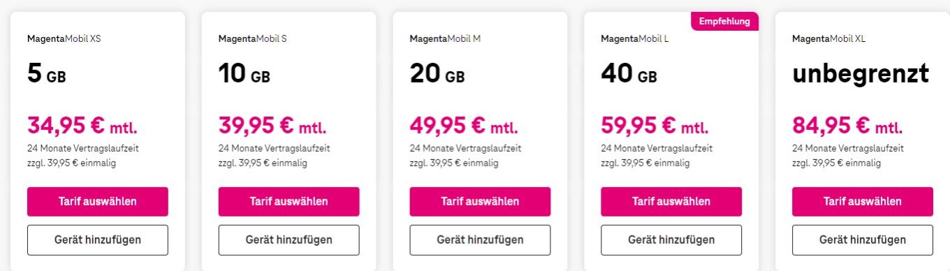

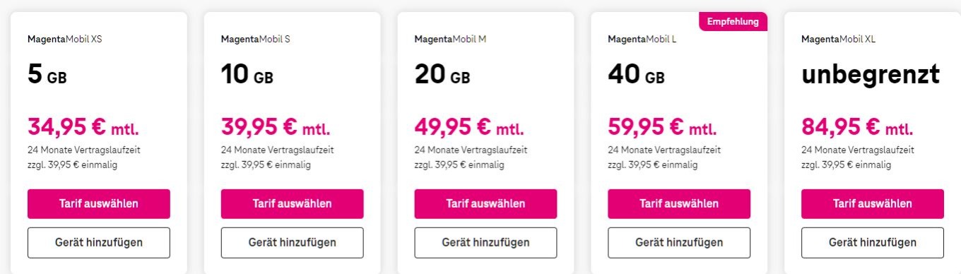

    dann brauchst du aber eine 5G Flatrate. Ok, wer das nötige "Kleingeld" dafür über hat - warum nicht. Aber flächendeckend wie TV über Sat-Antenne wird das wohl kurz- und mittelfristig nicht sein.

    Danke für den Hinweis, dass "Streamen" jetzt der neue, heiße Scheiß ist. Dafür habe ich aber gar keinen Bedarf. Mir reichen Digital-SAT und nur 750 MB Online-Tarif mit LTE. Das Flatrate-Kleingeld inverstiere ich lieber in Diesel für's WoMo oder in Alkohol. Und jetzt gerne wieder zurück zu meinem eigentlichen Thema....
