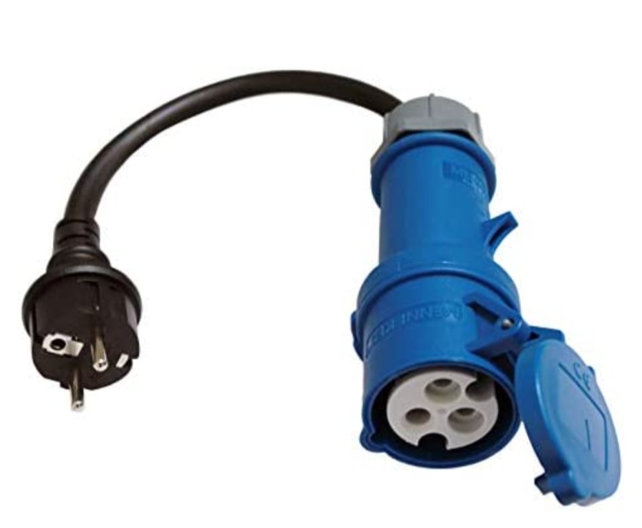

  • Moin Andi xx,
    Google mal nach "Adapter Camping Strom"
    Da findest du was du brauchst.
    z.B.:
    Kann man auch gut im z.B. im Ausland gebrauchen.
    Da haben nicht alle Camping/Stellplätze einen CEE Anschluss😉.

    Ich lade das WoMo sehr selten daheim an Landstrom (dank 250 Wp Solar auf dem Dach sind die Aufbaubatterien eigentlich immer voll). Am Haus ist nach alten VDE-Standard eine Schuko-Außensteckdose IP44 (spritzwassergeschützt) installiert. Von da geht es mit dem Adapter, den Spliety abgebildet hat, auf eine 25m-CEE-Kabeltrommel (3 x 2,5 mm2 Gummileitung), von da mit einer kürzeren CEE-Leitung in den Landstromanschluss des WoMos. Der Schuko-Stecker an der Haus-Außensteckdose ist nicht verpolungs-geschützt; er kann halt auch 180° gedreht eingestöpselt werden. Der Schutzkontakt (PE grün/gelb) wird sowohl in der einen als auch in der anderen Variante eindeutig durchverbunden. Phase (L1, bei aktuellen Kabel die braune Ader) und Neutralleiter (N, blau) können halt vertauscht werden. Das macht im WoMo zum Laden der Bordbatterien und zum Vorkühlen des Kühlschrank im 230V-Betrieb aber keinen Unterschied, da beim Wechselstrom ja der Strom mit 50 Hz ständig die Stromrichtung hin- und her ändert. Im WoMo sichert ein FI/RCD (Fehlerstromschutzschalter) und ein Leitungsschutzschalter (Sicherungsautomat), der allpolig abschaltet,
    Ich würde an Deiner Stelle das Geld für den Elektriker in eine solide CEE-Kabeltrommel investieren, regelmäßig auf Beschädigungen der Gummileitung kontrollieren und penibel darauf achten, dass kein Wasser in die Schuko-Stecker-Kontakte laufen kann. That's it....
