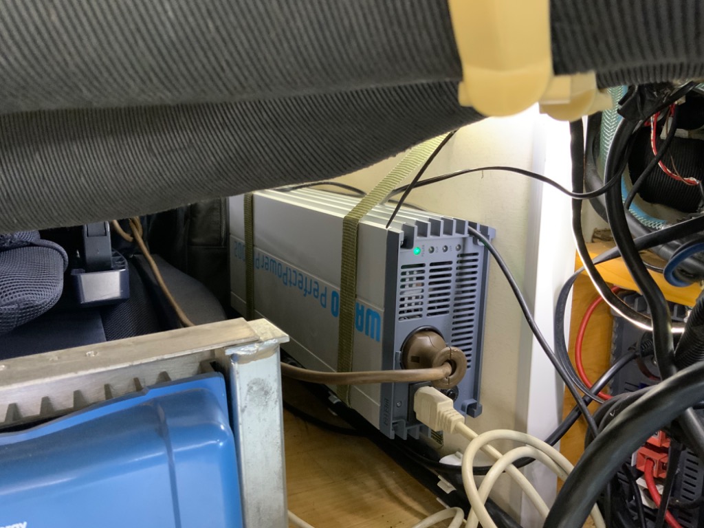

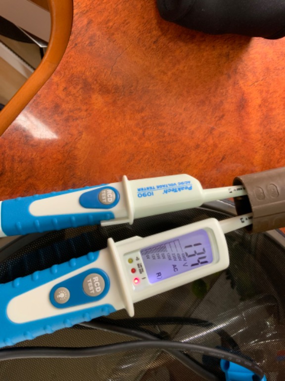

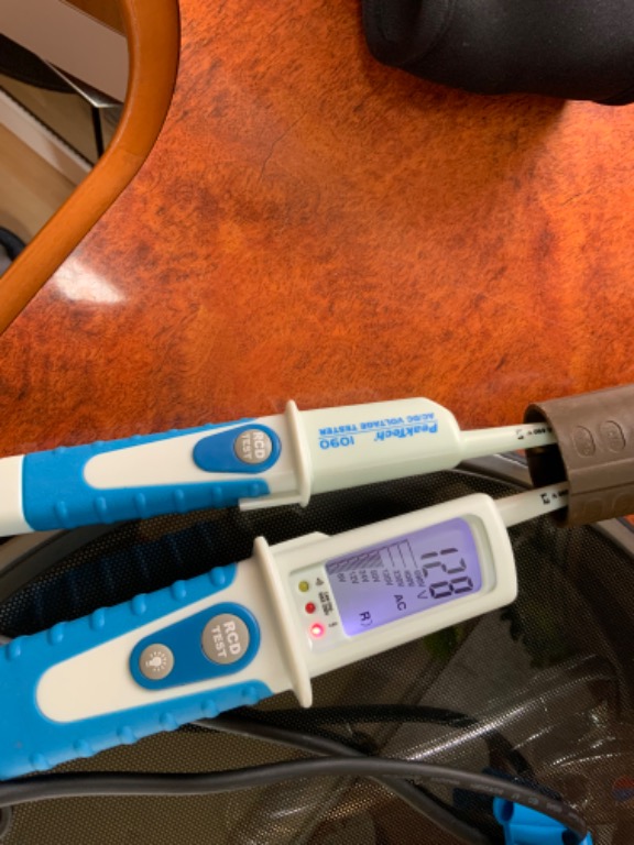

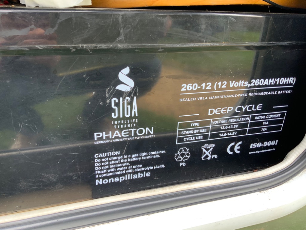

    ich wollte gestern eine neue kleine Nespressomaschine an meinem 2000 W Wechselrichter auspobieren. Maschine geht zwar an, macht aber kein Wasser heiß. Mit dem Voltmeter nachgemessen: in der Steckdose, die aus dem WR kommt, liegen nur knapp 120 V an. Laut Bedienungsanleitung ist das ein Hinweis darauf, dass die Aufbaubatterie, welche den WR speist, keine Kapazität mehr hat. Kleinere Geräte mit geringer Leistungsaufnahme funktionieren noch, Licht und sonstige Abnehmer der Aufbaubatterie auch.

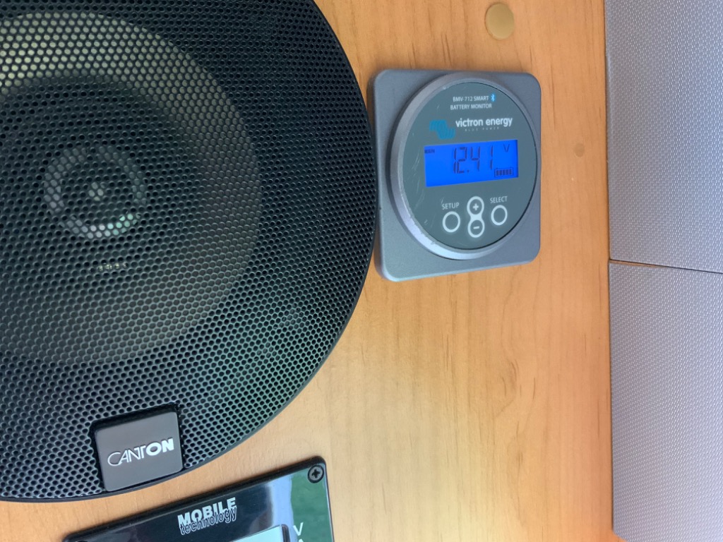

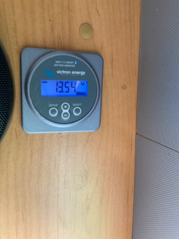

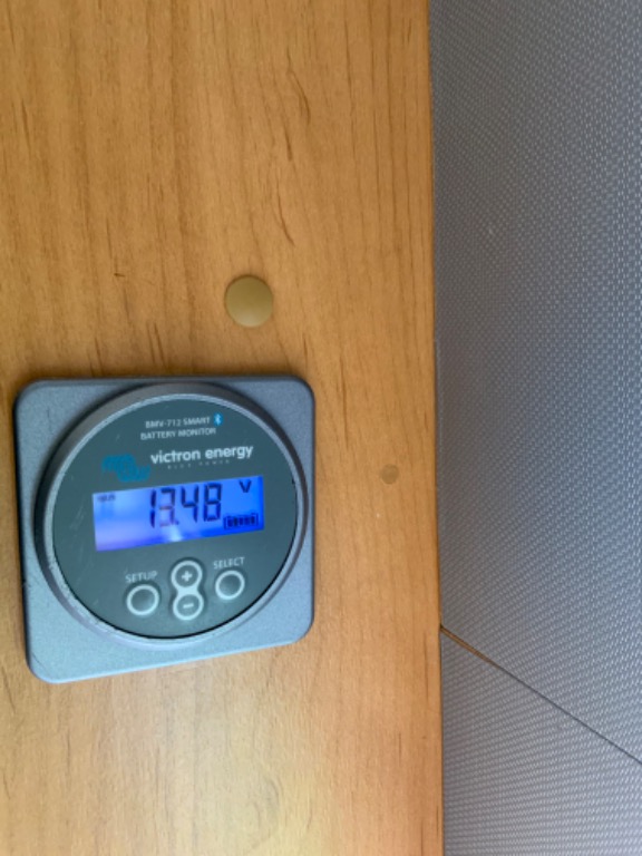

    Seht Ihr das auch so, dass wahrscheinlich meine 6 Jahre alte Aufbaubatterie (AGM, 260AH) hinüber ist und man das erst an den größeren Abnehmern merkt? Wie kann man die noch vorhandene Kapazität dauerhaft nachmessen? Die Victron App zeigt Werte um die 13,3 Volt im Beinahe-Ruhezustand an. Und diese Voltzahl geht auch bei angeschalteten Verbrauchern nicht rapide in den Keller.

    Peter: ja, genau darauf will ich hinaus. Spannung messen ist auch kein Problem, Ströme wird schon schwieriger. Und die Interpretation des Ergebnisses: wenn die Spannung bei Einschalten von Verbrauchern an der Batterie abfällt, ist das ein Zeichen für eine altersschwache Batterie, die ausgetauscht werden muss?

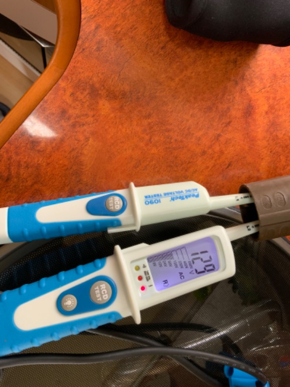

    erstmal danke für Euren Input. Gemessen habe ich die 115V in der Steckdose der Kabelverlängerung, mit welcher ich die Kaffeemaschine probeweise betreiben wollte. Die Verlängerung steckt in der 230V Ausgangssteckdose des Wechselrichters.
    In der Bedienungsanleitung zum PP 2002 steht bei den Fehlermeldungen, dass halbe Spannung ein Anzeichen für eine schwache Batterie ist (sinngemäß). Die Victron Anzeige zeigt aber keine schwache Leistung der Batterie an und auch keinen Spannungseinbruch unter Last.

  • Wenn der Wechselrichter auch ohne Last nur 128 V liefert, hat der entweder einen Schaden oder du misst falsch. Vielleicht kommt das Messgerät nicht mit dem modifizierten Sinus zurecht.
    Du hast weiter oben beschrieben, dass kleinere Geräte noch funktionieren, nur die 2 kW Kaffeemaschine nicht mehr. Da macht das mit der Leerlaufspannung von 128 V irgendwie keinen Sinn. Dann dürften die kleineren Geräte auch nicht laufen.
    Weiterhin sehe ich noch die für eine AGM zu hohe Ruhespannung. Das kommt ja wahrscheinlich von dem Laderegler der Solaranlage. Wie sieht es denn bei Dunkelheit aus, wenn vom Laderegler nichts mehr kommt? Dann müsste eigentlich die Spannung der AGM nach einiger Zeit auf etwa 12,8 V absinken. Wie sieht es dann aus, wenn du den Wechselrichter dann einschaltet und mal ein Gerät mit mittlerem Stromverbrauch anschließt? Wenn dann die Spannung der AGM deutlich in die Knie geht, also unter 10 V, dann ist die Batterie hinüber. Sonst tippe ich auf den Wechselrichter.
    das ist wirklich ungewöhnlich, die 12,41 Volt beim zuschalten eines größeren Verbrauchers würde ich nicht überbewerten. Da darf der WR noch nicht seinen Dienst versagen.

    Was misst Du direkt an der Steckdose des WR, wo die Verlängerung eingesteckt ist?
