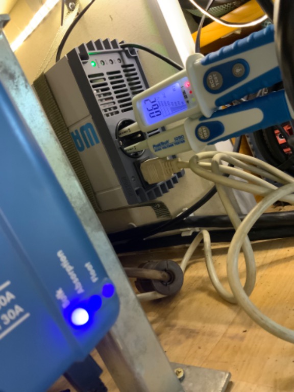

  • 290 V direkt am Ausgang und mit einem Stück Kabel dran nur noch 128 V ?
    Entweder da läuft beim Messen irgendwas völlig falsch oder der WR hat einen Schaden. So ein Fehlerbild ist mir allerdings auch noch nicht untergekommen. Wenn noch Garantie drauf ist, am besten einschicken.
  • Moin, Peter,
    Du musst bei dem Foto den Kopf schräg halten;))
    Da steht 062 Volt, nicht 290V
    Bei 290V hätte ich den Fön zum Brotrösten benutzen können. Ich finde aber auch die 62 V sehr merkwürdig, da mir die darunter befindliche Balkenanzeige 120V anzeigt. Ach ja, habe ich vergessen: Die rote LED in der Mitte meint Impedanzabweichung (?)
    Steuermann
  • LOL
    So schnell geht das mit den Messfehlern - manchmal ist es dann halt ein Ablesefehler, sorry.
    Aber 62 V machen die Sache auch nicht besser.
