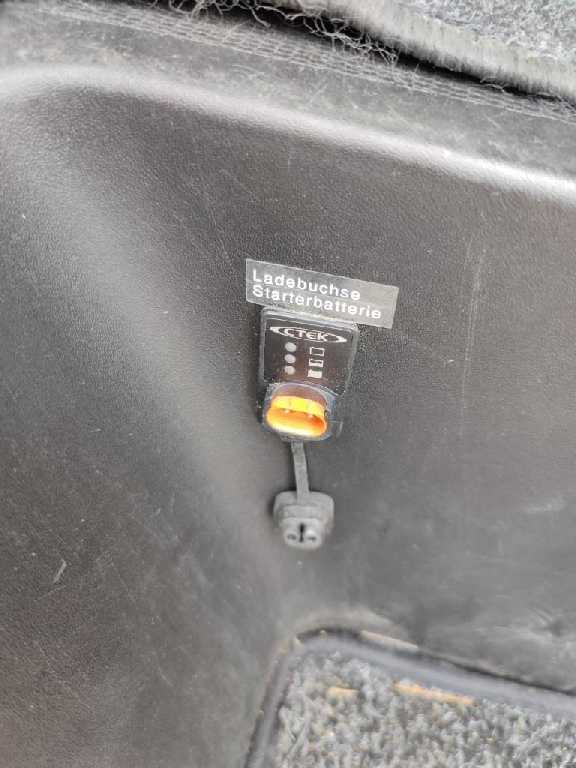

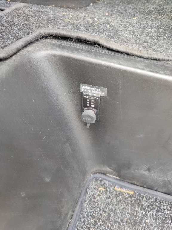

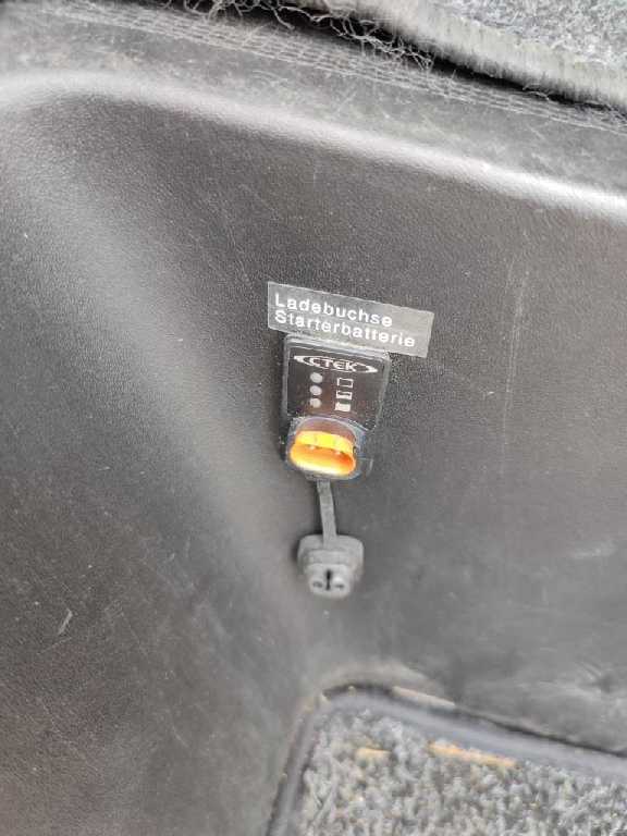

    ich habe das mit einer Ctek Steckdose am Fahrersitz Einstieg gelöst. Die ist permanent mit der Starterbatterie verbunden - Vorteil: man braucht nicht jedesmal die Bodenverkleidung zur Batterie abbauen. Bild folgt.

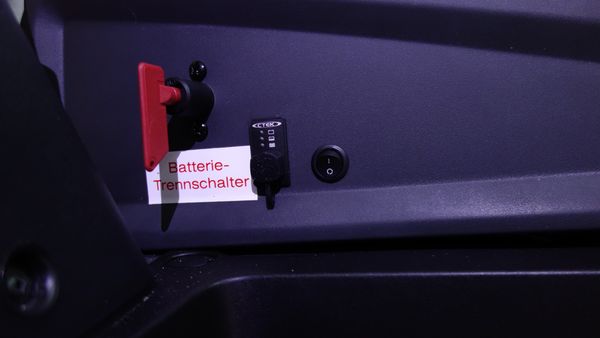

    ich habe auch die Variante mit der CTEK-Einbaubuchse und das MXS-5 nachgerĂŒstet. Einbauort wie bei R2D2 seitlich in die Sitzkonsolenverkleidung am Fahrersitz. An der Einbaubuchse sind bereits ausreichend lange Kabel mit Ringösen und einem Sicherungshalter vorhanden. Einbau ist somit ohne irgendwelche Kabelkonfektionierung möglich.

    hier wie versprochen das Bild von der Ctek Ladebuchse:
    VG
    Hardy
