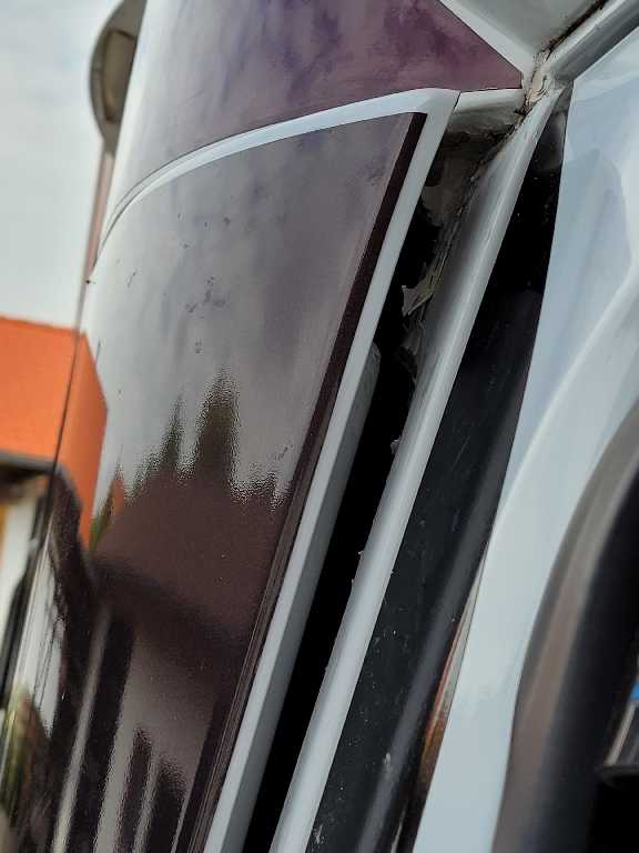

    die Verkleidung der B-Säule (Fender) ist immer wieder Anlass für Ärger.
    Diese wurden schon zweimal auf Garantie beidseitig erneuert, weil sie eingerissen bzw. sich gelöst hatten.
    Nun hatte sich der rechte Fender wieder losgelöst.
    Habt Ihr auch das Problem?
    Ich hoffe, meine Verklebung hält nun besser als die der ziemlich stümperhaften Werkstatt in Sulzemoos

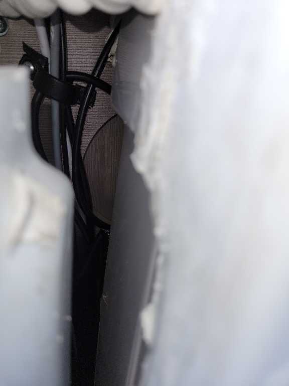

    Besonders ärgerlich empfinde ich deren Aussage, dass der Fender nur kosmetische und keine abdichtende Funktion hat.
    Bei längerer Regenfahrt hätte ich mir da einiges an Wasser in den Aufbau geholt. Siehe Foto.

    wie gesagt, wurden beide Seiten schon jeweils zweimal in der Garantiezeit erneuert und nun hat sich der rechte Fender erneut gelöst.
    Bis jetzt hält er aber.
    Wichtig zu wissen ist, dass hier Wasser eindringen kann, sollte der Fender defekt sein oder sich ablösen.
    Florian
