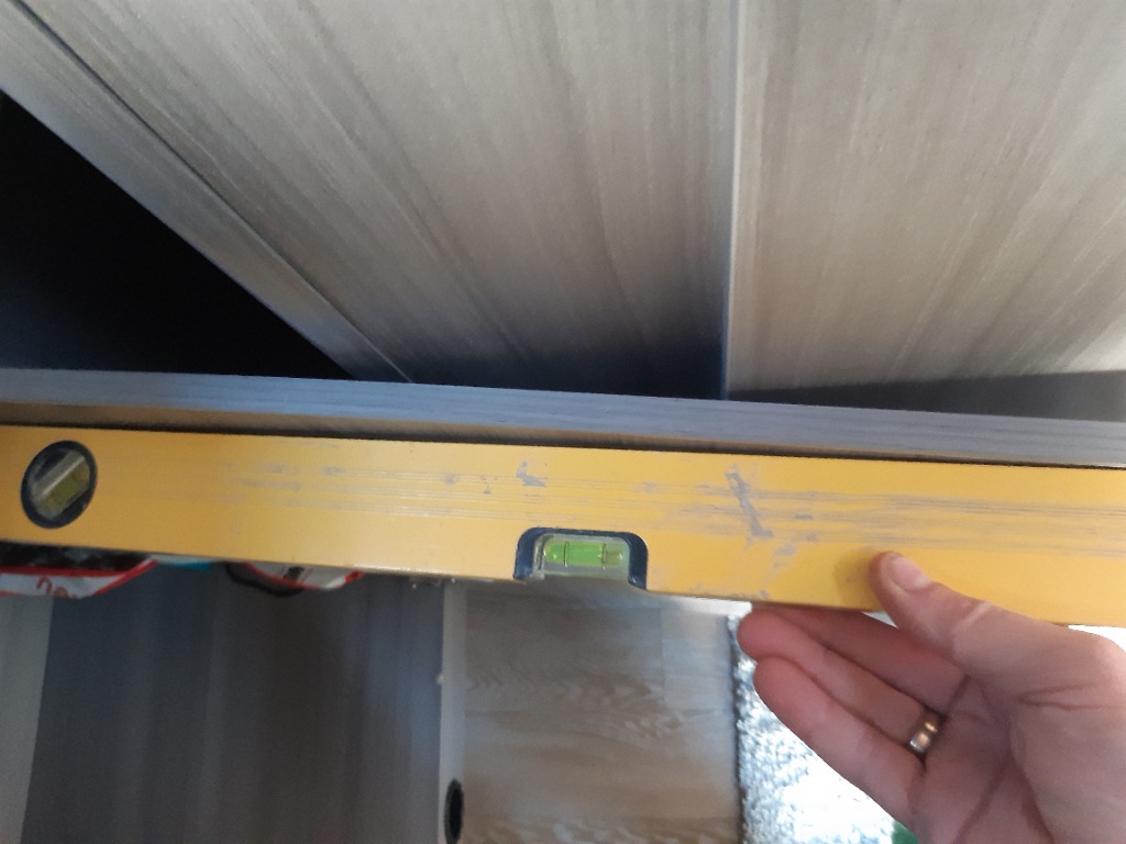

  • Guten Morgen, bei meinem Optima A60Gf springt beim Fahren adauernd die schrqnktür auf.
    Ja sie sist Weste zu wenn ich sie zumachen ziehe ich extra nochmal dran.
    Das könnte ich machen bis der verschluß bricht es hält. Hatte schonmal einer so eine Geistertür.
    Optima Ontour A60 gf.
  • Zieh einmal (vooorsichtig!!!!!!) die Schrauben der Scharniere fest; möglich, dass sich da was gelockert hat. Die Tür kannst Du wie zu Hause am Kleiderschrank einstellen. Dann sollte es wieder gehen.

  • Hallo René,
    das ist so aber nicht richtig; kannst Du vielleicht ´mal Bilder einstellen?

  • Ja, kann man gut erkennen. Da liegt aber noch mehr im Argen. Ist da etwas ausgerissen? Und wo ist der von Dir beschriebenen Bauch der Tür?

  • Moin. Könnte Materialfehler sein. Bei der Verarbeitung vielleicht zu feucht gewesen? Ich würde die Tür ausbauen und Hohl legen und mit z.b Bücher beschweren bis sie wieder Plan ist.
    Michael
  • Nach mehr wie einem halben Jahr kann ich die Rückmeldung geben. Icj habe von Hobby ein neues Türblatt auf Garantie erhalten.
    Der vorhandene Bauch hat sich nicht weiter vergrößert.
    Welalb ich die Tür flach auflegen und beschweren werde.
