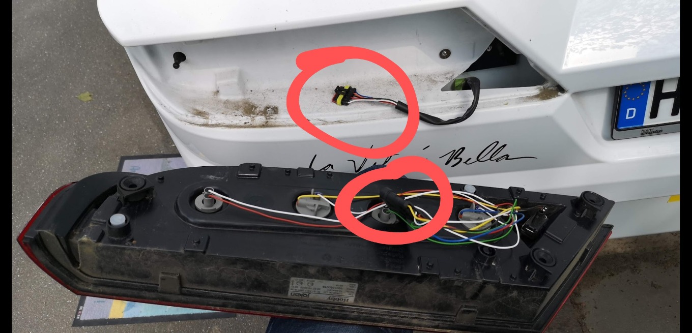

  • Fehler gefunden, habe mal den Stecker auseinander genommen, und war tatsächlich feucht,nun funktioniert alles wieder, vielen Dank für die Hilfe,jetzt können wir beruhigt unsere Reise fortsetzen.
