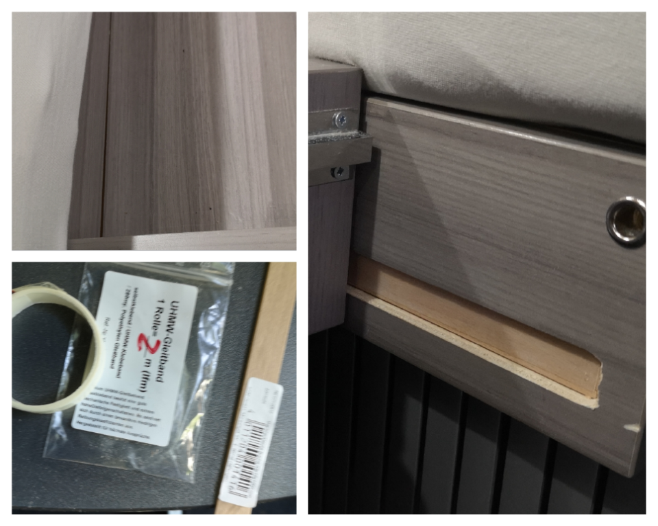

    Heute grade festgestellt, dass die Schublade am Bett, wo die Leiter drin liegt, ca 1 cm Spiel zur Seite hat. Dadurch rutscht die Lade aus der Halterung und liegt nur noch auf den Schubladenriegeln. Wenn man dann die Lade belastet, knarzt die ziemlich.
    Entknarrt durch 3mm starke Leiste aus den Baumarkt, versehen an der kontaktfläche zur Lade mit Teflon-Gleitband und schon ists entklappert.
