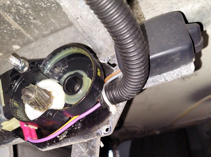

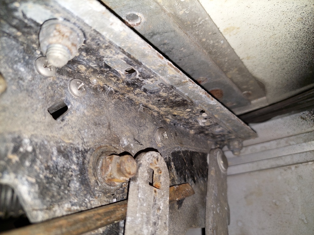

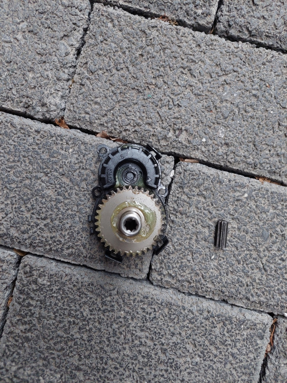

    Wie die Überschrift schon aussagt, ist unsere elektrische Außentreppe bei Hobby Otpima de Luxe T70E defekt.
    Heute mal alles auseinandergebaut.
    Motor schein in Ordnung.
    Nur der verzahnte Bolzen vom Motor in den Treppenarm ist abgescheert.

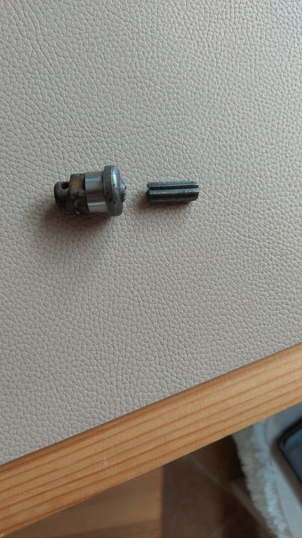

    Das letzte Bild ist der abgescheerte Bolzen, welcher den Antrieb mit der Treppe verbindet.
    Kann ich den einfach demontieren und einen neuen - wenn ja, welchen - dort einsetzen?

    Die welle schaut aus mit der Verzahnung wie ein Torx schau mal was für eine größe im Werkzeugmarkt gibts Längere Torx und schneide ihn auf mass ist eine Schnelle Lösung.
    Anne und Heiner ;)
    Tolar hat recht, das ist die Welle, die gebrochen ist.
    Haben Spliety und ich im Februar bei ihm ambulant mal kurz gewechselt, hat keine Stunde gedauert.
    Beschreibung ist im Thread "Was habt ihr denn für Reparaturen selber gemacht oder so ähnlich. Kann mir den genauen Titel nie merken.

  • So, Ersatzteil ist gerade gekommen und wurde gleich eingebaut.
    Nun kann es Ende der nächsten Woche auch losgehen.
    Hier das verursachende Teil
