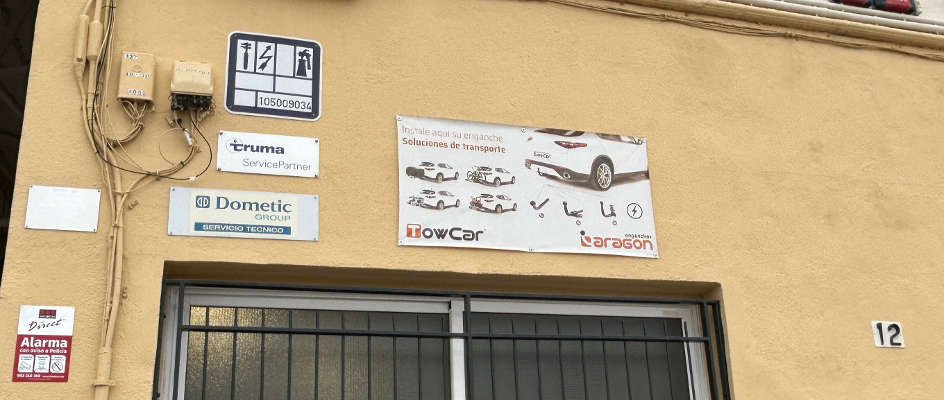

  • Fehler gefunden. Kühlschrank läuft.
    Es wurde ein neuer Brenner eingebaut.
    Diese Werkstatt kann ich enpfehlen Raum Mataro
