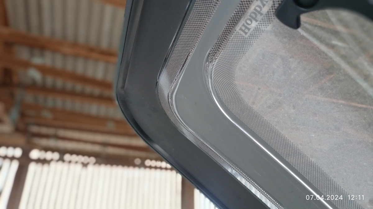

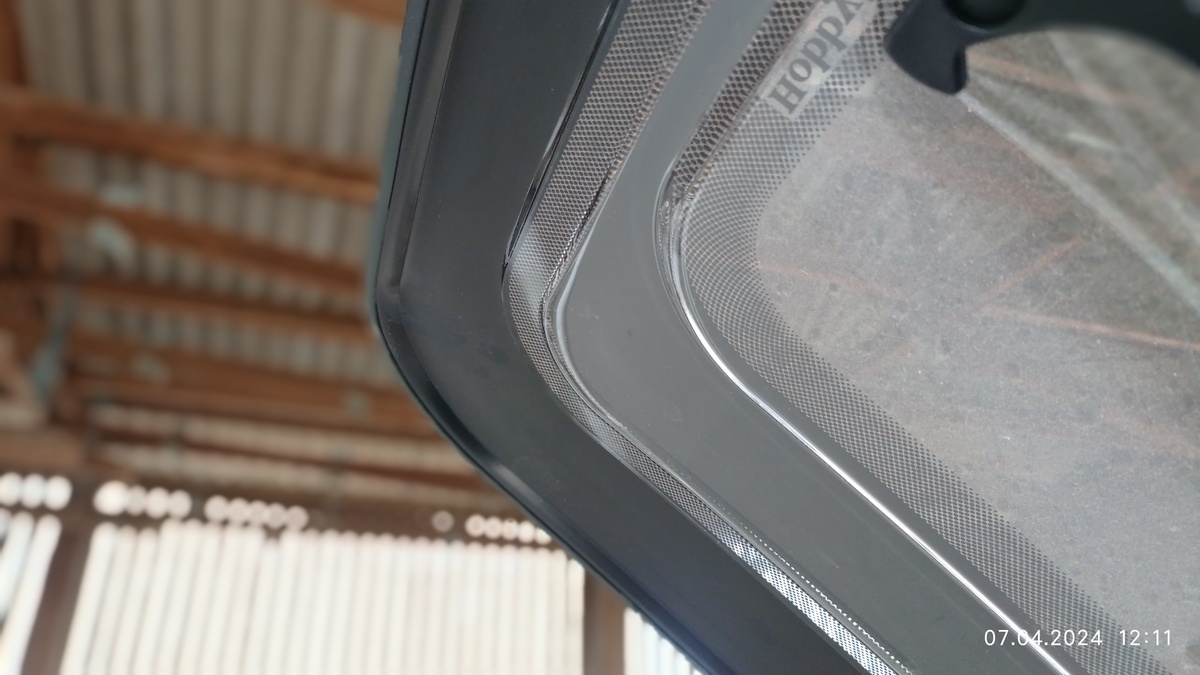

    Bei mir hat man so eine Art Flauschdichtung auf die Kanten der Scheibe aufgeklebt. Ist zwar ruhig und dicht, aber ein Dreckfänger. Funktioniert, ist aber sicher nicht so, wie es sein sollte.

    bei mir wurden vor ca. 1,5 Jahren von der Wuppertaler Händlerwerkstatt die dickere Dichtung eingebaut sowie die transparenten Schutzstreifen als Schutz gegen das Durchscheuern auf das GFK-Dach geklebt (ist ja der gleiche Händler wie bei HonT).
    Anfangs lag die dickere Dichtung ringsum dicht an der Scheibe an und es war es auch deutlich leiser. Jetzt scheint sich die Dichtung im vorderen Teil (Fahrtrichtung) gesetzt und die optimale Form verloren zu haben. Jedenfalls liegt an der vorderen Kante die Dichtung nicht mehr vollständig an der Scheibe an und die Geräuschentwicklung ist wieder lauter geworden. Der Kontakt an den beiden seitlichen Rändern und der hinteren Kante (Richtung Aufbau) sieht gut aus. Die vier Verschlussknebel haben allesamt genügend Kontakt zu ihrem Gegenstück und ziehen die Scheibe gegen die Dichtung.
    Hier im Forum gab es auch mal den Tipp, in das Hohlprofil der vorhandene Dichtung zusätzlich einen PVC-Schlauch mit irgendwas um die 6 mm Durchmesser einzuziehen, damit die Dichtung wieder etwas mehr in die ursprüngliche Form gebracht wird. Die Stoßstelle der beiden Dichtungsenden liegt bei mir mittig an der vorderen Kante und ist nicht verklebt. Somit werde ich mal bei besserem Bastel-Wetter versuchen, ob man in die offenen Ende einen passenden Schlauch eingeschoben bekommt. Das wird vermutlich mehrere Anläufe mit verschiedenen Schlauchvarianten benötigen. Die Herausforderung wird, das richtige Maß zwischen benötigter Starrheit und genügender Flexibilität des Schlauches herauszufinden. Starrheit, damit der Schlauch beim Einschieben nicht wegknickt, Flexibilität, damit die Dichtung sich ohne Lücke vollständig an die Scheibe anlegt.
    Dass manche Hobby-Werkstätten mit zusätzlichen Filz-Streifen oder TESA-Knoll-Dichtungen zwischen Scheibe und Dichtung rummhampeln ist IMHO eine schwache handwerkliche Leistung und bringt ja auf Dauer auch kein befriedigendes Ergebnis. Hat aus dem Forum jemand eine Info, ob Hobby bei den aktuellen Ontour-Modellen mittlerweile eine andere Dichtung verbaut? Der DeLuxe hat ja seit '22 eine neue GFK-Haube mit anderer Scheibe.
