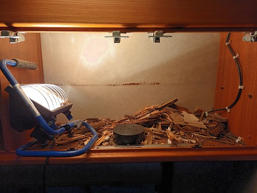

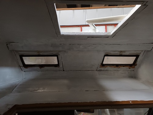

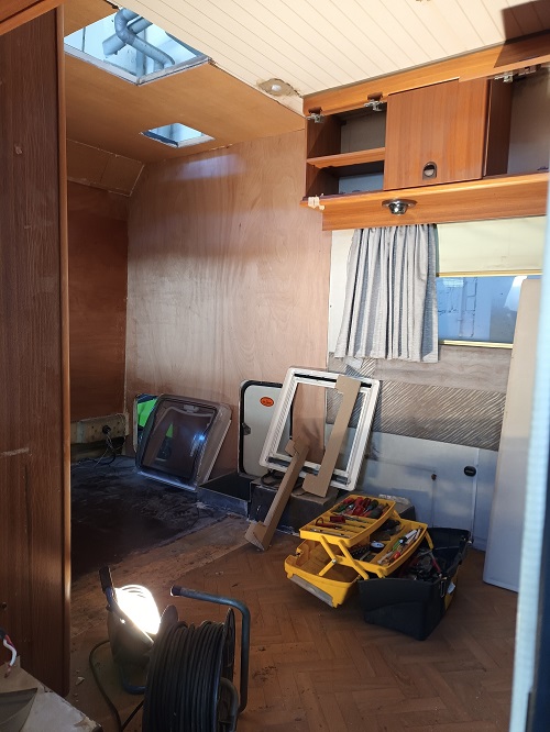

    Also los gings im Feb. 2023. Erst einmal alles raus einschließlich der Fenster und Dachluken, da diese undicht und teilweise def. waren. (siehe Bilder) Der Verkäufer hatte bereits einiges an Material gekauft

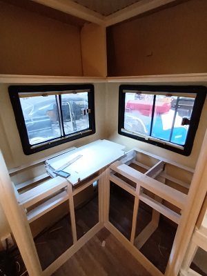

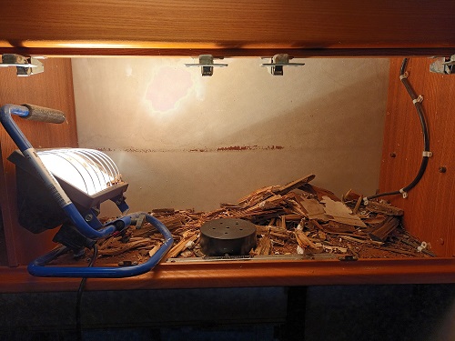

    Dann schadhafte Stellen ausgebessert und an einer Stelle 40 cm Rahmen erneuert der bereits auf 20 cm vergammelt war. Da der Schrank noch in einem guten Zustand war, hatte ich in nicht mit rausgerissen. War somit aber eine ganz schön fummelige Angelegenheit. (siehe Bild)

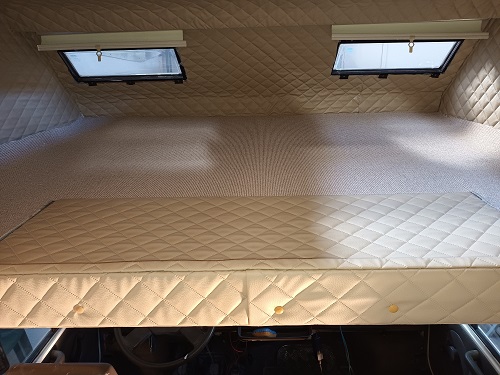

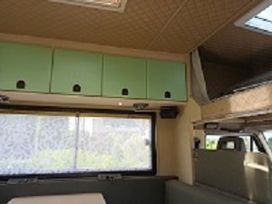

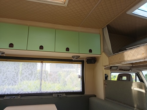

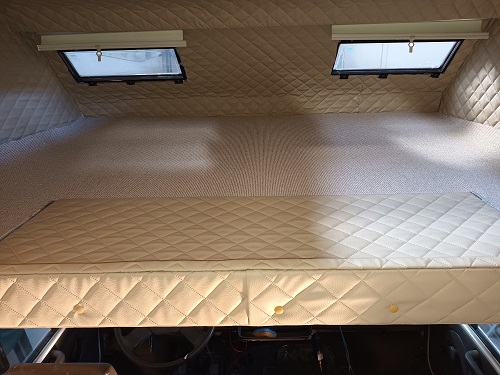

    Danach war die Überlegung, wie die Decke und Wände gestalten. Da wir bereits ein Boot aufgebaut hatten war meine Frau der Meinung, dies doch wieder mit Kunstleder zu verkleiden. O.k., also Decken mit gestepptem Kunstleder und die Wände mit kaschiertem Kunstleder gestaltet.
    Wie gedacht, so getan. Leitungen verlegt, Kunstleder geklebt und Fenster und Dachluken wieder eingebaut. Die Farben für das Kunstleder (hell beige und dunkel beige) Ergebnis sieht doch toll aus. (siehe Bilder)

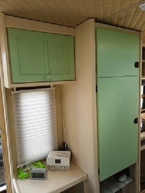

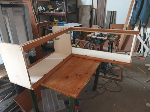

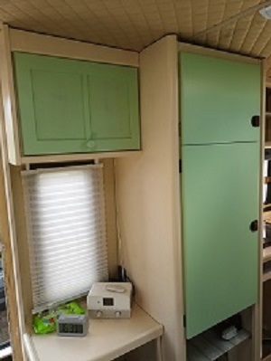

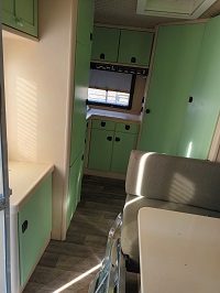

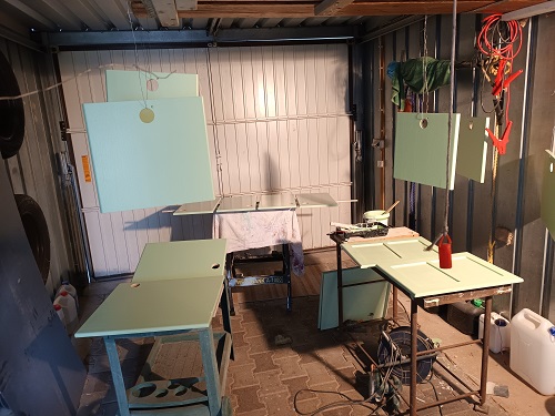

    Die Möbel habe ich teilweise neu nachgebaut, da sie völlig vergammelt waren und andere nur ausgebessert. Danach geschliffen, grundiert und mit Rolle neu lackiert. (Körper-Aprikose, Türen-Lindgrün)
    Meine Frau durfte bestimmen.

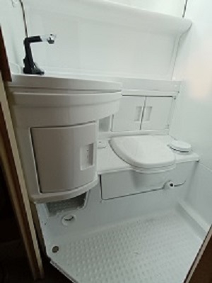

    Nasszelle geschliffen und mit weißem Bootsdecklack gesprüht. (einige Bilder)

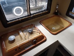

    Kühlschrank neue Zündkerze eingebaut, den Rest gesäubert ausgeblasen und es funktioniert wieder. Für die Warmwasseraufbereitung habe ich noch keine richtige Lösung ob wieder mit Gas oder Strom. Aber die Leitungen liegen bzw. sind vorbereitet.(Vieleicht mal ein Tipp von euch)Der Einbau und die restliche Verkabelung hat dann auch seine Zeit in Anspruch genommen und es Waren teilweise Nacharbeiten erforderlich.
    Das Ergebnis sollte sich doch sehen lassen. (nochmal einige Bilder)

  • Wirklich toll gemacht. Extreme Wertigkeit bringt die gesteppte Bespannung der Wände und der Decke ... hat sicher auch Wärme- und Geräuschdämmung zur Folge.
