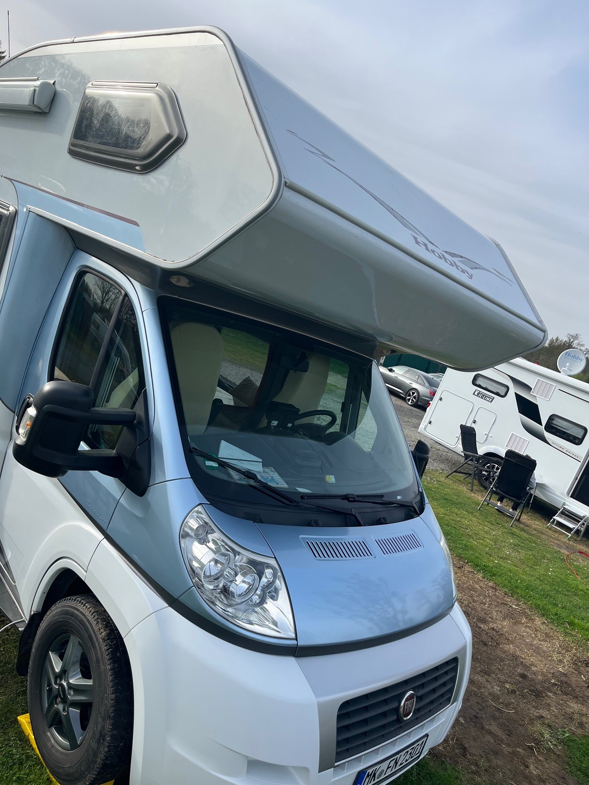

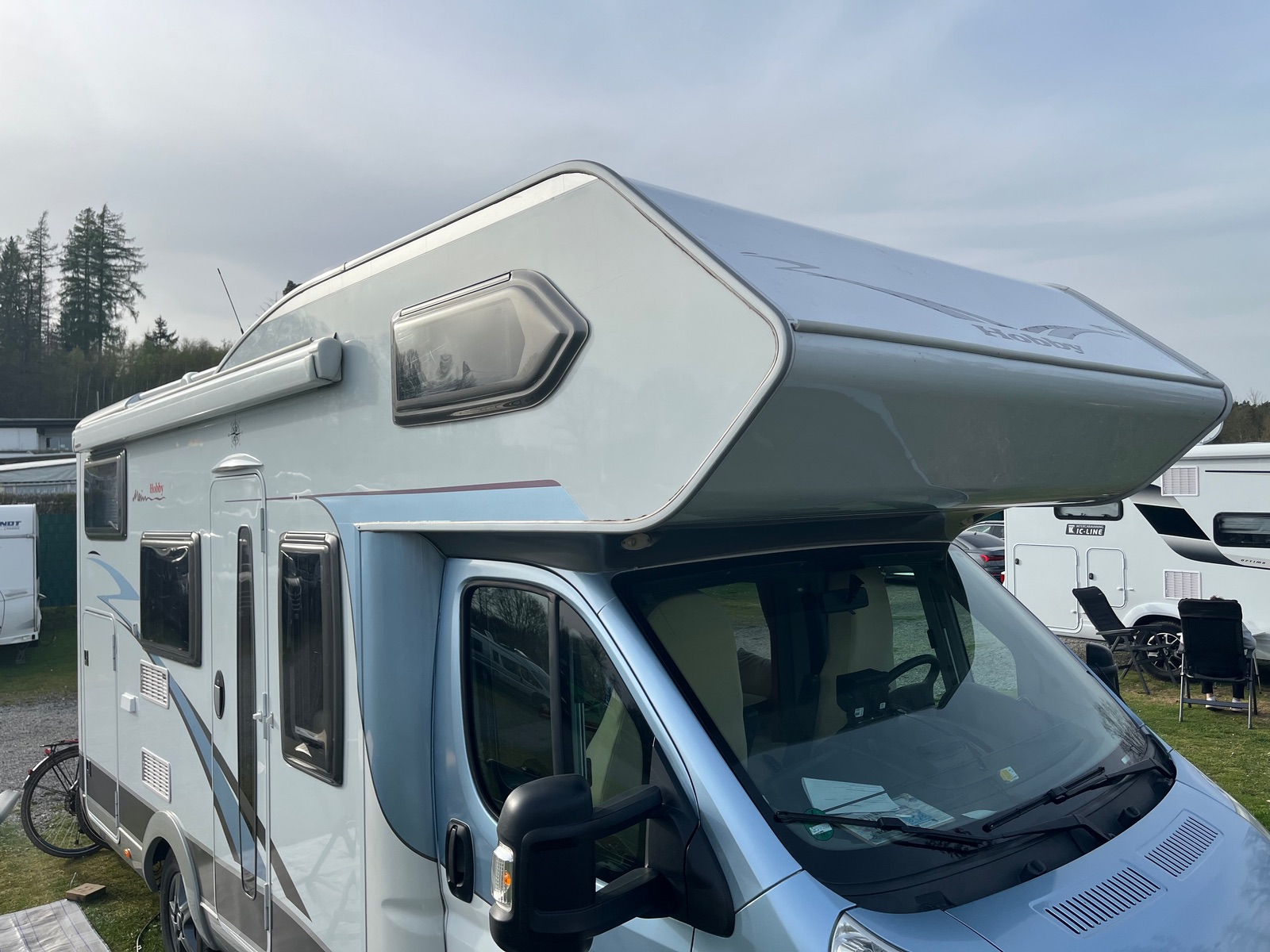

    Ich wollte hier mal meine sehr positiven Erfahrungen mit einer nachrüstbaren Regenrinne aus Gummi mitteilen.
    Wir hatten das Problem bei unserem Alkoven, dass bei Regen ständig das Wasser mittig auf die Windschutzscheibe tropft, und dort hässliche Kalkspuren hinterlässt. Diese Spuren ließen sich auch sehr schlecht entfernen. Bei Fritz Berger fand ich dann diese Gummi- Regenrinne, die selbstklebend ist und sich auch perfekt an die Konturen anpassen lässt.
    Ich habe sie ganz vorne an der „Spitze“ des Alkoven aufgeklebt, und auch über die komplette Länge der Markise, denn auch dort gab es oft eine ungewollte Dusche, weil sich bei Regen immer eine größere Menge Wasser in der Kuhle auf dem Dach sammelt.
    Das gehört nun der Vergangenheit an! Funktioniert besser als zunächst angenommen!👍🏼😊
    Wichtig ist eine gründliche Reinigung, ggf. mit Silikonentferner, damit die Rinne gut hält.
    Die komplette Windschutzscheibe bleibt jetzt trocken!👍🏼 Das einzige Manko, sofern man das überhaupt als solches bezeichnen kann, ist die Optik, aber das stört mich überhaupt nicht, da der Nutzen viel größer ist.

  • sieht gut aus wie läuft es dann ab seitlich hast du an der seite dafür ein bißchen Luft gelassen?
  • Hallo!
    Ja, das hab ich. Aber wo es abläuft hab ich noch gar nicht verfolgt, wahrscheinlich an den Seiten, anders gehts ja auch nicht. Jedenfalls bleibt die Scheibe jetzt komplett trocken! Außer bei Sturm, falls der Regen stark von vorne kommt 🙈

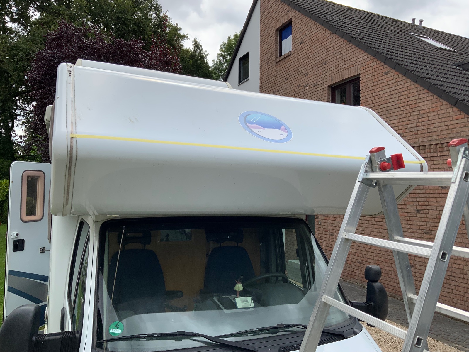

  • Habe den Tipp von Frank befolgt und auch die Thule als Meterware bestellt und verarbeitet. Der Meter kostet 12,- bei Berger. Liegt wahrscheinlich an der Klebespur, die muss ja (hoffentlich) viel aushalten.
    Was schwierig war: am Alkoven erstmal eine gedachte, gerade Linie hinzubekommen, es gibt an und um die Nasenrundung keine wirklichen Referenzpunkte. Ich habe mich beim Ausmessen auf die beiden Winkelprofilverschraubungen weiter oben fokussiert.
  • Anschließend, wie auf dem Bild zu sehen, rechts und links mit Bleistift angezeichnet und mit Malerkrepp eine halbwegs gerade Linie geklebt.
    Optisch ist es einigermaßen gerade, meine ich.
    Was man vorher auch bedenken sollte ist, dass diese Thule Regenrinne aufgerollt als Meterware kommt. Diese störrische Biegung muss man erstmal ein paar Tage ausliegen lassen. Ich habe die benötigte Menge mit Klemmzwingen auf einer Tischtennisplatte fixiert.
    Und wichtig: nach dem Abziehen der Schutzfolie hat man nur einen Versuch. Die Klebespur haftet sofort, ein nachträgliches Verschieben und Korrigieren ist nicht möglich.
