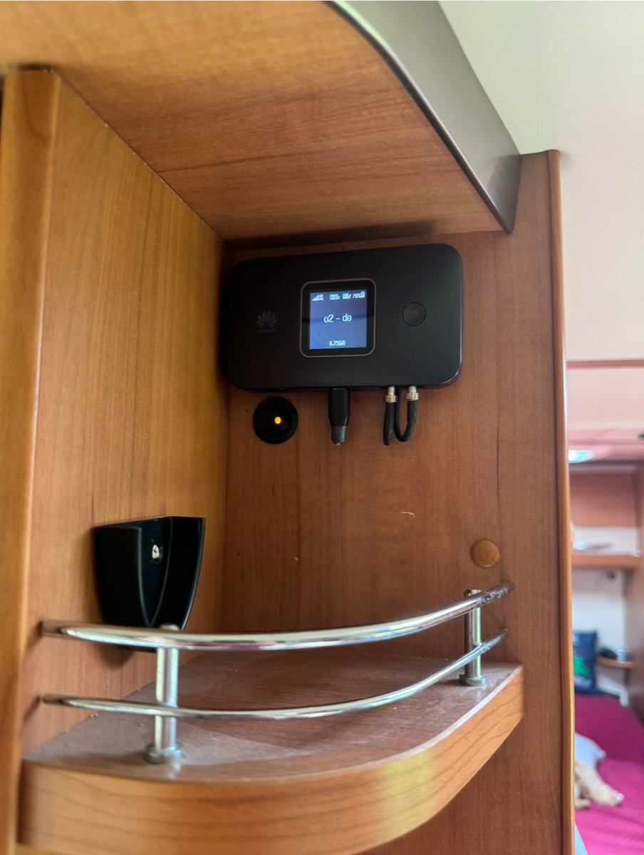

    Ich habe seit 5 Jahren einen Huawei 7191 im Womo mit einer externen Antenne auf dem Dach verbaut. Denn da liegt meist Knackpunkt. Im Fahrzeug kann der Empfang gestört sein, auf dem Dach und mit Abschirmung nach unten gibt es nix was stören kann.
    Mein Huawei kann „nur“ 4G/LTE aber die Geschwindigkeit ist definitiv völlig ausreichend um zu streamen oder auch zu arbeiten. Nutze den regelmäßig um auf meinen Remote Computer im Werk zu arbeiten und zeitgleich auch Emails mit großen Anhängen zu senden/empfangen.
    Der Huawei ist fest montiert und über eine USB C Kabel ständig mit Strom versorgt.
    Im Umkreis von 5-8 Meter rund ums Fahrzeug immer eine perfekte Verbindung.
    Ich könnte den auch als W-Lan Verstärker, zB auf Campingplätzen mit W-Lan. Aber das hab ich noch nie gebraucht.
    Kosten:
    Mein Gerät gibt es nicht mehr im Angebot. Empfehlen würde ich daher den ES785-230a, welcher mit 4G/LTE arbeitet. In Bezos‘ Internetshop für aktuell 69,90 zu erhalten.

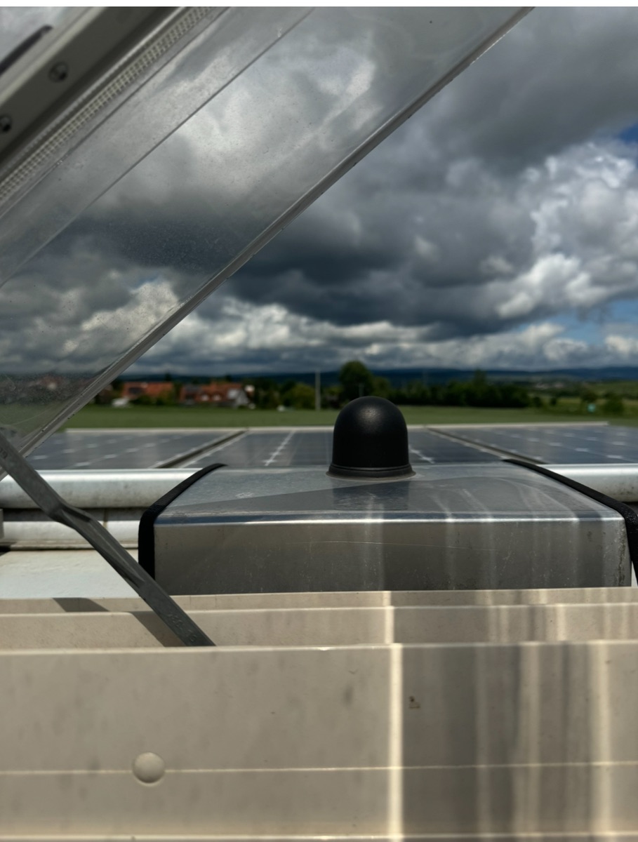

    Moin Tom,
    auf dem zweiten Foto sieht man einen schwarzen Pilz, welcher an einen Schaumkuss erinnert.
    Der ist fest auf einem verzinkten Blech montiert.
    Mein Sohn würde sagen: Das funzt prima ;)
