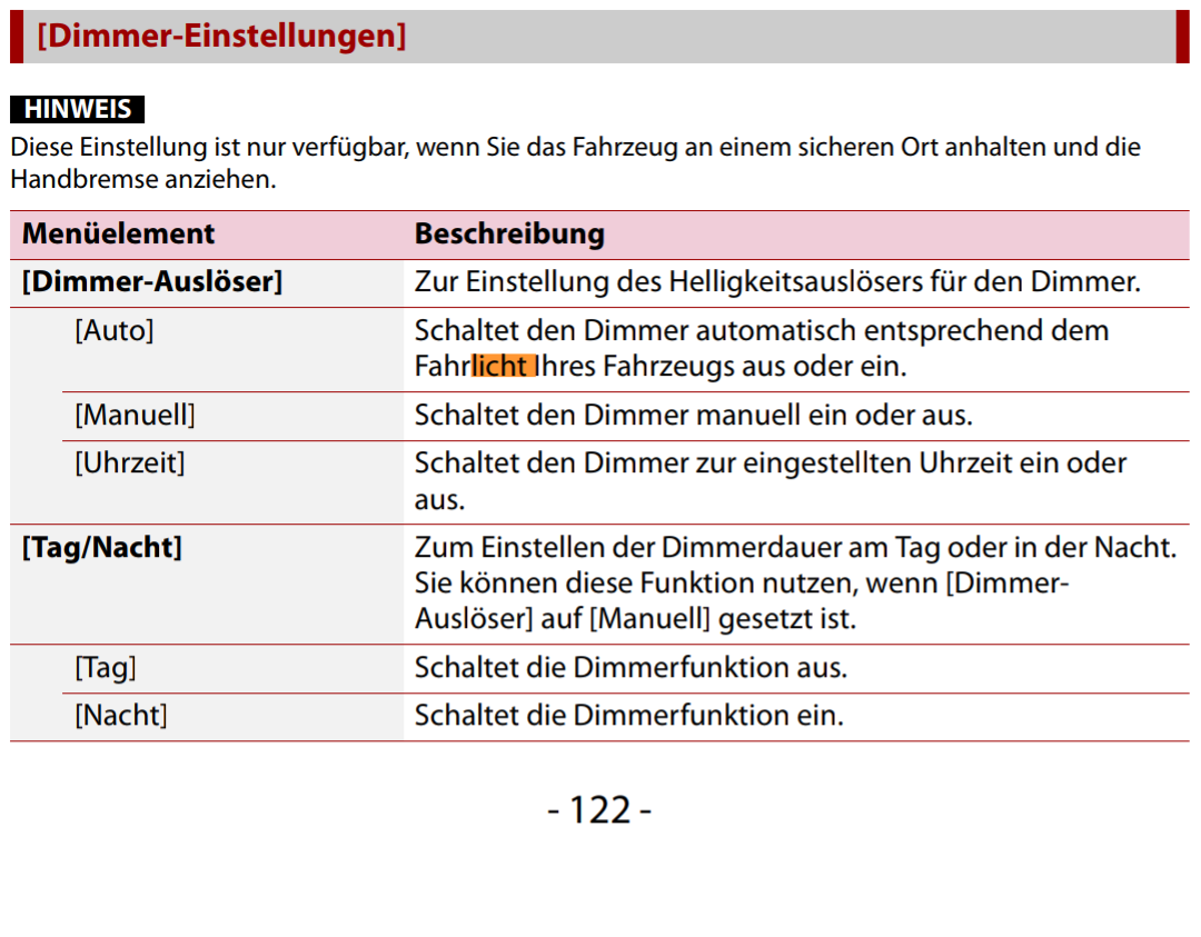

  • Habe mein Android Handy mit dem Pioneer verbunden, Navigation funktioniert super
    Nur ist dY Display bei uns total dunkel :(
    Daher:
    habe ich noch mal eine Einstellungsfrage und habe es nicht um Handbuch gefunden:
    Wenn ich losfahre, wird der Bildschirm so dunkel, als ob ich es im Nachtmodus betreibe.
    Hat einer eine Idee, wie ich die Ansicht hell lasse. Weil so ist nun sehr mühsam, etwas zu erkennen.
  • Hat einer eine Idee, wie ich die Ansicht hell lasse
    kann es sein, dass du das Abblendlicht auch bei Tag eingeschaltet hast?
    Beim Blaupunkt gibt es dafür extra eine Ader im Anschlusskabel namens ILL, also Illumination oder so. Damit wird automatisch auf den Nachtmodus umgeschaltet, wenn man Abblendlicht einschaltet. Ganz "prima" in Skandinavien, wo man am Tag Abblendlicht einschalten muss, selbst wenn die Sonne scheint. Im Menü konnte man das nicht ändern, also blieb nur der Seitenschneider übrig, mit dem ich die Ader durchgeknkipst habe. Vielleicht ist es das bei dir ja auch - einfach zu testen mit dem Schalter fürs Abblendlicht.

    Danke! Ja, dass ist bei mir an. Das teste ich nachher direkt!! Das wäre toll, wenn's das ist. Weil Einstellungen habe ich alle durch.
  • Hallo HaNy,
    das müsste die Einstellung sein, ich habe sie, glaube ich, auf manuell, und dann auf hell gestellt.
    Kurzfristig kann man zB bei Dunkelheit beim Rückwärtsfahren und dem Einsatz der Rückkamera, den Bildschirm abdunkeln. Ich bin sonst immer geblendet . Ich weiß nicht mehr genau, ob es durch längeres drücken der Taste 2 oder 3 funktioniert, ich muss es auch jedesmal ausprobieren. Man wird ja vergesslich 🤪
    Viele Grüße und viel Erfolg
    Stefan
