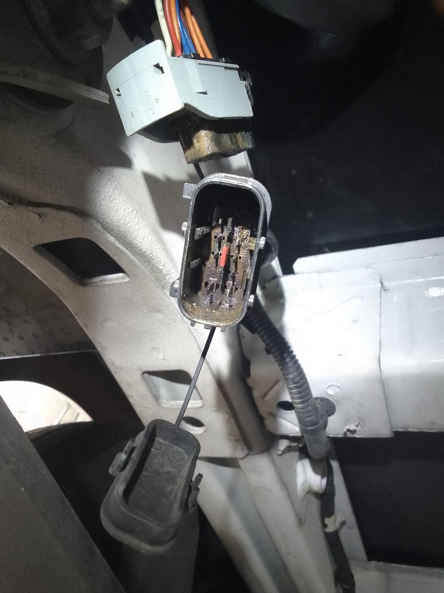

  • Hallo liebe Forumsgemeinde möchte mich heute mit einem speziellen Problem an euch wenden und hoffe, dass uns vielleicht Jemand weiterhelfen kann. Unser Hobby V65GE ist 3 Jahre alt, somit keine Garantie mehr.
    Folgendes Problem: die LED der Heckleuchte links, die Kennzeichenleuchte und hintere Seitenbegrenzungsleuchte oben rechts leuchten nicht mehr und heute wurde bei Hobby festgestellt, dass der Stecker am Kabelbaum zwischen Hobby Heckleuchten und Citroën Chassis korrodiert ist (befindet sich über dem Hinterrad Fahrerseite) Ursache: Wasser und Dreck in der Steckverbindung. Zudem ist ein Kontakt im Stecker abgebrochen. Unsere Hobbywerkstatt verwies uns an Citroen, dort will man,
    statt den Stecker zu tauschen, den Kabelbaum und eventuell auch den zweiten Kabelbaum vom anderen Teil der Steckers erneuern, genaue Kosten hat man noch nicht genannt, man meinte nur, der Austausch der Kabelbäume würde ziemlich teuer werden.
    Frage in die Runde: hatte Jemand schon das gleiche Problem und gibt es eine kostengünstigere Lösung als gleich die ganzen Kabelbäume rauszureißen??
    Kann uns Jemand ggf. eine kompetente Werkstatt empfehlen oder einen versierten Bastler der diesen Stecker tauschen kann? Oder wo man so einen Stecker eventuell selbst besorgen kann? Das würde uns sehr weiterhelfen für hilfreiche Tipps wären wir sehr dankbar🙏
    Habe mal Fotos vom betroffenen Stecker beigefügt.
    LG Chrissi

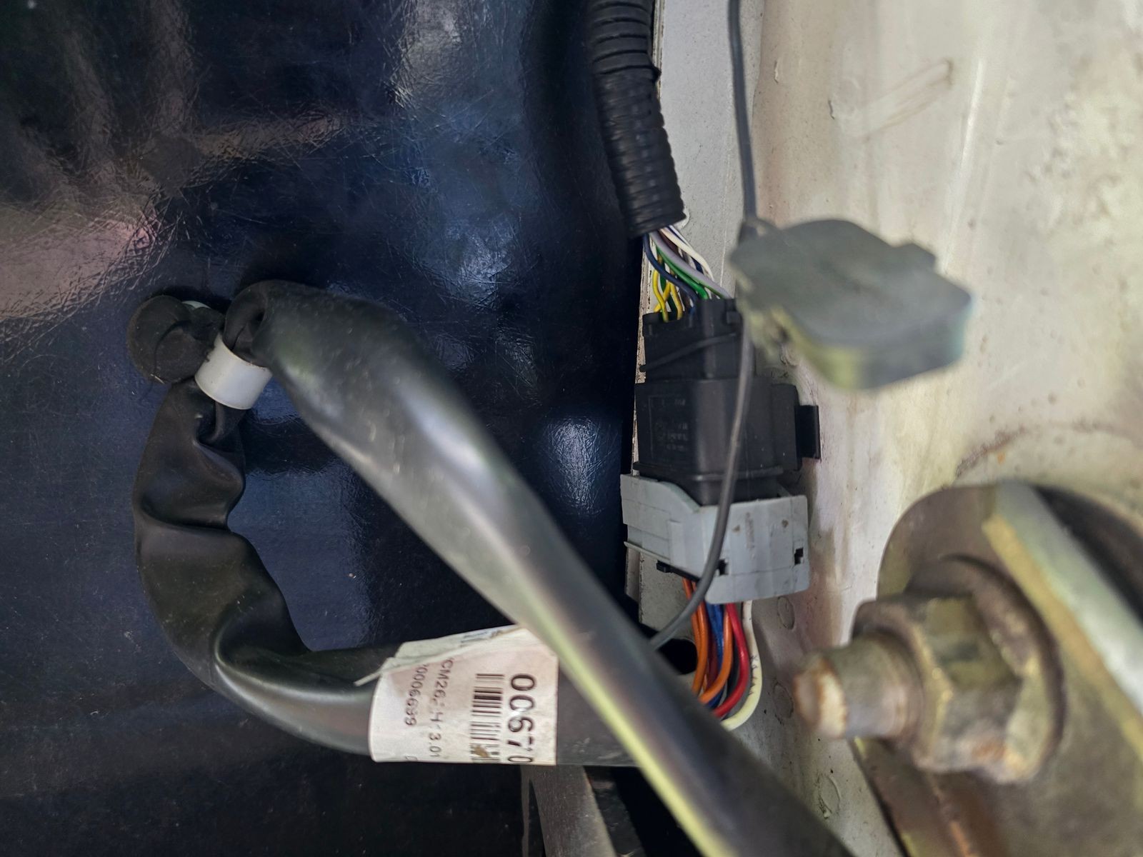

  • Hallo Chrissi,
    Sieht man irgendwo auf einem der beiden Stecker eine Teilenummer oder einen Herstellernamen? Ist nicht immer einfach erkennbar - aber das könnte ein Anfang zur Suche für Ersatz sein ...
    Tim

  • Ich habe heute mich unters Auto gelegt um mir die Situation mal anzuschauen.
    Je nach Einbaulage kann ich mir durchaus vorstellen, dass in den Stecker selbst Wasser eindringen kann.
    In den Kabelbaum selbst, zumindest in den Citroenwerksseitigen, kann ich mir nur sehr schwer vorstellen, dass hier etwas eindringt.
    Bei mir konkret habe ich den Stecker nicht auseinander gezogen um nach Feuchtigkeit zu schauen, da der Unterboben kurz nach Auslieferung mit Wachs versiegelt wurde un der Stecker auch ganz gut was abbekommen hat.
    wenn es mich trifft, würde ich warscheinlich den ganzen Stecker rausschmeißen und eine direkte Verbindung herstellen, bzw nach einer Wasserdichten Lösung suchen.
    Gruß Marco

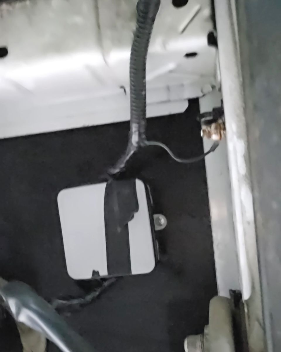

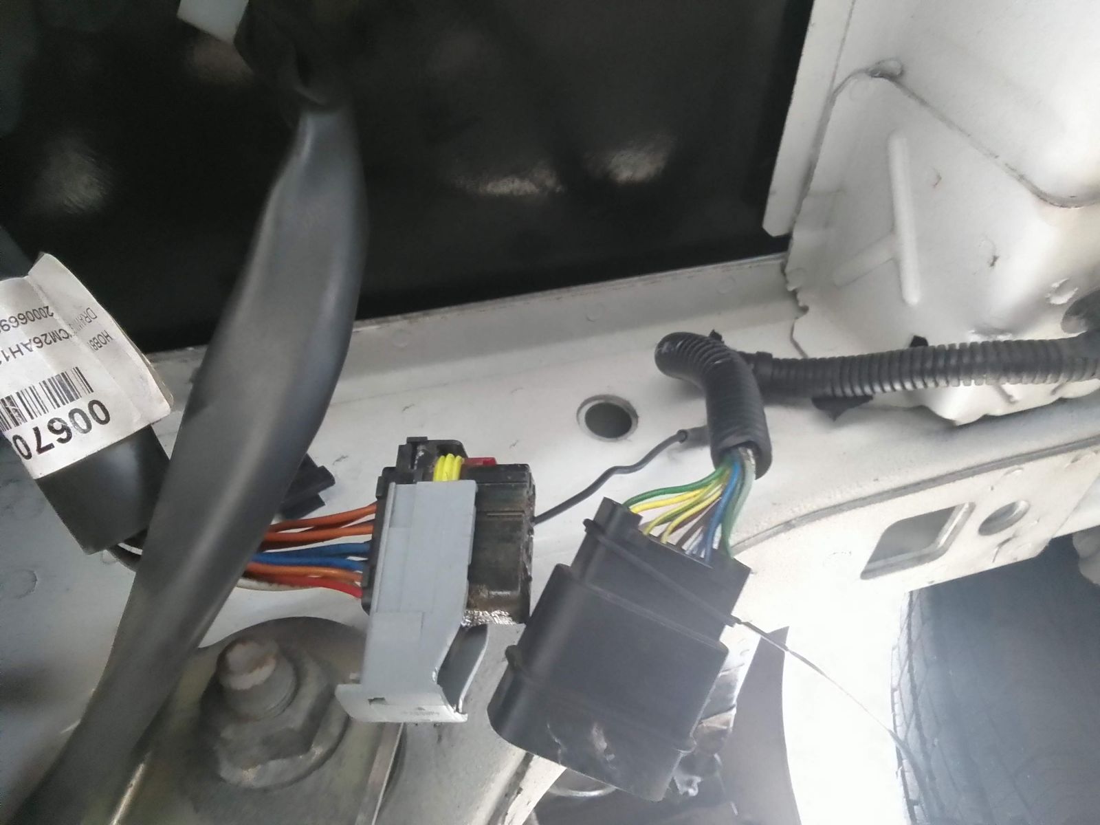

    alles funzt wieder, Gottseidank! Die Werkstatt für Caravanelektrik hat den korrodierten Stecker heraus geschnitten und die Kabel direkt verbunden.Alles in einer Dose wasserdicht verpackt! Was hat uns der Spaß gekostet? 200 Euro Hobbywerkstatt für die Diagnose 'können wir nicht' und ein fairer Preis für 3 h Fummelarbeit bem Elektriker von 240 Euro. Bilder zeigen den Stecker zwischen den Kabelbäumen vorher und das Ergebnis nach der Reparatur
