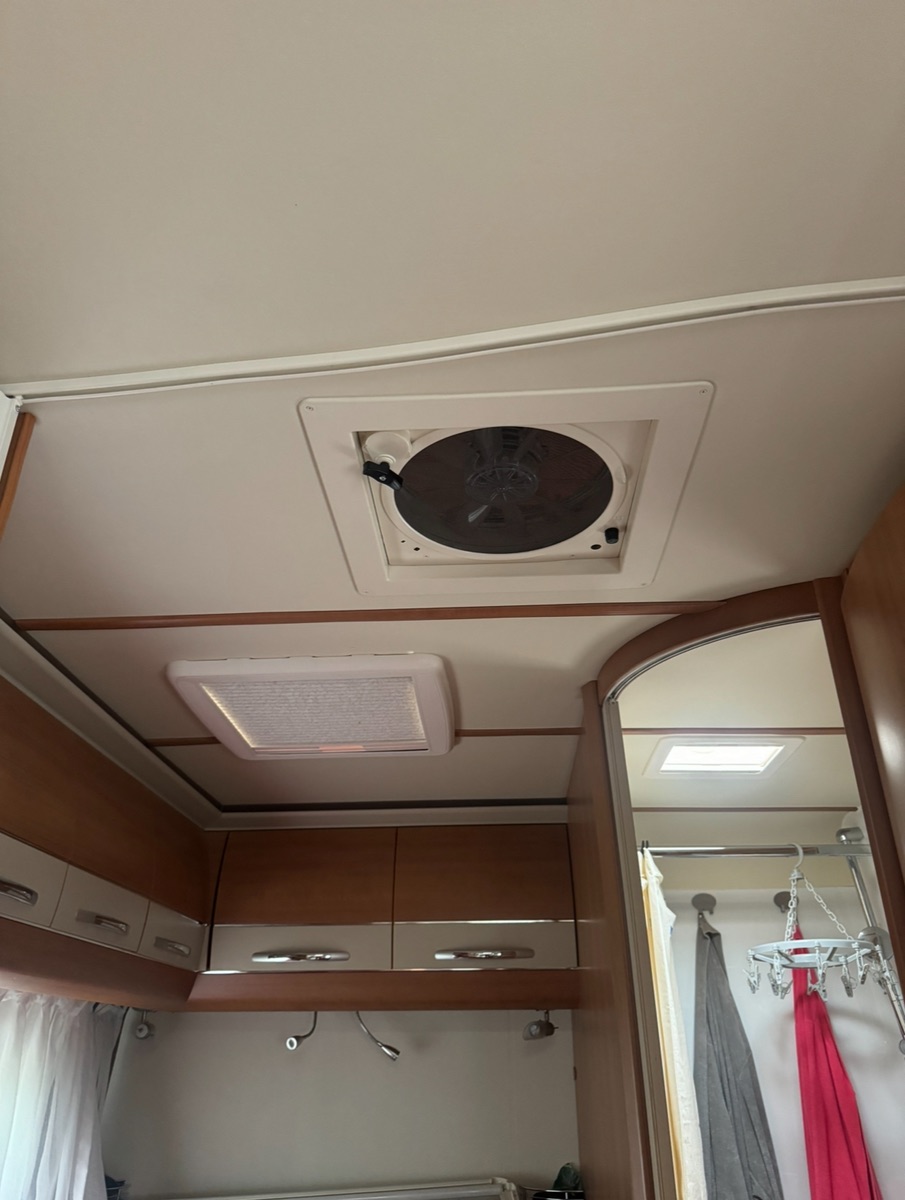

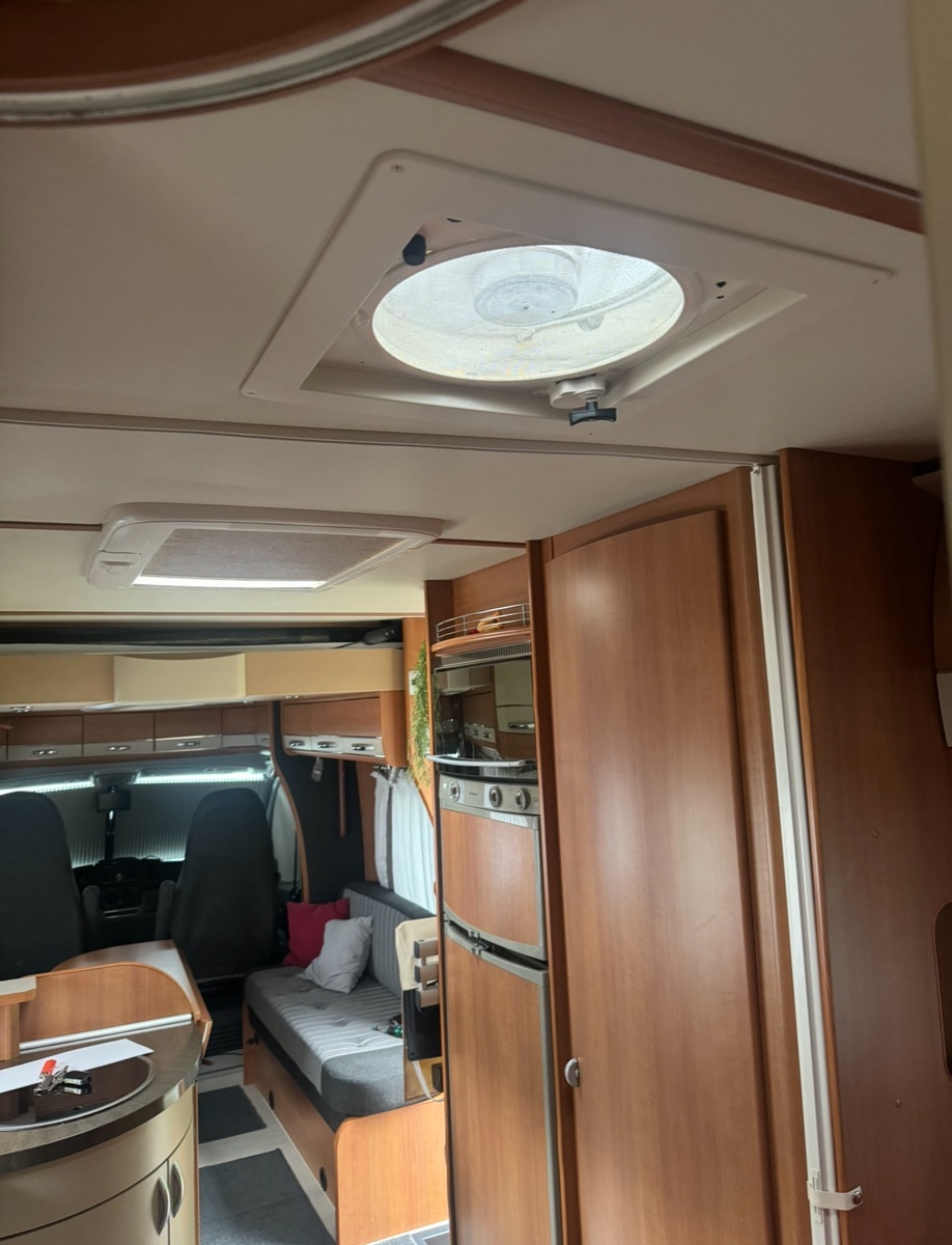

    In unserem aktuellen Toskana Exclusive habe ich den Dometic Fantastic Vent (komischer Name) verbaut. Und dafür nicht eines der Dachfenster, sondern einen extra Ausschnitt zwischen Küchenbereich und Bett ins Dach gesägt.
    Mit der Fernbedienung auch sehr komfortabel.
    Natürlich kühlst Du damit nix, aber am Abend saugt der in kürzester Zeit die warme Luft aus dem Auto. Ich mach dabei immer vorne ein Fenster auf und nach einigen Minuten merkt man eine deutliche Abkühlung bis hin zur abendlichen Außentemperatur.
    Kann ich absolut empfehlen.

  • Hallo Frank,
    ich mach morgen mal ein paar Fotos.

  • Hallo Frank,
    hier die versprochenen Fotos:
  • Danke, Olaf!
    Diese Lösung finde ich tatsächlich am sinnvollsten! Du hast es auch perfekt umgesetzt, man sieht auch keinen Kabelkanal o.Ä.! 👍🏼

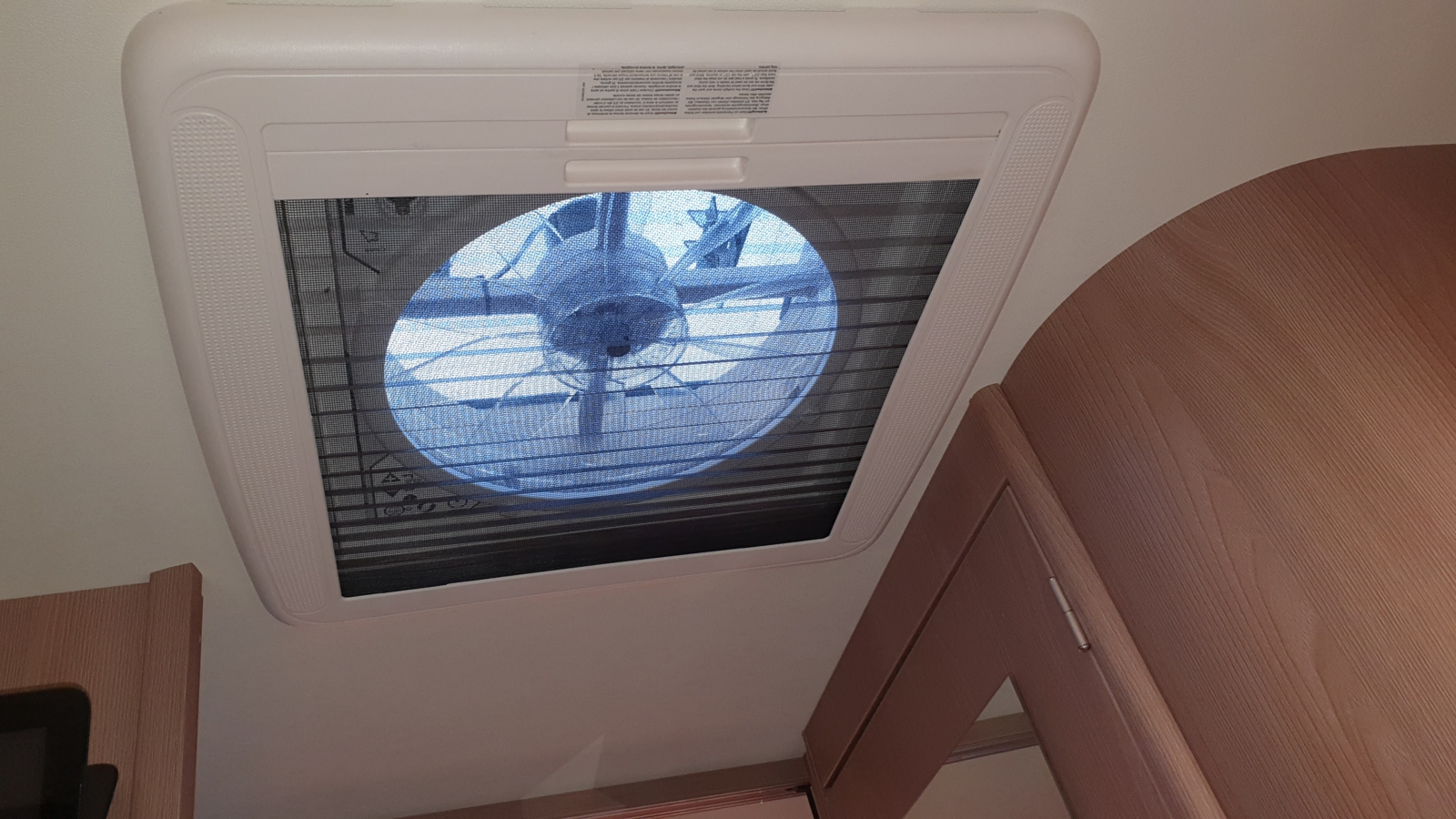

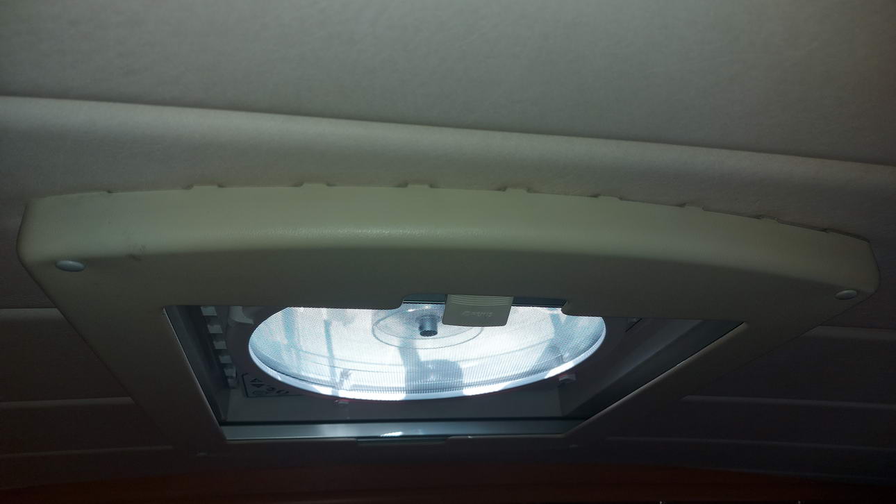

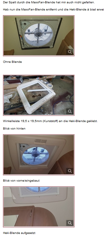

  • Hallo Zusammen,
    ich stand vor kurzem auch vor der Frage nach einem Lüfter. Ich habe mich für den Maxxfan entschieden, da er auch bei Regen und während der Fahrt betrieben werden kann. Bei dem Fiamma-Teil ist es wie mit dem Mini-Heki: Bei Regen bitte schnell schließen.
    Eine Anmerkung zu der Einspeisung: Bei unserem 600/690 lag ein Leerrohr mit 2x1,5mm2 im Dach von der Dachluke bis zum Bedienpaneel. Einfach mal den Rahmen mit der Verdunklung abschrauben, dann müsste man es sehen.
    Die Verdunklung der ParaPress Dachhaube habe ich wieder unter den Maxxfan montiert
    Wilfried

    Nachdem ich das Dach ausgeschnitten hatte, habe ich mit einer Gewindestange durch die Isolierung eine Kabeldurchführung bis zum Schrank gebohrt.
    Da wir das komplette Dach mit Solarpanels vollgepackt haben, hätten wir für den Maxxfan keinen Platz gehabt.
    Und ich empfinde auch den sehr tief nach innen hängende Rahmen als unschön.
