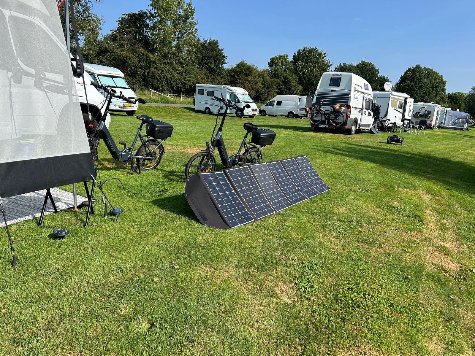

    habe mir ein Faltpanel zugelegt. Jetzt das zweite Mal benutzt.
    Es ist super und ich bin total zufrieden.
    Nun zu meiner Frage:
    Gibt es vll. noch eine andere Möglichkeit, als das Kabel durchs
    geöffnete Fenster zu führen.
    Ich denke zwar nicht, aber mal sehen was so kommt ;)
    Gruß an Alle
    Kalle

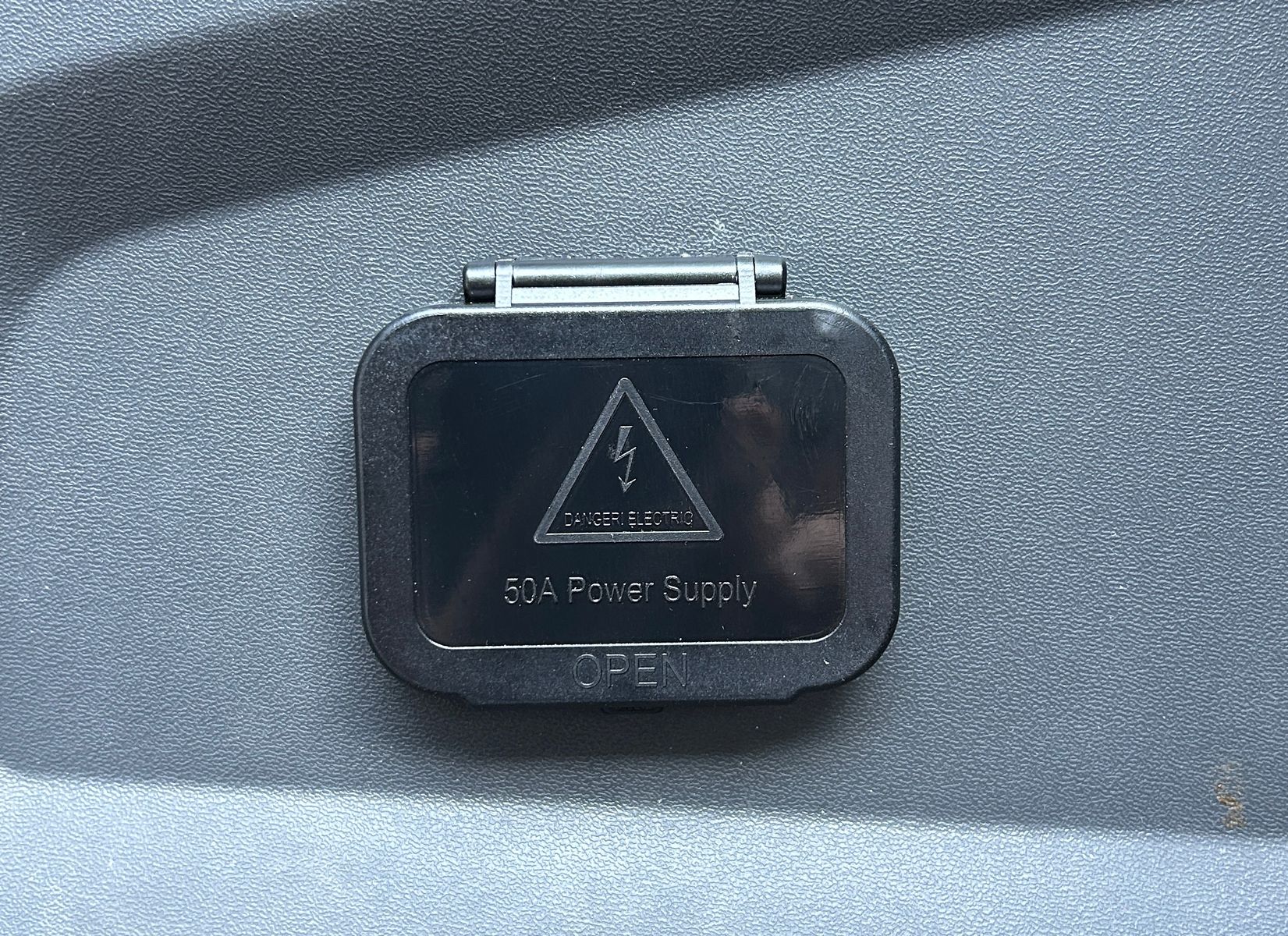

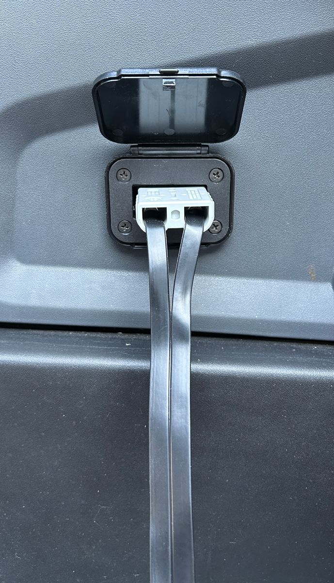

    habe fertig. So hatte ich es mir vorgestellt. Nun kann das Fenster
    geschlossen bleiben ;)
    Meinen MPPT habe ich unter dem Fahrersitz und die Dose habe ich jetzt einfach
    in das Seitenteil vom Fahrersitz geschraubt.
    Gruß an Alle
    Kalle

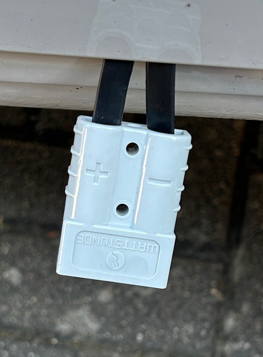

    Klemmt man das Flachkabel nicht, wenn die Tür verschlossen wird?
