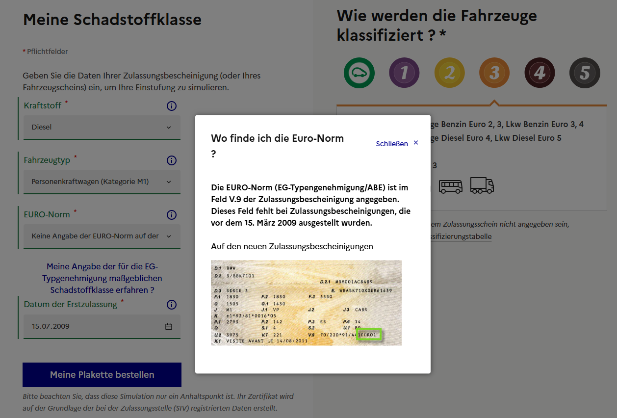

  • Ich habe jetzt auch nochmal geschaut auf der Webseite ... also die Einstufung hängt wohl "eigentlich" von der Euro-Norm ab.
    Wenn aber im Feld V.9 die Euronorm NICHT im Klartext steht (also z.B. "Euro 3") dann ist es nicht mehr so eindeutig und es zählt der Tag der Erstzulassung.
    Wenn ich Deine Daten eingebe, kommt das raus:
    Anm.: Damit scheinen wir mit unserem Ducato 244 Glück gehabt zu haben. Bei uns steht unter V.9 "0671" und das ist "Euro 2" (zumindest bis 3,5t, weil wir 4,5t haben ist es dann wohl äquivalent zu EURO3/III) ==> also wäre das wohl eher schlechter als die "Crit-Air-Klasse 3" die wir bekommen haben ==> da aber EZ in 05/2006 gibt es wohl die "3" (mit der Unterscheidung arabische/römische Ziffern kenne ich mich nicht so genau aus)
