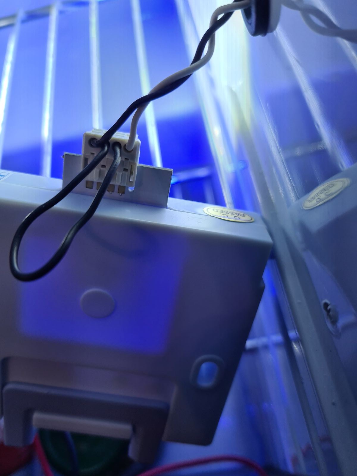

    Erlaube mir bitte folgende Frage, betreffend meines Kühlis, der es auf 12 V garnicht tut.
    Hat der Türlichtschalter etwas mit dem Betrieb an sich zu tun? Ich frage weil an diesem Schalter neben + und - noch ein Brücke ist. (s.Bild)
    Über Gas und 230V funzt alles ...

  • Hallo Lothar
    Die Überbrückung des Lichtschalters für den Kühlschrank im Wohnmobil dient häufig dem Zweck, eine elektrische Versorgung des Kühlschranks sicherzustellen, selbst wenn das Fahrzeug abgestellt ist und der Motor nicht in Betrieb ist. Üblicherweise erfolgt die Stromversorgung des Kühlschranks während der Fahrt über die Lichtmaschine. Im Falle eines stillstehenden Fahrzeugs kann die Überbrückung eingesetzt werden, um den Kühlschrank über die Batterie oder eine alternative Energiequelle zu betreiben.

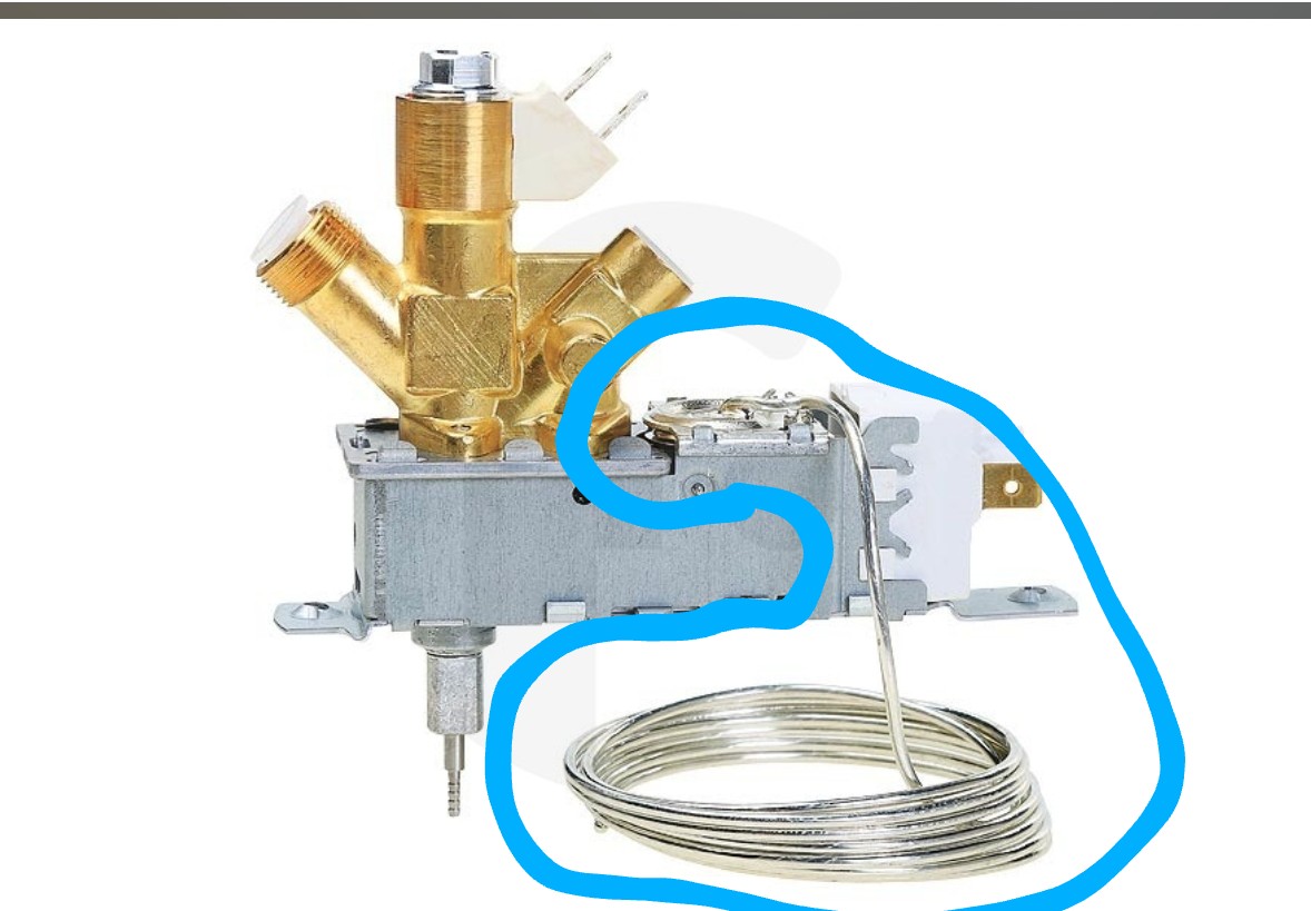

    Wir haben auch Probleme mit der Temperatur Einstellung unseres Kühlis.
    Ich denke, wir haben den selben Kühlschrank wie Siedler (Dometic 8330), nur haben wir das gegenläufige Problem: bei unveränderter Stellung des Temperaturreglers (im Gasbetrieb) geht die Temperatur manchmal unmotiviert um 5-10°C nach oben.
    Überhaupt kühlt er eigentlich nur bei einer Regler-Stellung vernünftig: bei ca 1/3.
    An einen defekten Temperaturfühler vom Regler hab ich auch schon gedacht, allerdings sitzt dieser IMHO zwischen den Kühl-Lamellen im Kühlbereich (nicht TK) und ist fest mit dem Regler verbunden, siehe blaue Markierung:
    Ich hatte die Kühllamellen schon das eine oder andere mal demontiert, aber etwas, wo ich den elektrischen Widerstand messen könnte, hab ich definitiv nicht entdeckt.
    Gib doch mal Info, wo den noch ein zu messender Temp-Fühler sein könnte.

  • und ist fest mit dem Regler verbunden, siehe blaue Markierung:
    Hallo Rainer.
    Hast du die Gewissheit, dass der Temperaturfühler beim Kompaktgasdruckregler nicht entfernt werden kann?
    Ich bin auf eine Darstellung gestoßen, die eine Trennung zeigt.
    Hier findest du das Bild: Klick hier.
    Durch das Trennen hast du die Möglichkeit, den Drahtwiderstand zu messen und somit den Temperaturfühler deines Dometic-Kühlschranks auf seine Funktionsfähigkeit hin zu testen.
    Der Widerstandswert sollte den Spezifikationen entsprechen, die in der Bedienungsanleitung sicherlich aufgeführt sind. Abweichungen könnten auf eine Störung des Temperaturfühlers hinweisen.
