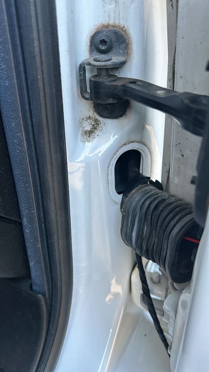

    eigentlich wollte ich nur ein Kabel aus der Tür durch die Führung ins
    Fahrzeug innere bringen - nicht geschafft.
    Hat jemand nen Tipp ?
    Weiss jemand wie man die Verkleidung Bild 2 abbekomt ?
    Finde gar nix bei youtube
    Gruß an Alle
    Kalle

    am einfachsten ist es über den Ausbau vom oberen Handschuhfach. Ich glaube das ist verschraubt.
    Hobby Maxia Van ET

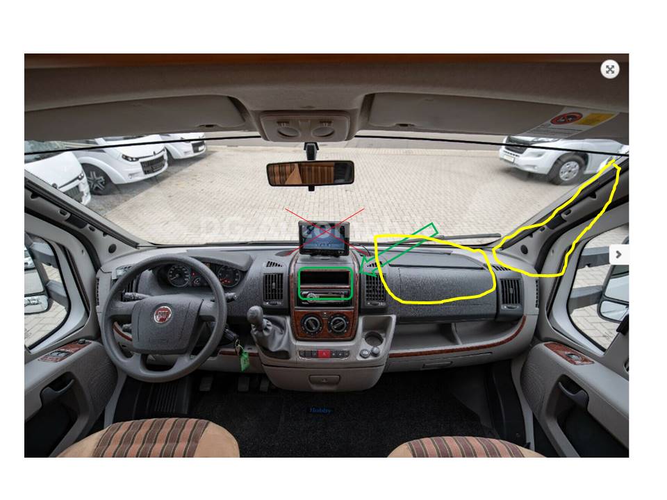

    wie es aussieht, ist es die Beifahrertür ?
    Im Beifahrerspiegel ist ja die Antenne, an der Stelle kann man durch. ich habe mal Antennenkabel da durch gelegt, größeres Problem war es oben einen Durchgang von Hobby (Holz) auf Fiat ( Blech) zu finden, ohne zu bohren :)
    Oben mal das Kühlabteil ausbauen, eigentlich sind da genug Ausstanzungen,
    um von der Mitte Richtung Tür zu kommen.
    Mal das Türgummi vorne lösen und an der A Säule hinterschauen.
    Mfg S.Hammer
    Habe mal den Bereich gelb markiert :) ganz grob freihändig :)

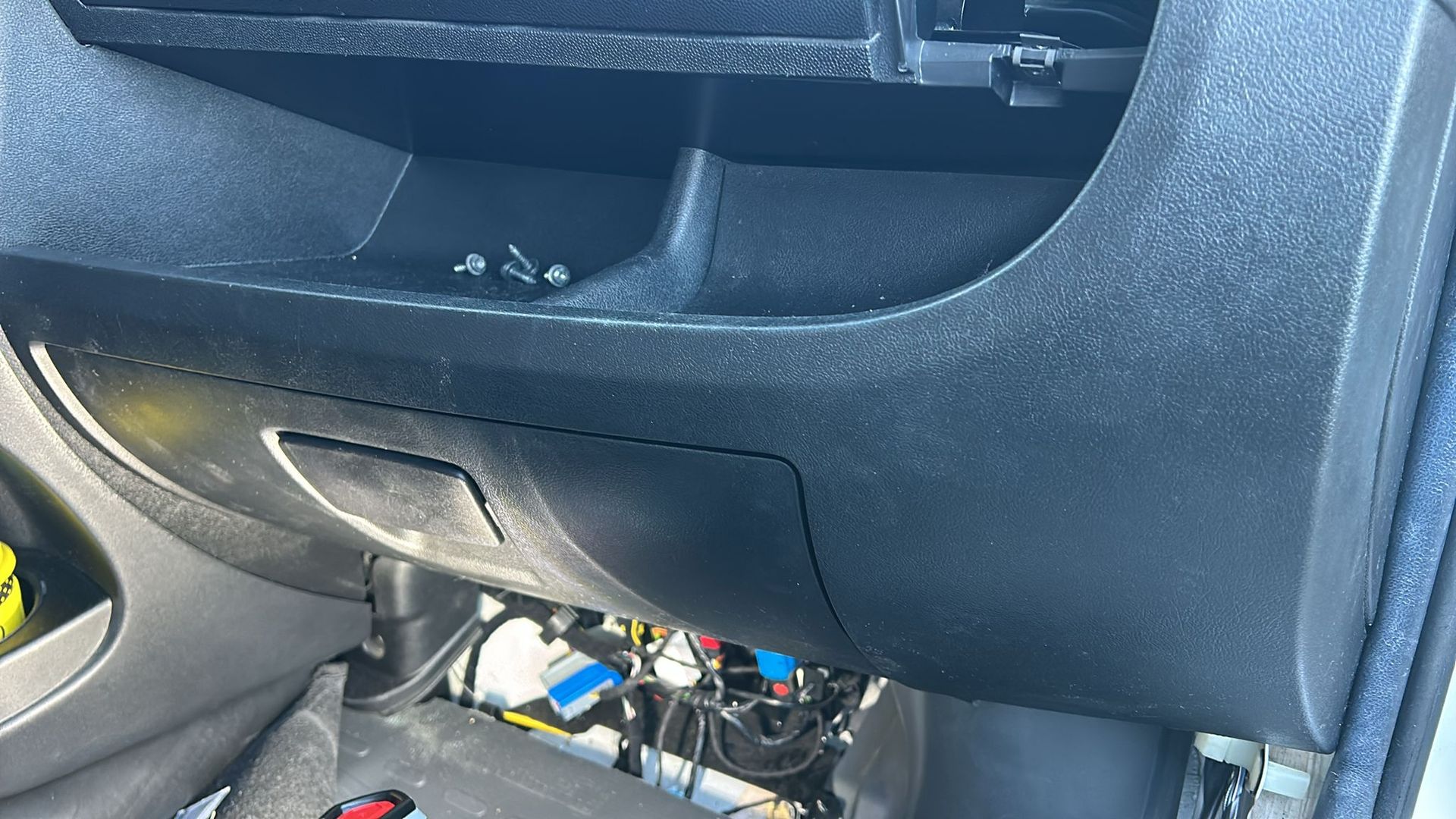

  • Hallo Kalle,
    sollten nur 4 Torx T25 Schrauben sein.
    3 siehst Du von oben in der Ablage, eine ist oben rechts am Übergang zur Lüftung.
    Danach etwas nach innen ziehen und es ist ab.
