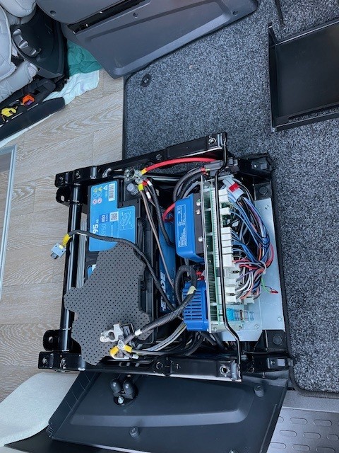

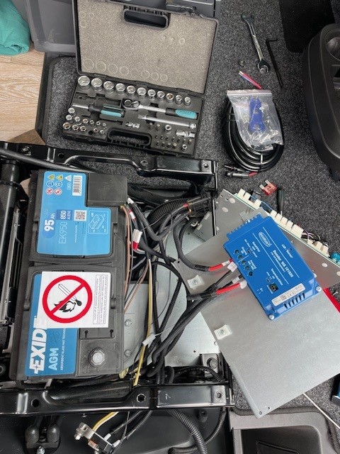

  • Hallo Zusammen,
    ich habe letztes bei unserem optima ontour edition Modelljahr 2022 den 100/30 Victron Solarregler nachgerüstet. Somit können theoretisch drei Quellen die Batterei laden.
    1. Schaudt Ladebooster WA121525
    2. Landstromladegerät Dometic perfectcharge SMP439-01
    3. Victron Solarregler
    Ich als Elektrotechniker behaupte, dass es unkritisch ist, wenn drei galvanisch getrennte Quellen auf einer Batterie rumtakten. Letztendlich wir die Batterie geladen, und die Lagegeräte schalten beim erreichen von 14,8V ab.
    Zwei Fragen an die Gemeinschaft:
    1. Wie seht ihr das mit den drei Ladegeräten an einer Wohnraumbatterie?
    1. Hat jemand verstanden wie der ELB dass mit dem Trennen die Fahrzeugbatterie macht?
    Freue mich auf eueren Input.
    Thomas
  • Hallo Thomas,
    bei unserem V 65 GE F Baujahr 2024 haben wir einen Solarregler MT 230-PP neben deinen schon aufgeführten
    Schaudt Ladebooster WA121525 und
    Landstromladegerät Dometic perfectcharge SMP439-01verbaut.
    Grüße Jörg
