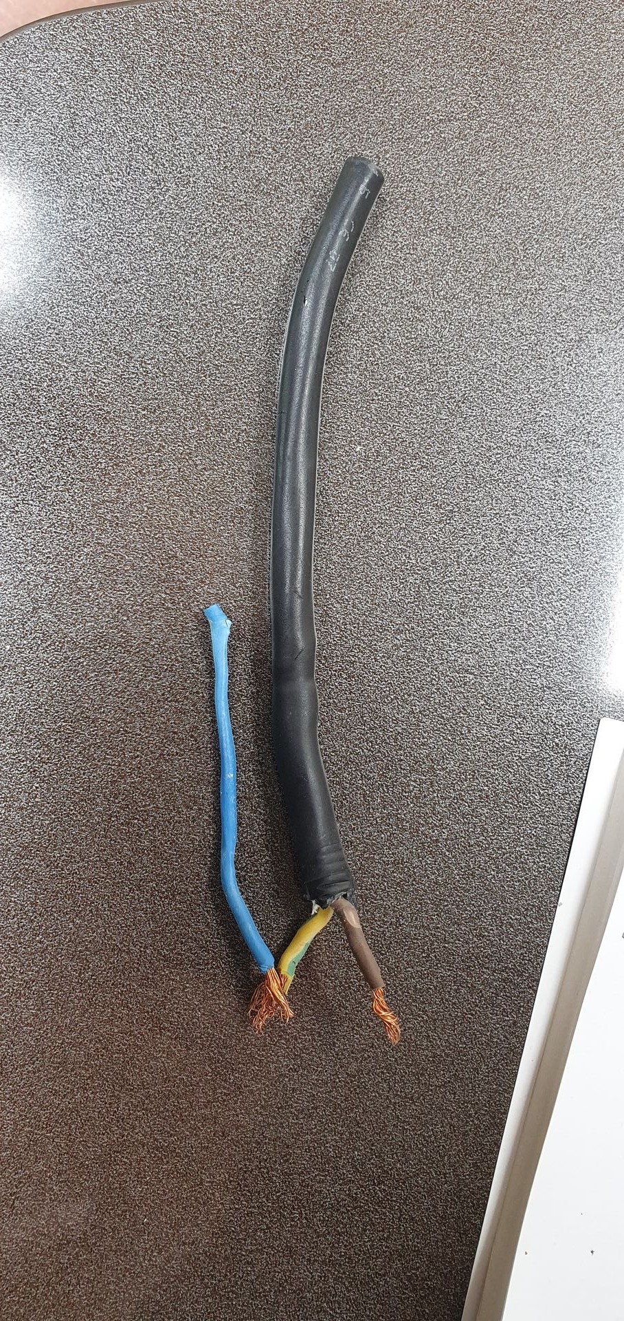

  • Fehler gefunden - siehe Bild
    Nachdem ich heute den Dometic CA360 hinter dem Beifahrersitz freigelegt hatte, habe ich erst einmal den Kaltgerätestecker gezogen und in diesem gemessen.
    230v in ALLE Richtungen und das kam mir spanisch vor.
    Den CEE Aussenanschlus gezogen und innen unter dem Tisch die Blende demontiert hinter der die CEE Aussensteckdose montiert ist.
    Kabel geht von da in Richtung Heck.
    Nun Aussen die CEE Einheit auseibabdegebaut und deren korrekten Anschluß festgestellt.
    Stecker erneut eingesteckt in im Heck am Verteiler- auch gegen PE nichts zu messen.
    Dann habe ich begonnen die Kabelstrecke vom unserer Hausverkablung bis zum Fahrzeug zu checken - ich verwende da eine Kabeltrommel diese war aber I.O.
    Nun habe ich das Adapterkabel WELCHES VOM VORBESITZER BEILAG geprüft und am Bild sieht man was los war.
    Also alles wieder zusammengebaut
    Eigentlich bestätigt das wieder meine Grundeinstellung - nur was man selber macht dem sollte man vertrauen.
    230v wieder da - fahre nun in Baumarkt mit Teile holen.
    Schönes Wochenende Euch.
    Mario & Astrid

  • Na also :thumbup:
    Weiter oben berichtest Du vom Adapter, den Du zerlegt hast und die Zugentlastung korrigiert hast.
    Hättest Du den danach gleich durch geklingelt wäre vielleicht nicht so iel daraus geworden ;)
    Grüßle
  • Na also :thumbup:
    Wer denk in dem moment an Aderbruch bei einem offensichtlich nicht beschäfigten Kabel?
    Nur ein allwissendes Sofa Orakel.
