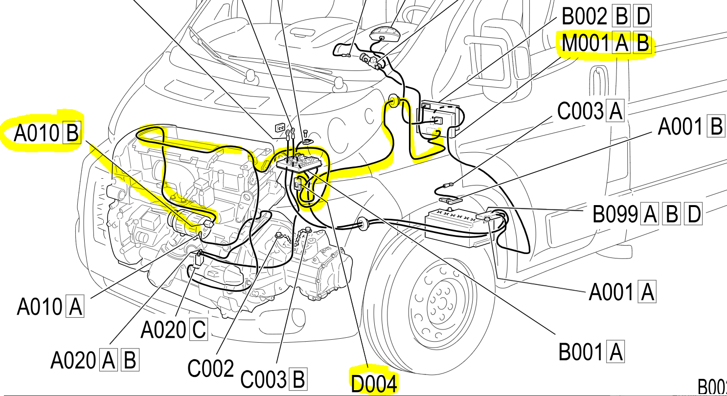

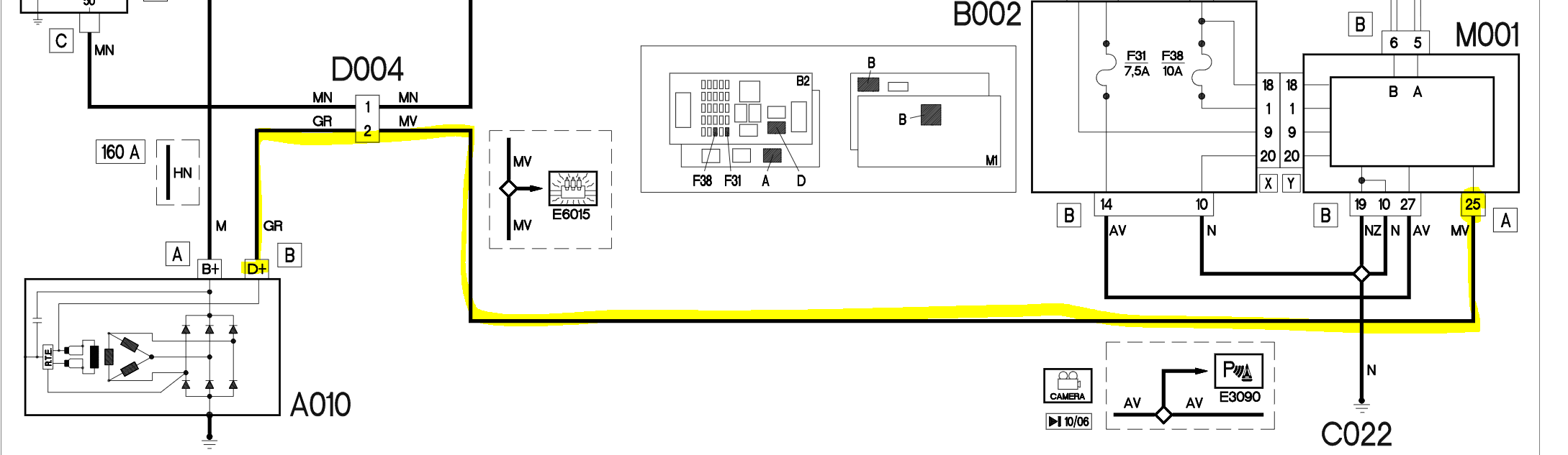

    Hier (Link: Home Page) findest Du den Stromlaufplan zur Stromerzeugung (ich hoffe, ich habe das richtige Modell ausgewählt - ändern kannst du es links im Menü).
    Die Komponente A010 ist die Lichtmaschine ("DS-Generator") von dort ("B") geht ein Kabel über den Steckverbinder D004 weiter zur Komponente "Body Computer" (M001).
    [Screenshot vom 08.09.2025]
    Das Kabel das von der Lichtmaschine weg geht, hat den Farbcode GR = Gelb-Rot. nach dem Steckverbinder D004 geht es dann mit MV = Braun-Grün weiter zum Steuergerät. [Farbcodes sind hier Home Page erklärt]
    Die Einbaulage der Bauteile findest Du hier: Home Page

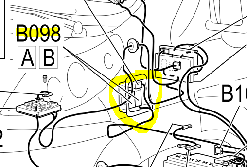

    Ob hier irgendwo D+ zu deinem Verteiler in der B-Säule abgezweigt wird, weiß ich natürlich nicht ... aber vielleicht kannst Du mal nach einem Kabel mit den o.g. Farben suchen ...

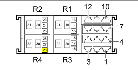

    Der Zusatzverteiler in der B-Säule scheint die Bezeichnung "B98" zu haben (Home Page)

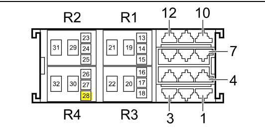

    Hier (Home Page) gibt es dann an PI28 wieder ein Kabel mit der Farbe "MV" ... ob das D+ ist, weiß ich natürlich nicht.
    Wie genau es dort hin kommt, habe ich auf die Schnelle jetzt noch nicht gefunden.
