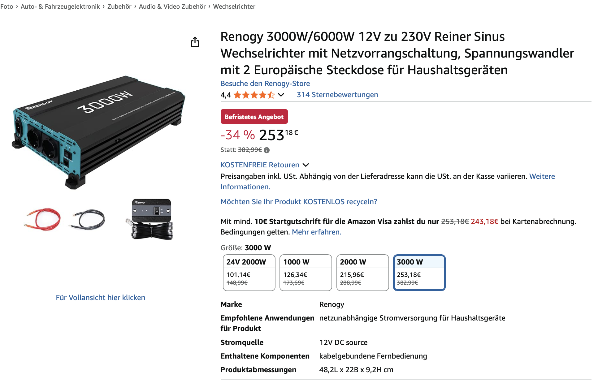

  • Moin, Peter, ganz einfach: du willst garnicht ins Wechselstromnetz ;) . Das wäre in der Tat technisch aufwändig, wie einige hier schon geschrieben haben.
    Was ich meine, ist folgendes:
    1. das Wohnmobil steht vor der Tür, hat PV auf dem Dach und einen Wechselrichter im Bauch.
    2. der Wechselrichter verfügt in aller Regel über 1-2 Ausgangssteckdosen (Schuko 230V)
    3. da steckt man ein Verlängerungskabel ein und betreibt damit im Haus eine IR Heizung, die Weihnachtsbeleuchtung, den Akkulader für Ebike, Rasenmäher- you Name it.
    Investition: eine 25 Meter Gummileitung (40,- Euro), ein Löchlein in der Kellerwand des Hauses. Fertig.

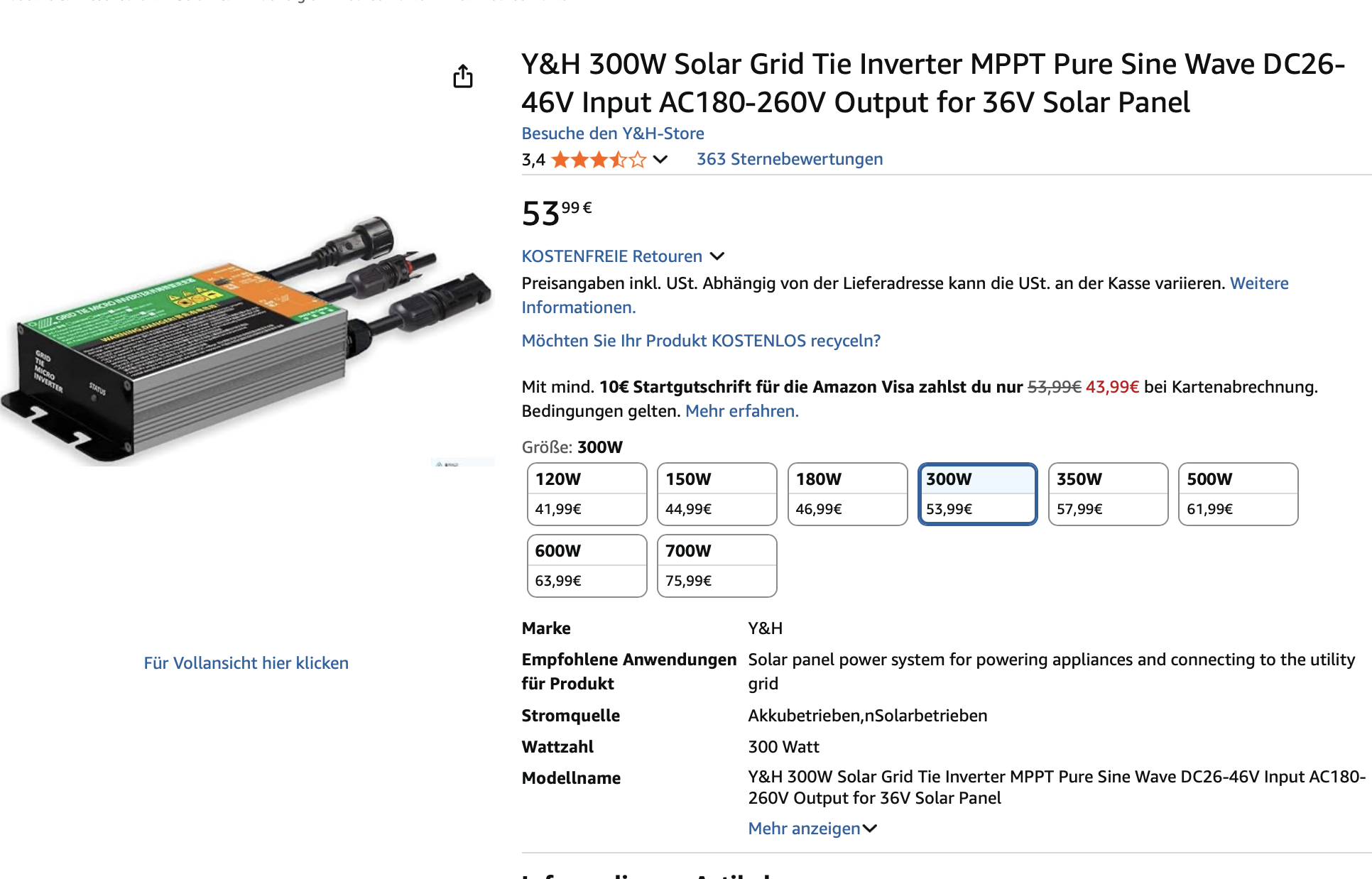

    Mein grundsätzlicher Gedanke ist, das man die Solar DC Spannung direkt abgreift, bevor dieser durch den Solar-Regler zum Akku fließt. Man könnte also den Hauptschalter ausschalten, einen ON-OFF-ON Schalter (Solar) einbauen und den Strom direkt in einen Micro-Wechselrichter schicken. Der macht daraus eine synchronisierte 230 Volt Spannung die ins Hausnetz fließt. In meinem Beispiel würde im Sommer beispielsweise ein haushaltsüblicher Kühlschrank mit Solarstrom laufen. Selbstverständlich läuft die Pumpe nicht die ganze Zeit, sodass auch andere Geräte davon profitieren.
    Läuft in der Zeit, wo Strom erzeugt wird, die Waschmaschine mit 900 Watt, dann würden (rein auf dem Papier) bis zu 300 Watt vom Micro-Wechselrichter kommen.
    Ich finde den Ansatz eines vorhandenen Wechselrichter, der aus 12 Volt 230 Volt AC macht auch sehr charmant, diesen als 230 Volt Insellösung zu verwenden. Damit kann man einen E-Scooter, das Fahrrad oder den 50er E-Roller laden. Aber selbstverständlich auch andere Dinge wie z.B.: Dein Akku Werkzeug oder den Mähroboter. Es gibt viele Verbraucher die man damit speisen kann.
    Es geht nicht darum die Amortisation zu berechnen. Es geht darum, vorhandene Systeme so zu verwenden, das es Sinn macht überschüssige Energie wertvoll zu verbrauchen.

    eine ganz bescheuerte Idee wäre, das man an der 230 Volt Außensteckdose, wenn vorhanden, ein 230 Volt AC Netzteil betreibt das eine DC Ausgangspannung zwischen 30-100 Volt hat und ein paar Ampere liefert. Dahinter könnte man dann wiederum den Micro-Wechselrichter betreiben, der dann wieder 230 Volt erzeugt und die ins Haus schickt. Dadurch entstehen aber erhebliche Verlustleistungen durch die Konvertierung von AC in DC in AC.
    Das wäre so, als würde man zweimal Honig in saubere Gefäße umfüllen.
    So wäre die Theorie. Keine Ahnung ob das funktioniert.
