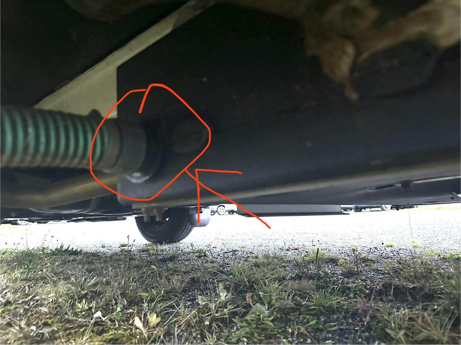

    So auch bei uns, nach dem Ablassen des Grauwassers ließ sich das Schiebeventil nicht mehr richtig schließen.
    Für alle die das gleiche Problem haben hier meine Lösung: Ablass Schlauch (siehe Markierung) abschrauben jetzt kommt man super an den Schieber + Dichtung ran. Hier mit Wasser und wenn nötig mit einem dünnen Draht die Verschmutzung aus der Dichtfuge entfernen und alles mit WD 40 schmieren.
    Danach sollte es wie bei uns wieder wunderbar auf und zu gehen, jetzt nur noch Schachlauch wieder aufschrauben und fertig.

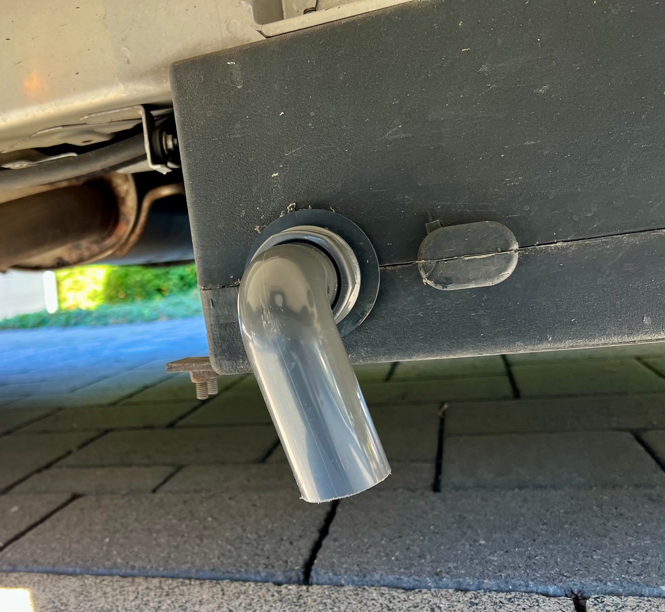

  • Hobby Maxia Van ET
    Geht nicht, gibt´s nicht.
    der Schlauch hat mich auch immer gestört.
    Und vor allem das Bücken um den Verschluss zu lösen.
    Meiner erste Variante:
    Und seit diesem Jahr sieht es so aus.
    Gruß an Alle
    Kalle

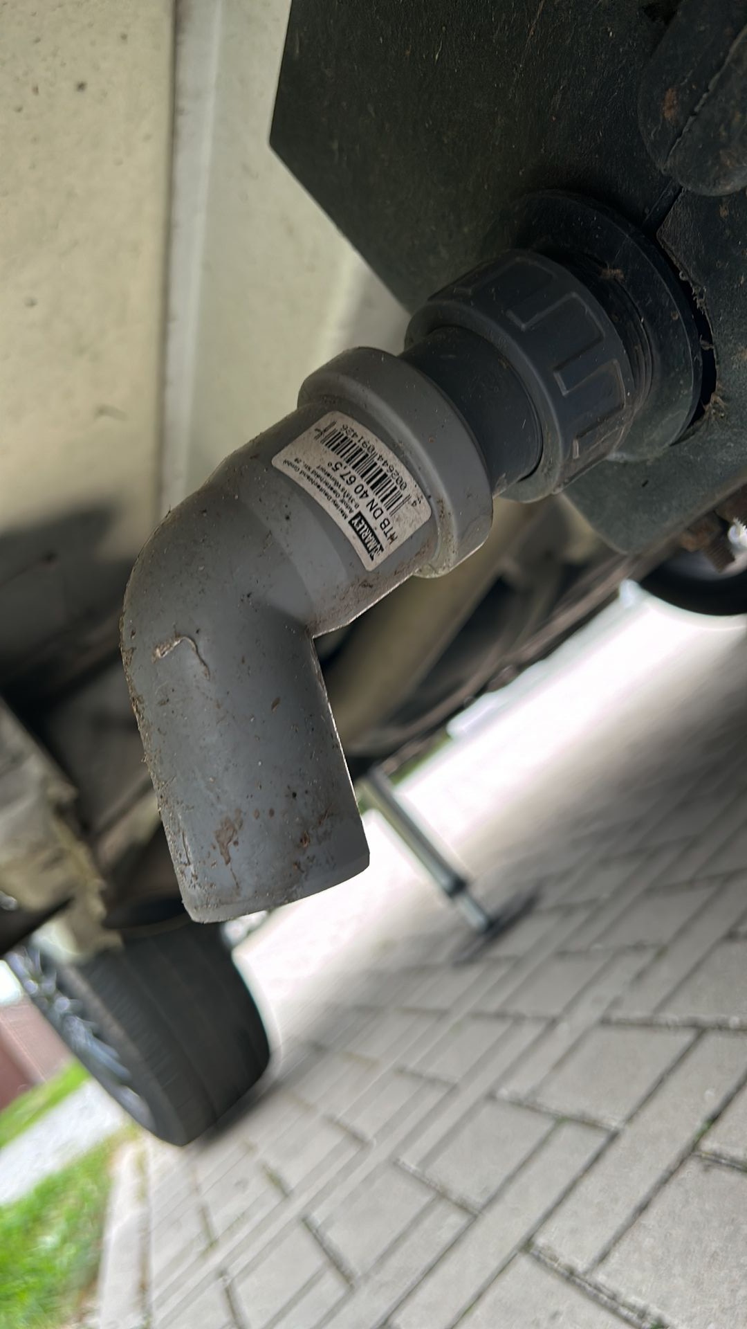

  • Moin Kalle, deine erste Lösung habe ich genauso umgesetzt, die 2 Variante ist mein Ziel! Kannst du mir etwas zu den Anbauteilen von Foto 2 erzählen, hinsichtlich Bezugsquelle oder Bezeichnung?
    Gruß aus dem Sauerland 🌲🌲🌲😎Erich
  • Hallo Erich,
    wichtig ist nur 1,5 Zoll. Ich habe bei Ali bestellt. Ist halt ein wenig preiswerter.
    Grundzustand muss geschlossen sein. Dann nur Strom runter und anschrauben.
    Unterm Fahrzeug habe ich den Verschluss abgemacht und
    die Halterung nach oben gebogen. FEDDICH
    Grüße aus "noch" Frankreich. In ein paar Stunden Spanien.
    Gruß an Alle
    Kalle

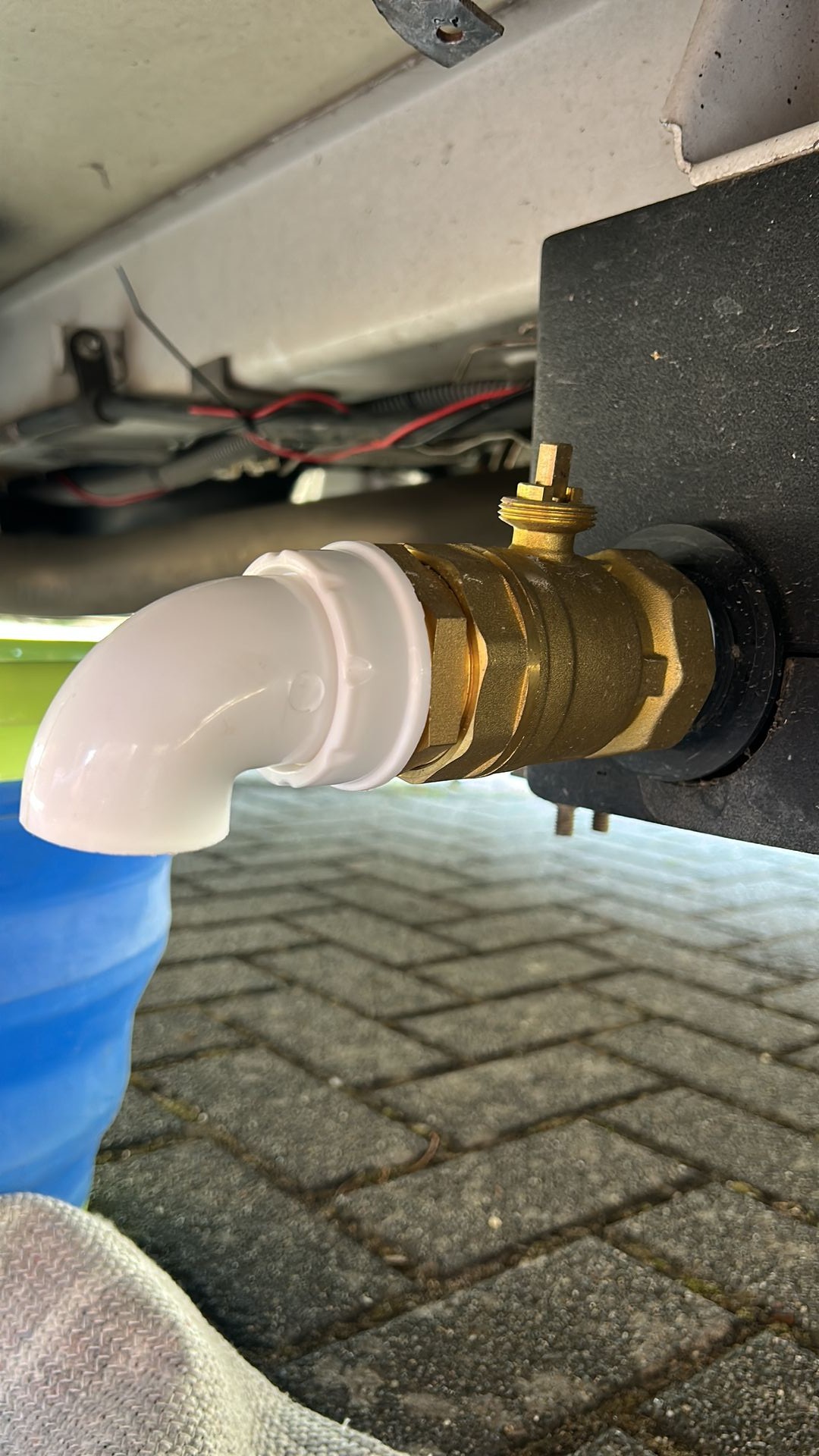

  • Hallo Kalle,
    die Messingarmatur sieht gut aus. Ich hätte aber Bedenken, dass bei schlechten Straßen, Schlaglöcher und Vibrationen im Heckbereich langfristig aufgrund des höheren Gewichtes der Armatur die Anbindung am Tank irgendwann mürbe wird. Es wäre aus meiner Sicht sinnvoll da noch eine zusätzliche Abstützung zu machen.
    Gruß Alexander

  • Hallo Alexander,
    es sitzt sehr stramm und fest.
    Ich werde vielleicht noch mal ein Lochband drum machen.
    Und zwar an die hochgebogene Stange wo der Verschluß dran war.
    Den Gedanken hatte ich von Anfang an, aber das sitzt schon recht gut.
    Gruß an Alle
    Kalle
