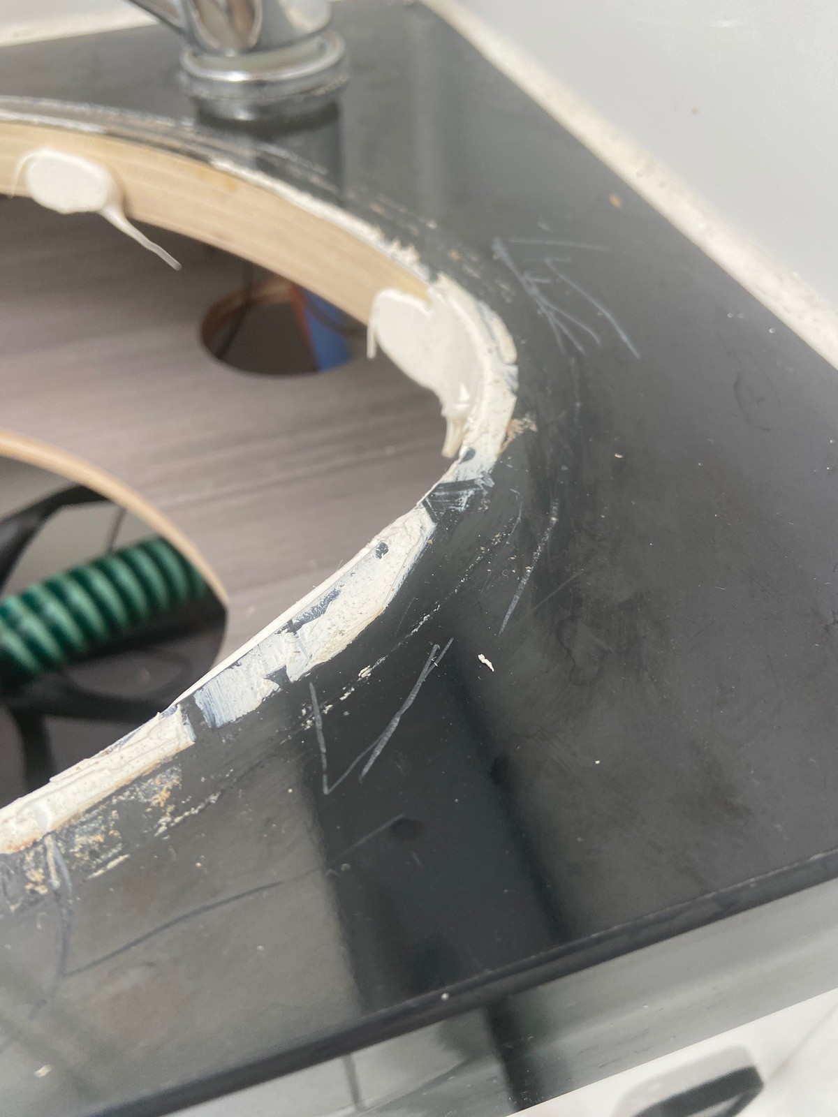

  • Das Waschbecken habe ich am Rand mit einem Fön erwärmt und dann mit einem Teppichmesser und Stechbeitel vorsichtig vom Rand gelöst. Wenn man bei Hobby Ontour Edition V65 dies nicht entfernt, kommt man ohne Spezialwerkzeug nicht an die Konterschraube an der Unterseite des Einhebelmischers ran. So klappte es mit einer normalen Rohrzange.

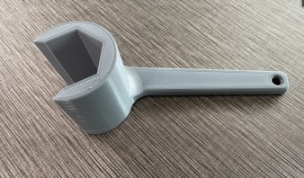

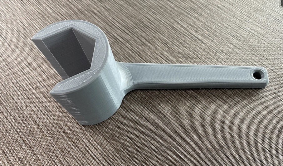

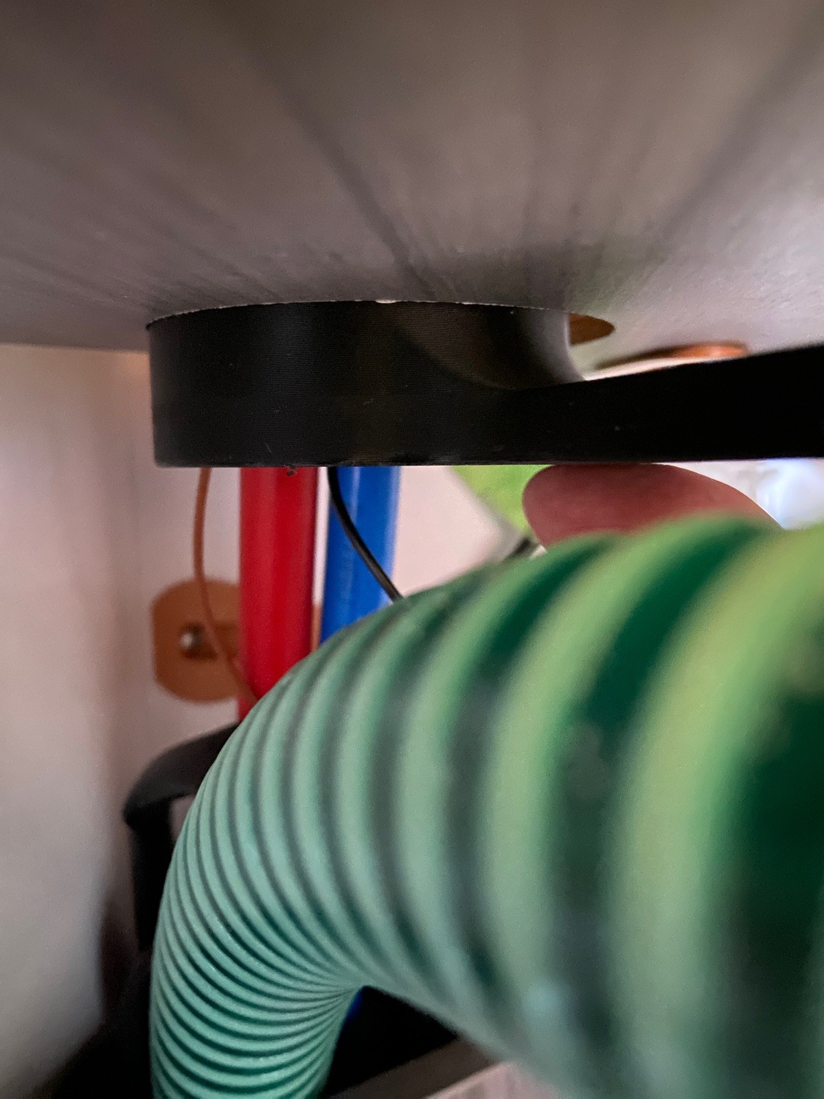

  • Wäre schön ELGO könnte konkreter werden, was den „Spezialschlüssel“ angeht. Foto? In den Hobby-Foren existieren sogar Dateien für 3-D-Drucker, aber auch damit habe ich es versucht. Der damit gedruckte Schlüssel weckte Hoffnung, war aber leider nicht hoch genug, letztlich fehlen 2cm Höhe, um an die Kontermutter zu kommen. Siehe Foto!
  • aber leider nicht hoch genug, letztlich fehlen 2cm Höhe
    Ich kann dir einen zeichnen, der 2 cm höher ist. Allerdings ist bei uns seit Tagen das Glasfasernetz gestört. Mein PC ist offline und ich habe alle Zeichnungen in der Cloud. Kann also noch etwas dauern.
