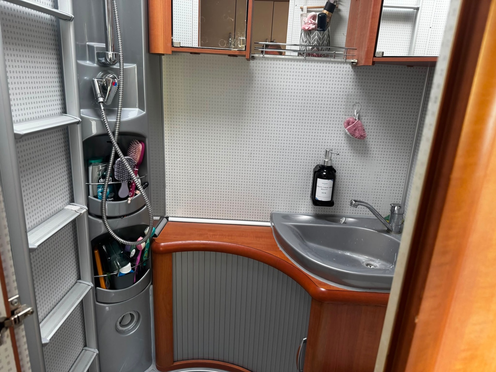

    Meine Idee war das Fenster (also die Haube) von außen anzukleben und das Fenster damit „stillzulegen“. Gleichzeitig würde ich gerne ein Fenster im Bad einbauen lasst, da ist nämlich noch Platz für eins, siehe Bild.

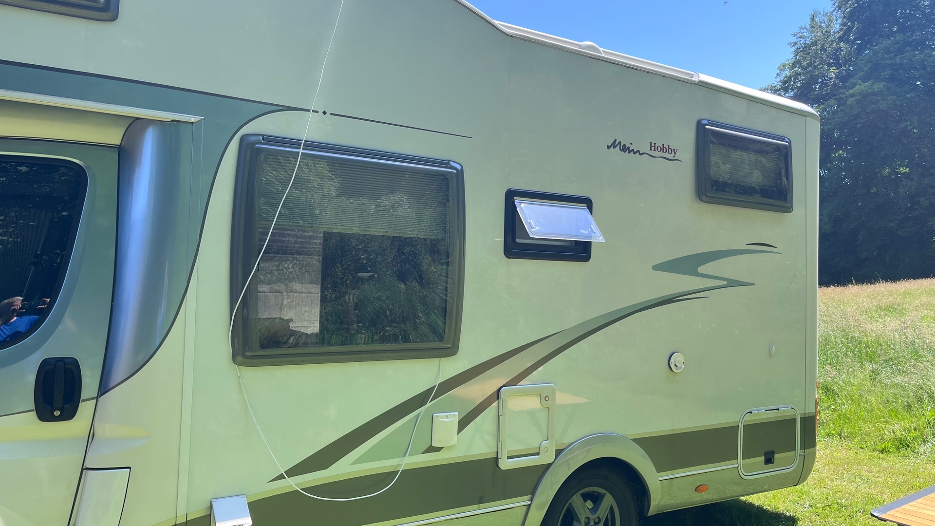

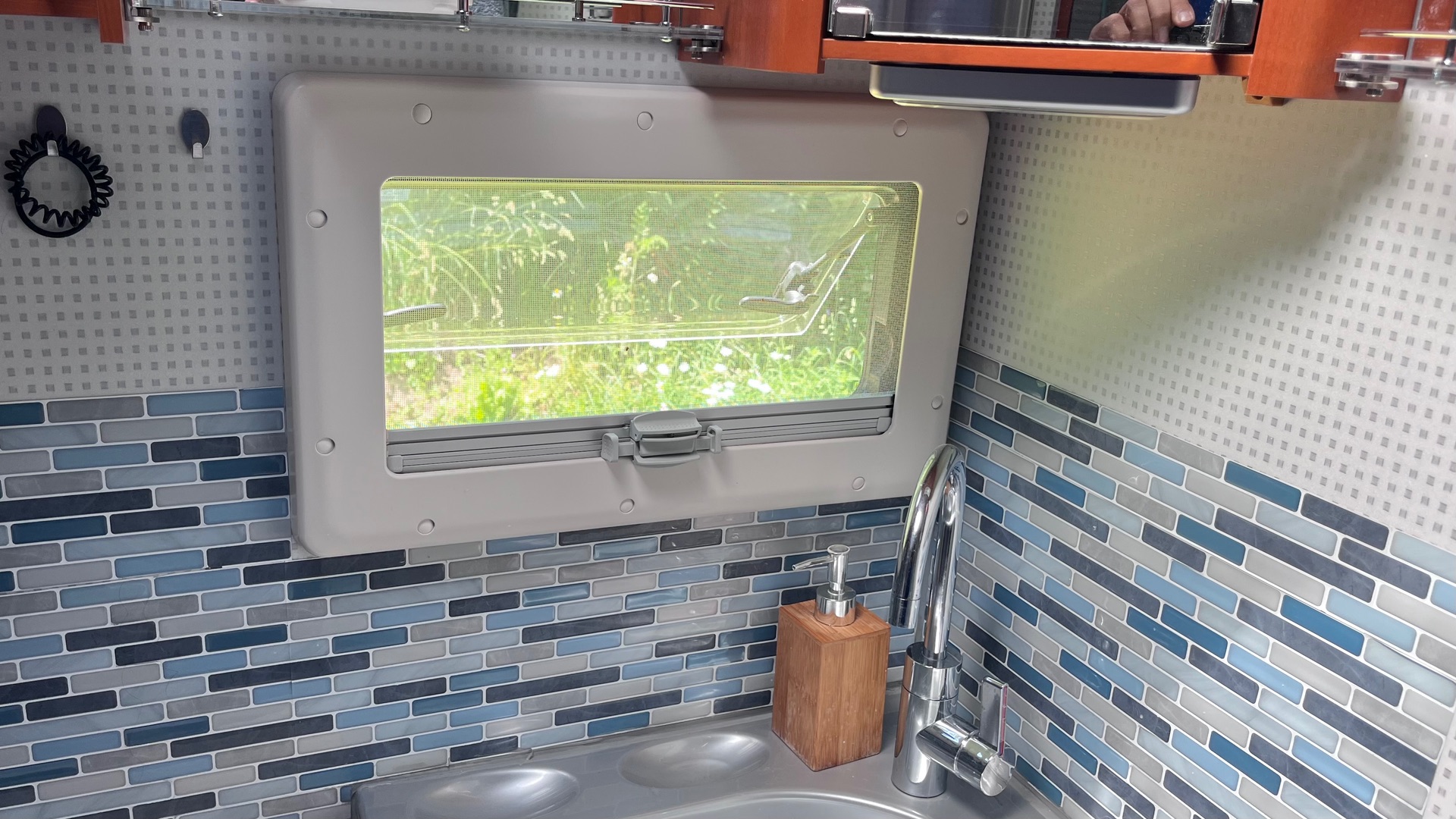

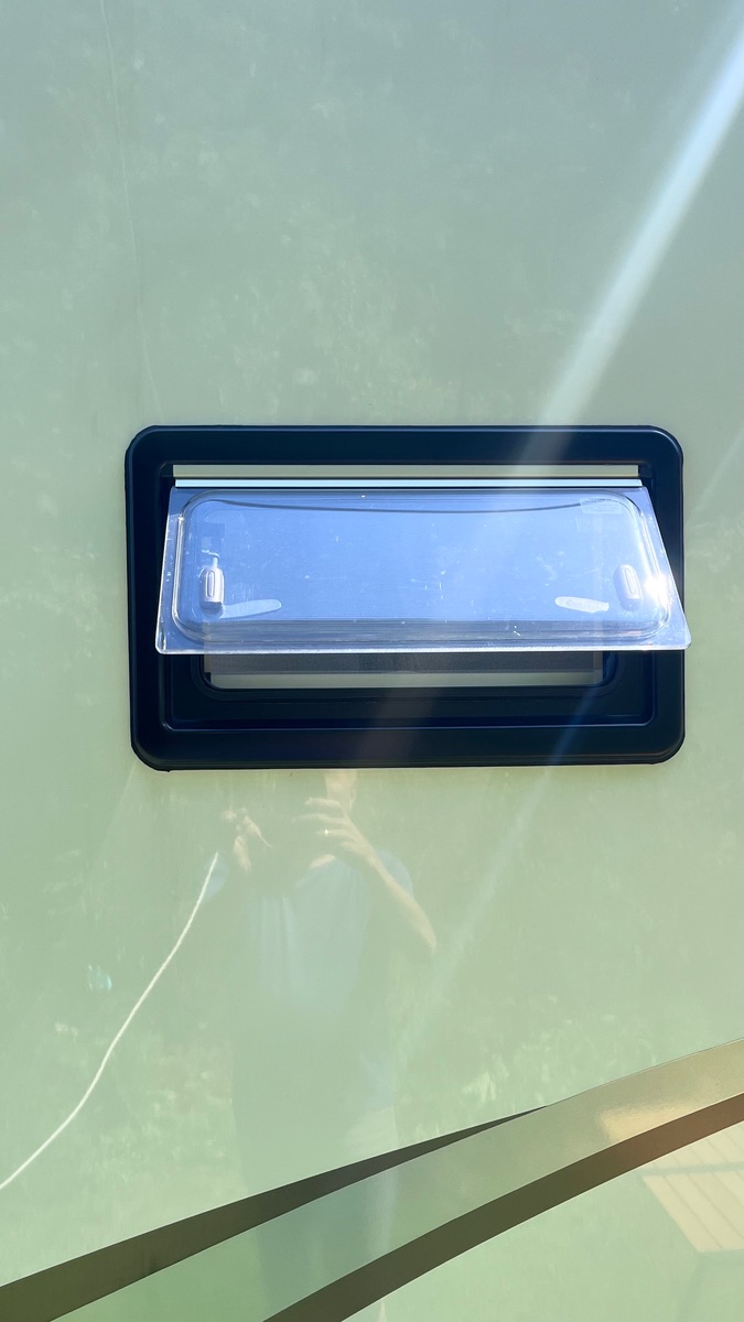

    Unser Toskana AK 615 GLFC hat beim Vorbesitzer ein solches Fenster bekommen, ich habe sogar irgendwo noch die Rechnung davon. Das hat sich ca 800€ gekostet. Und ich muss sagen, das macht wirklich Sinn, zumal der Platz ja vorhanden ist! Gerade beim Duschen, wenn alles feucht wird, kann man schön auf Durchzug stellen, Fenster und Dachluke auf, und Ruck zuck ist alles wieder trocken! Also absolute Empfehlung von mir!

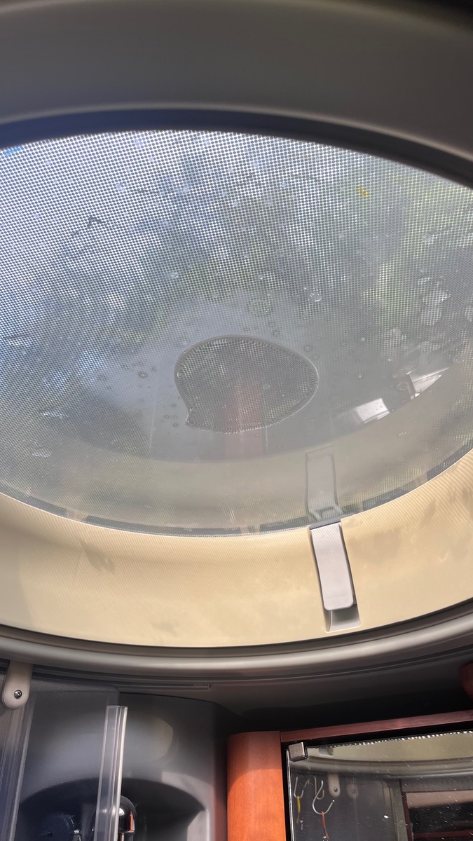

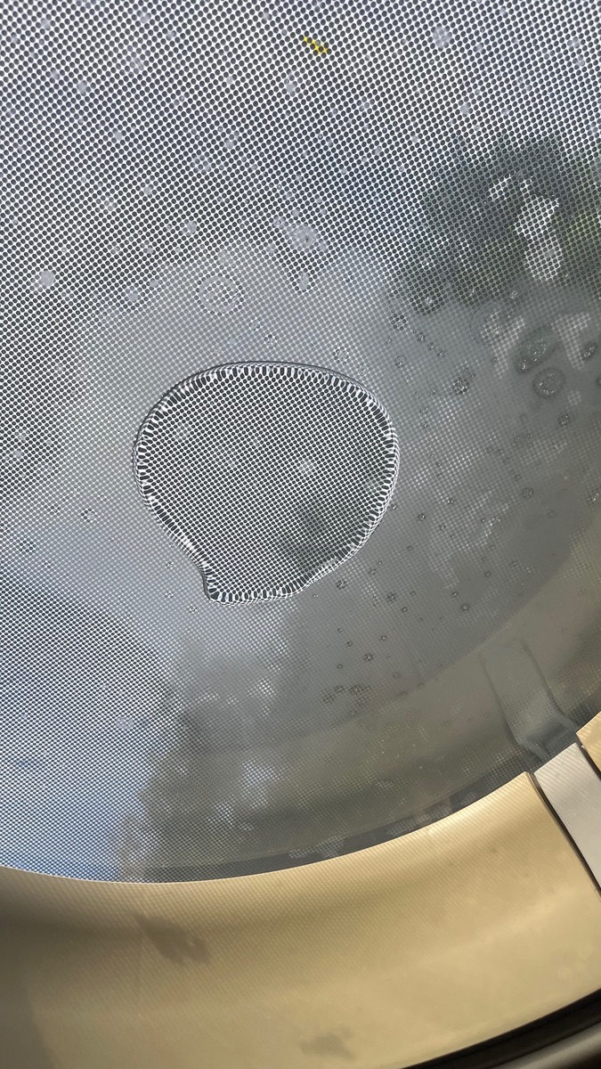

    Unsere originale Dachluke ist zwar noch funktionstüchtig, aber scheinbar ist das Doppelglas nicht mehr dicht! Nach dem langen Gewitter gestern Abend stand plötzlich Wasser im Fenster! Das hatte ich vor langer Zeit schon einmal festgestellt, es war aber schnell wieder verschwunden. Ich bin bei Gelegenheit mal aufs Dach gestiegen und hab 2 kleine Haarrisse entdeckt, die ich mit transpantem Tape geklebt habe.
    Nach dem erneuten Wassereinbruch werde ich wohl bei nächster Gelegenheit die komplette Haube damit bekleben, in der Hoffnung, dass ich die Lebensdauer etwas verlängern kann. Ich hab noch so eine 1mm starke, transparente Steinschlagschutzfolie, die würde evtl. auch leichten Hagel aushalten.

    Ich hänge mal ein paar Fotos an.

  • Wobei, mir fällt gerade ein: der innere Rahmen der Dachluke im Bad ist ja auch gleichzeitig die Schiene, an der die Duschtrennwände aufgehängt sind! Also wenn man die Luke komplett ausbaut, müssen die Trennwände auch raus, und das wäre für uns ein Nogo! Wir duschen doch öfter im Womo und möchten auf keinen Fall ein Provisorium wie Duschvorhang etc. haben. Somit ist es quasi unmöglich, die runde Luke durch eine andere- egal welche- zu ersetzen! Von daher würde ich alles versuchen, die Originale zu erhalten, notfalls auch mit Plexiglas kleben oder Ähnliches.
    Das sollte man auf jeden Fall bedenken!

    Mensch Frank, das ist ja super dass du da das Fenster hast! Das bestärkt mich auf jeden Fall in der Tatsache, dass es doch ohne Probleme möglich ist. Wenn du die Rechnung findest, könntest du mir die evtl. durchschicken?
    Also eigtl. würden mir die Maße und die Bezeichnung des Fensters reichen ;)

    Aber woran liegt es denn, dass die immer wieder wegfliegt? Ist mir noch nie passiert, und ich bin unbeabsichtigt sogar schon mehrmals mit geöffneter Haube gefahren. Habe es dann gemerkt, weil die Badtür vom Luftzug Geräusche machte. Es wäre sehr hilfreich zu wissen, warum man die verlieren kann. Vielleicht kann man präventiv was dagegen tun!
    VG, Frank
  • Bei mir hat sich immer die Verklebung der beiden Schreiben gelöst. Das ist so ein Gummizeug, dass auf einer Scheibe nicht dauerhaft haftet. Ich wollte das schon mit Schrauben sichern, habe dann aber eine neue über die Versicherung bekommen. Eine kaputte Haube liegt noch hier...
    Die äußere Scheibe hatte auch Micro-Risse.
    Wir fahren immer mit geschlossener Haube.
